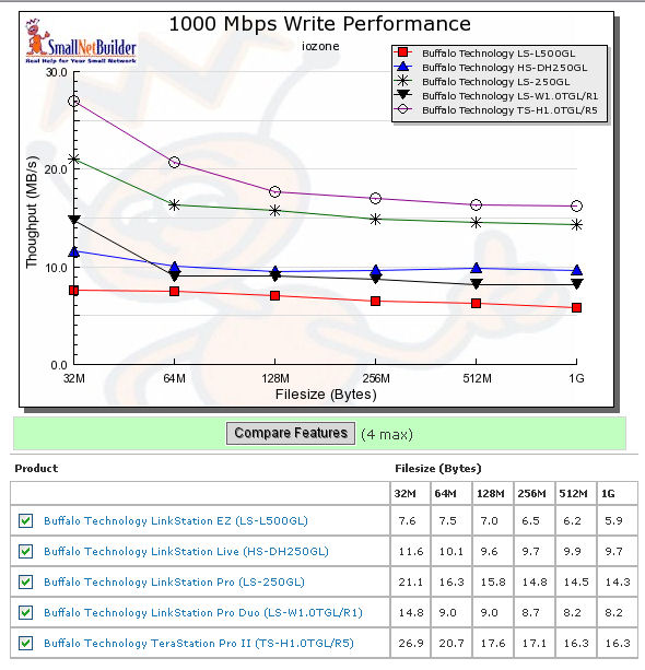

ich glaub das angehängte bild sagt einiges aus :)
Selbst wenn die Box schneller wäre erreichst du mit Jumbo Frames auch nicht noch mehr Geschwindigkeit. Selbst bei professionellen Geräten und Switchen die es definitiv unterstützen liegt der Performancegewinn durch Jumbo Frames doch sehr niedrig.
Der Konfigurationsaufwand ist es auf jeden Fall nicht wert, schon gar nicht beim Heimnetzwerk...
Vielen Dank für die vielen wertvollen Hinweise. speziell die Grafik von iGDark sagt ja alles. Im Falle der Buffalo Pro Duo ist der "bottle neck" definitv die NAS-Box. Daß man die Chancen für eine gute Technologie durch derart imperformante Implementierungen nicht gerade fördert ist damit auch klar. Ich denke der Thread kann damit geschlossen werden.
