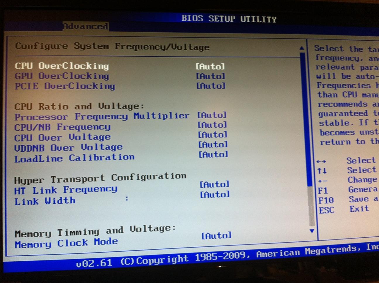

Also der NB Multiplier steht im BIOS zur Zeit auf Auto, von daher weiss ich nicht, ob der auf x10 steht.
Wo kann ich denn nachschauen wie hoch die Frenquenz des CPU-NB ist? Bei Core Temp habe ich nichts gefunden und bei CPUZ auch nicht oder ist es vielleicht die HT Link Angabe bei CPUZ? Die steht auf 2Ghz bei mir.
Ich meine die CPU-NB Frequenz und nicht die Frequenz der NB des Mainboards. Das Übertakten der CPU-NB bringt viel, habe ich gelesen, das Übertakten der NB des Mainboards bringt allerdings nichts.
