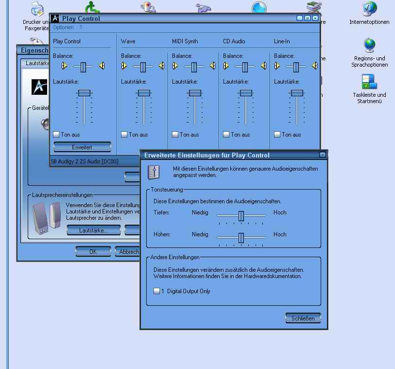

stell auch hier mal auf Digital Only, eventuell gehts dann ja
Danke Gonzo es lag am SPDIF OUT :D, eine frage noch wie ist das bei CSS da kann ich auch mit 5.1 spielen ,nee ??
