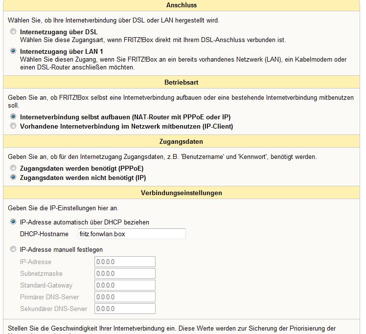

also es geht ganz einfach,
du steckst das Lan kabel vom Modem in LAN1 in der FritzBox und die restlichen LAN anschluße kannst du mit dem PC verbinden.
Danach gehst du in das Menu von der FrtizBox und stellst alles so ein wie hier auf dem Bild, danach alles speichern und danach must du das KabelBW modem vom netzt trennen und 30sek warten und wieder einschalten, danach sollte es gehen. Auf das Menu der FritzBox greifst du über das Browser auf dem PC und gibst die Adresse: Frtiz.Box ein

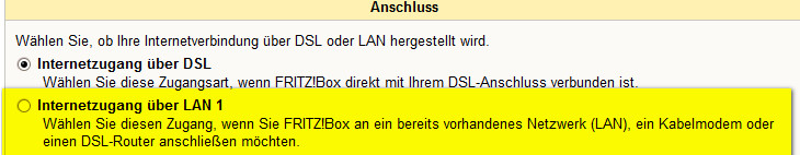

du must auch noch FritzBox als Modem nutzen einstellen, es kann auch sein das die FritzBox von 1&1 nicht denn gelichen umfang hat als normale, auf jeden fall geht bei mir meine FritzBox mit KabelBW

Joa wird nicht unterstützt aber anscheinend kann man die Option sichtbar machen die man dazu braucht. Dazu musst du die CSS Interpretation im Browser ausmachen, vlt gibts dann die Option (versuch wärs ja zumindest mal wert).
Bei Firefox einfach Ansicht->Webseiten-Stil->Kein Stil auswählen.
