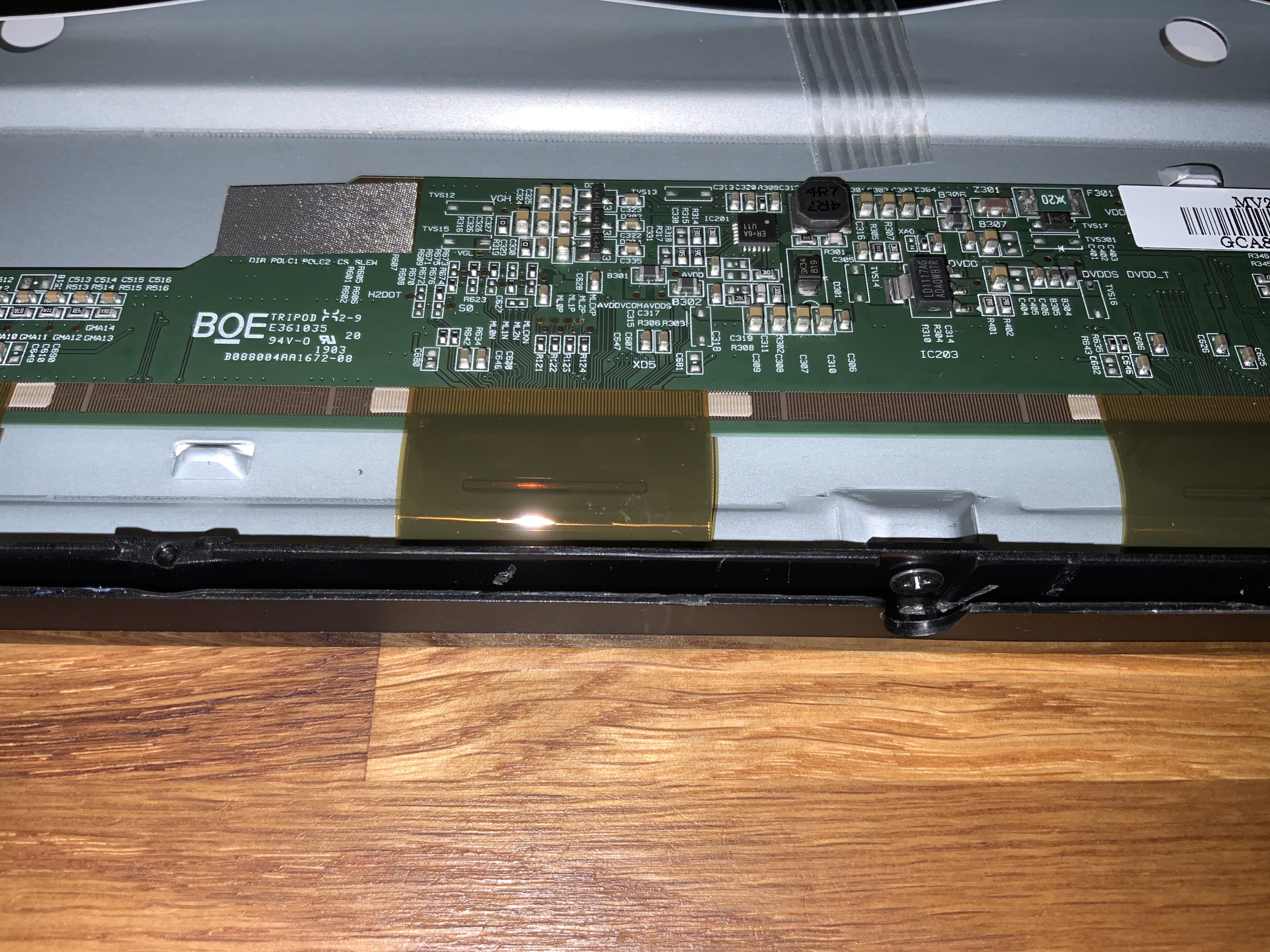

Leider ist mein Monitor wohl defekt gegangen.
Es zeiht sich ein Schwarzer Strich durch mein Bildschrirm.
Nachdem ich ihn geöffnet habe ist mir aufgefallen ein Kabel ist defekt. Ich kann da leider überhaupt nicht zuordnen was für ein Kabel das ist und wie ich es wieder repariert bekomme.
Auf Bild 1 kann man ein Heiles und funktionierendes Kabel sehen.

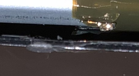

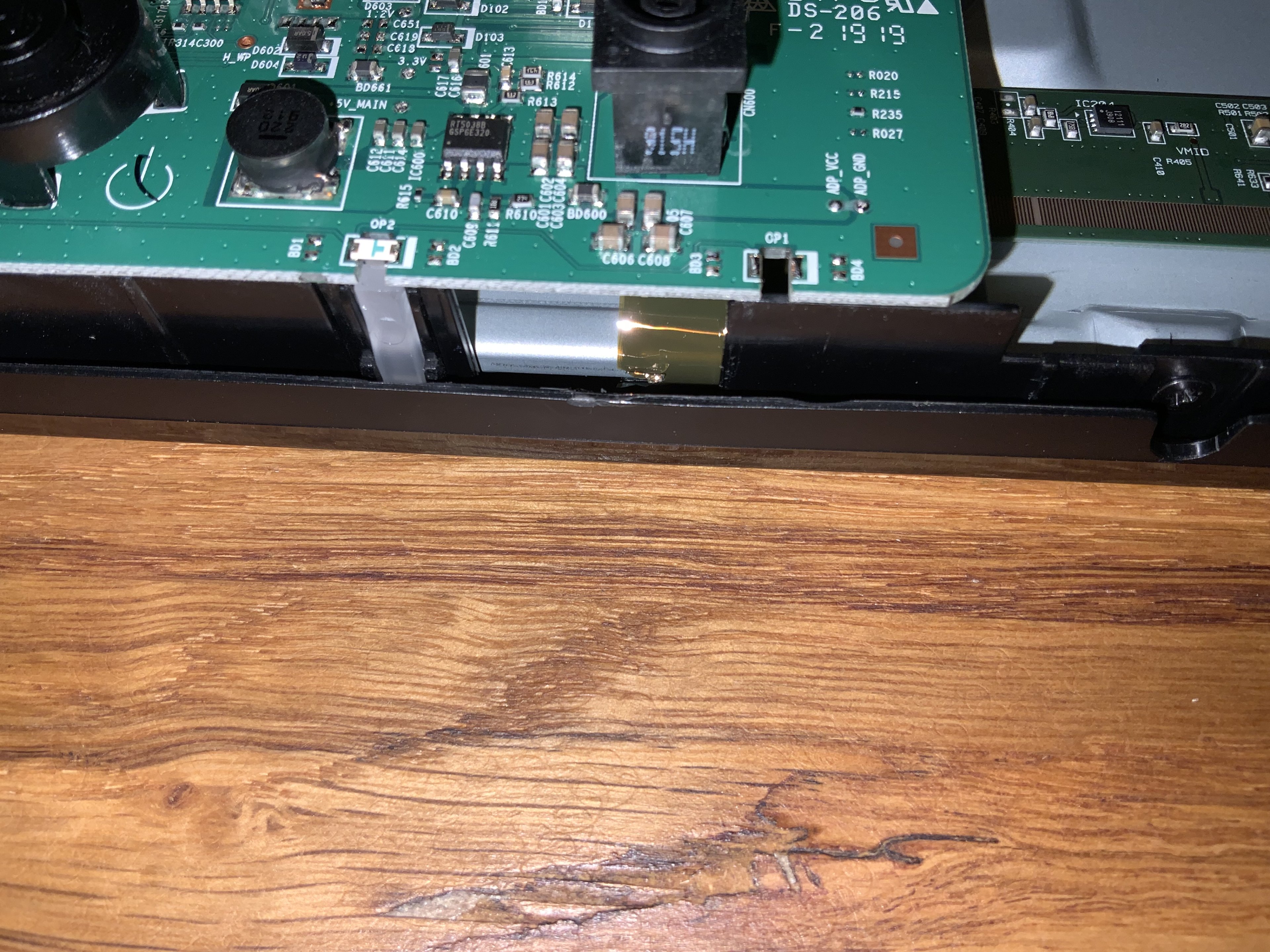

Auf Bild 2 kann man ebenfalls etwas das Kabel sehen, da dieses unter der Platine für die Anschlüsse liegt. Das scheint beschädigt zu sein.

Das sieht eher danach aus als wäre es beim auseinander bauen kaputt gegangen, evtl durch grobe hebeleien mit einem Schraubenzieher.
Ein schwarzer Strich kann passieren, wenn die Ansteuerung einer Pixelreihe ausfällt. Der Schaden im Kabel verursacht höchstwahrscheinlich weit größere Schäden. Da gibts auch nicht viel was man machen kann außer sich ein neues Panel zu besorgen. Die Elektronik des Panel und das Panel selbst sind eine Einheit.
