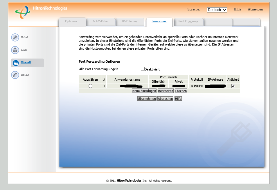

Klar kann man das einstellen.
Unter Firewall -> Forwarding.
Habe ebenfalls ein Hitron CVE-30360.Routingfunktion ist nicht deaktiviert.
Dahinter befindet sich ein ASUS RT-AC66U WLAN-Router an dem 2 PC,1 Notebook,1 NAS,1 Tablet und bis zu 4 Smartphones ihre Verbindungen beziehen.
Vom Hitron einfach auf den ASUS weiterleiten,der leitet dann weiter zum Synology NAS.
Klappt einwandfrei.
