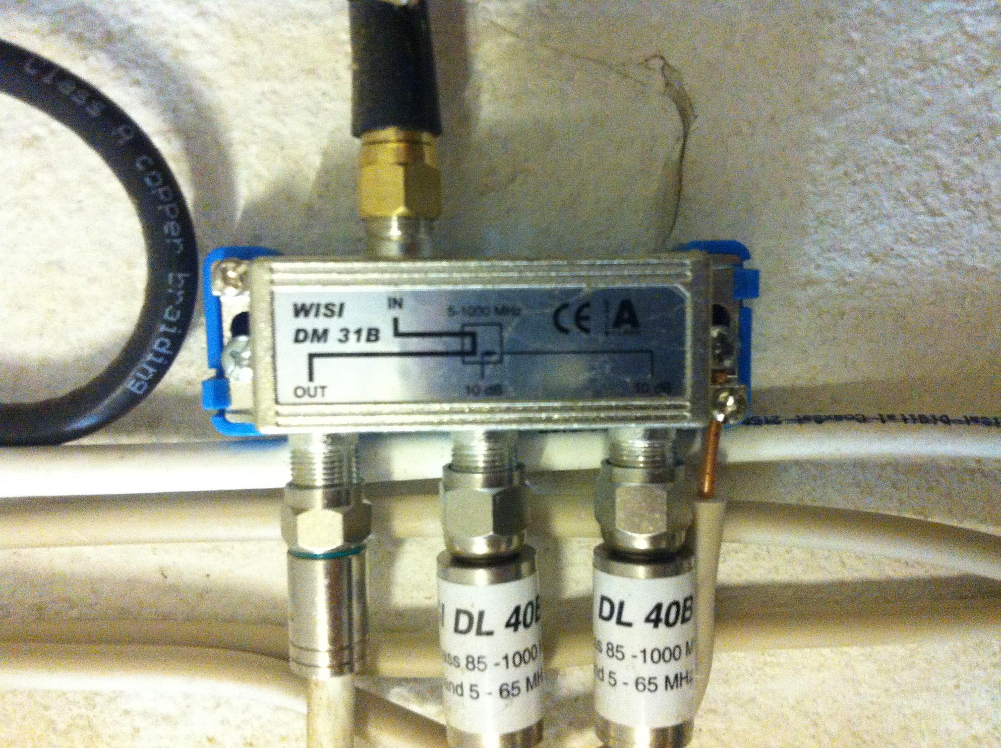

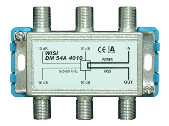

Das Koaxkabel zum Fernseher geht im Keller auf einen Verteiler (WISI DM 31B) -> sieht ungefähr so aus (ein Bild vom verbauten habe ich nicht gefunden)

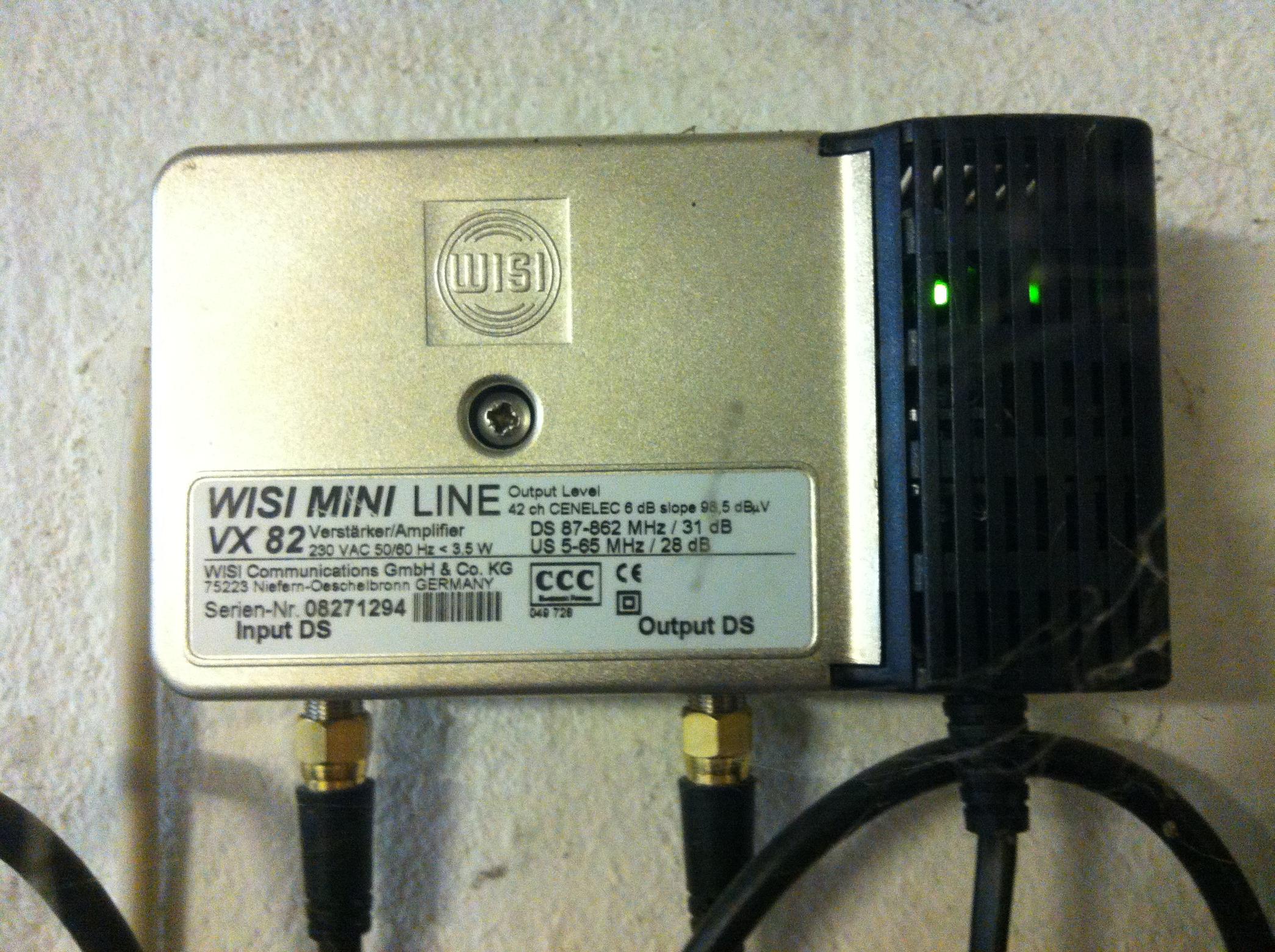

Achso, mir fällt gerade ein, das ich gestern Abend Fotos im Keller gemacht hab ;)
So sieht das ganze aus:

Sieht schonmal soweit ok aus. Der Verstärker hat auch Strom.
Als nächstes prüfe mal das Kabel von Dose zu TV. Gerade dort wird gerne Uraltkabel weiterverwendet. Und dann fehlen Sender.

Also Strom hat das Teil auf jeden Fall!

dein Verstärker ist schon mal für Digitalempfang geeignet (862MHz), das ist gut.
