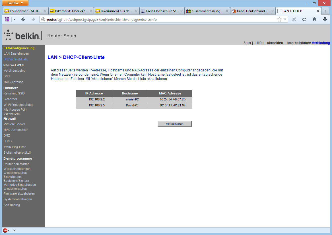

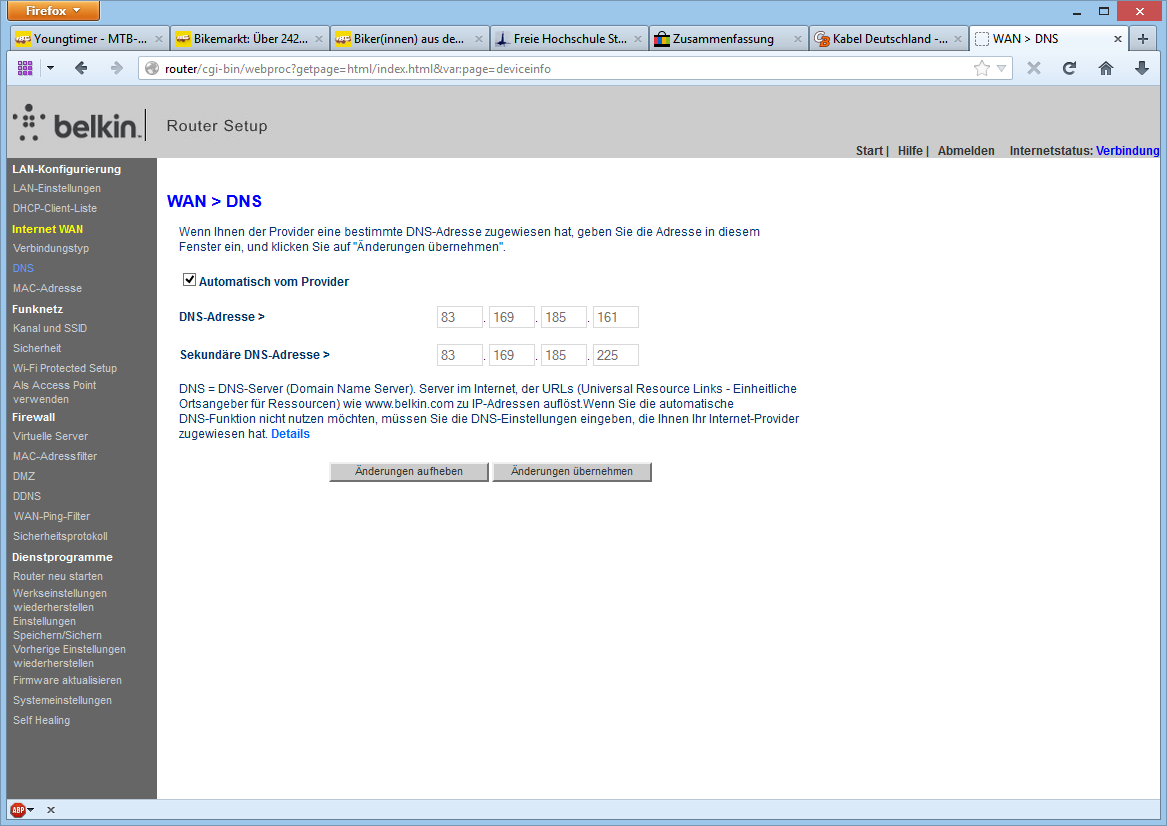

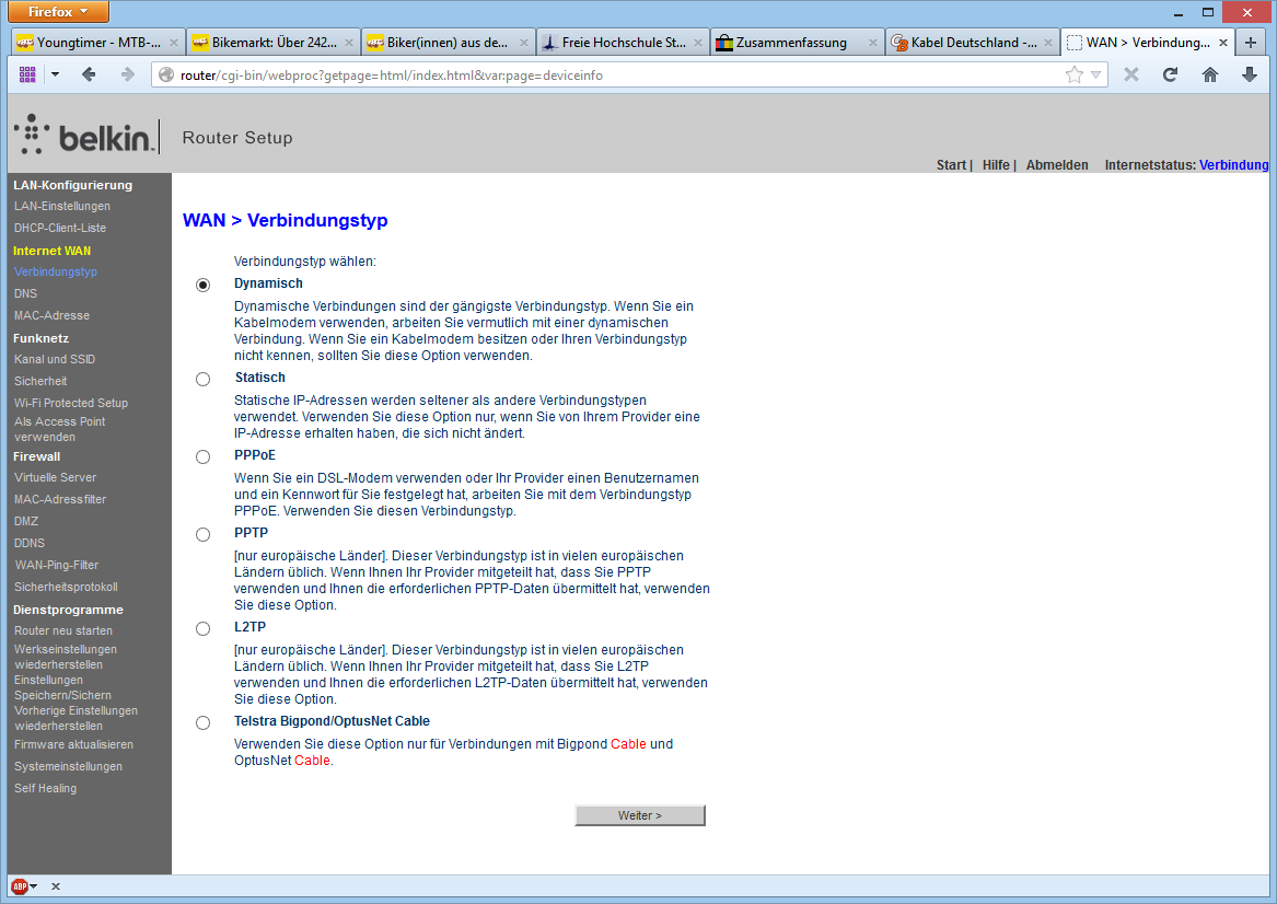

So hier die Screenshots:

Da muss ich DrAgOnBaLlOnE recht geben, ich denke mal der Router ist so günstig weil er einfach nicht leistungsstark genug ist. Jeh nach Situation (Viele Endgeräte wie in deinem Fall / Vielen Wlan-Netzwerken die mit reinstören/ Bautechnisch schlechter Wlan Empfang wegen Wänden/Störeinstralung durch Babywarner, Funksysteme, Microwellen ect) lohnt es sich schon einen etwas leistungsfähigeren Router zu kaufen.
Immer wieder beliebte Empfehlung wäre hier der Hersteller TP-Link, auch die neuen Asus Router sind empfehlenswert, jedoch etwas teurer.
Ich würde dir raten einen anderen Router zu bestellen, Vorschlag wär meinerseits der hier: http://www.amazon.de/TP-Link-TL-WR1...e=UTF8&qid=1377935425&sr=8-2&keywords=tp+link
Edit: Also eingestellt ist der Router korrekt.
