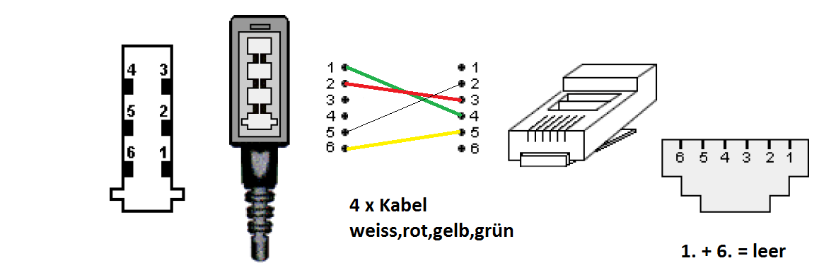

Das ganze sieht so aus (auf einer Seite sind 3 Kontakte, auf der anderen Seite 2):
Wenns hilft:
Ich konnte das Faxgerät zwar "anrufen" (das Fax klingelte), aber das Faxgerät konnte nicht anrufen/senden
So, ich hab jetzt das neue Kabel geöffnet (also den Stecker).
Jetzt könnte ich die Kontakte einfach so ändern, dass sie passen. Nur wie muss ich sie ändern und reichen dafür 4 Adern aus?

Ich hatte letztens dieses 15mverlegt und hatte das gleiche Problem(empfangen ja,senden nein), komisch aber mit einem 10m ging es.Der Unterschied war nich die nur die Länge sondern auch die Belegung.
Also Stecker auf, Kontakte ändern -> FERTIG
Der 5. Kontakt ist nur eine Masse die für einen Nebenanschluss/Amtsholung benötigt werden.
Ich schau morgen mal nach der Belegung.
edit:Bild hinzugefügt
