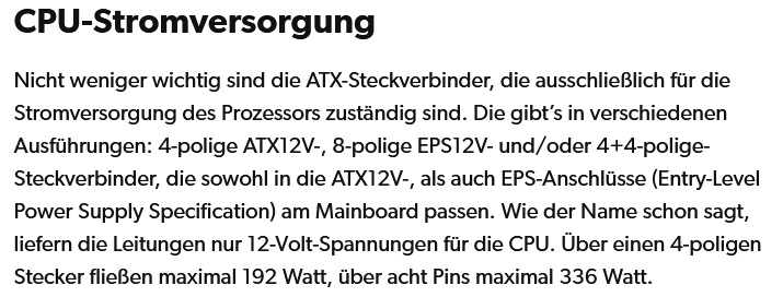

Der Prozessor kann sich alleine schon über einen 8 pol Stecker knappe 300 Watt zusätzlich aus dem Sockel ziehen. Den genauen Wert habe ich auswendig nicht im Kopf.
Edit:
Es sind laut pcwelt sogar 336 Watt, die über ein 8 pol CPU- Zusatzstromkabel fließen können.
https://www.pcwelt.de/article/1203995/netzteil-ratgeber-hardware-korrekt-anschliessen-80-plus.html
Und über den 24 poligen Haupt ATX- Stecker wird er ja auch noch mit einem (kleineren) Anteil mit Energie versorgt.
