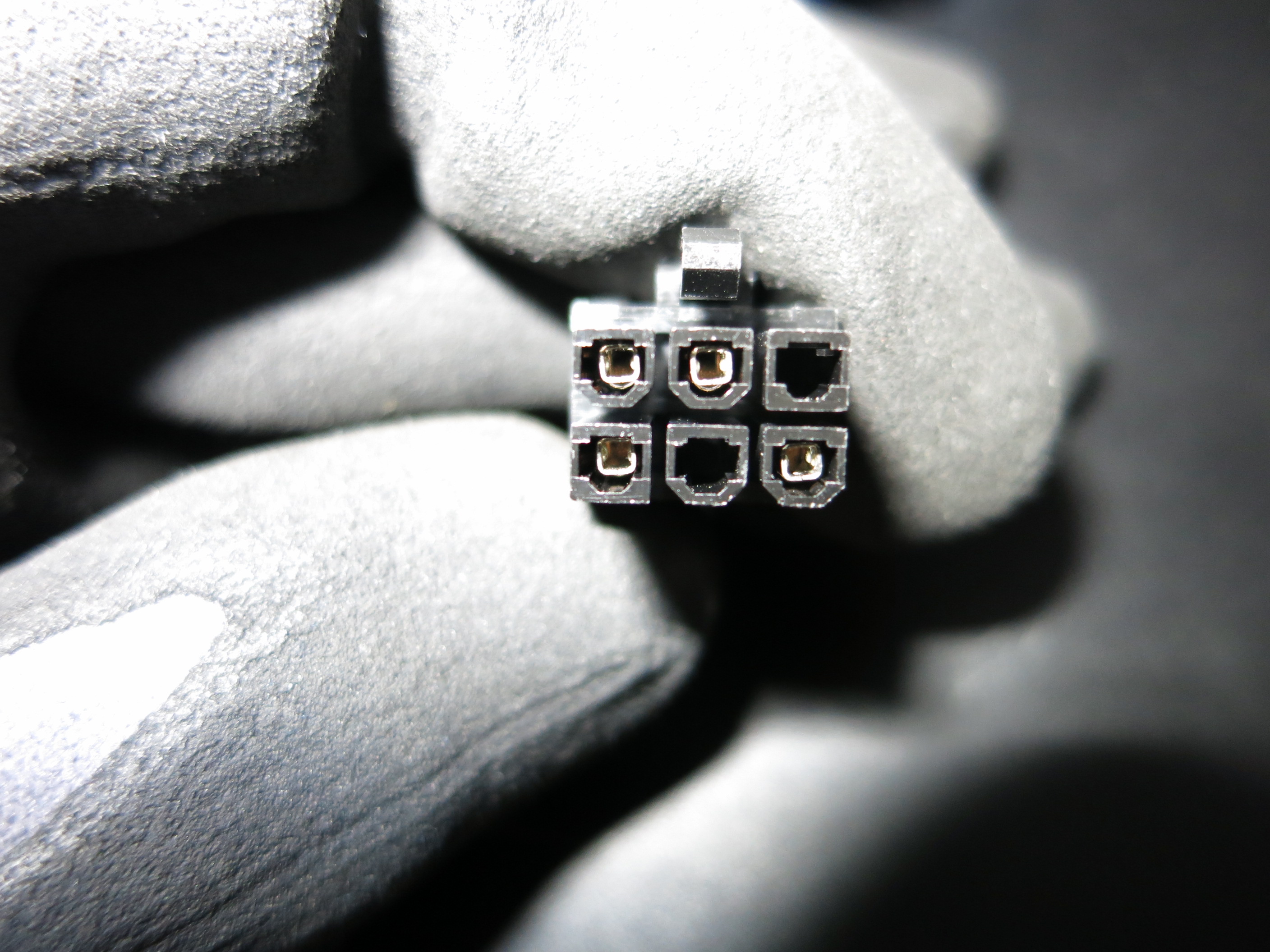

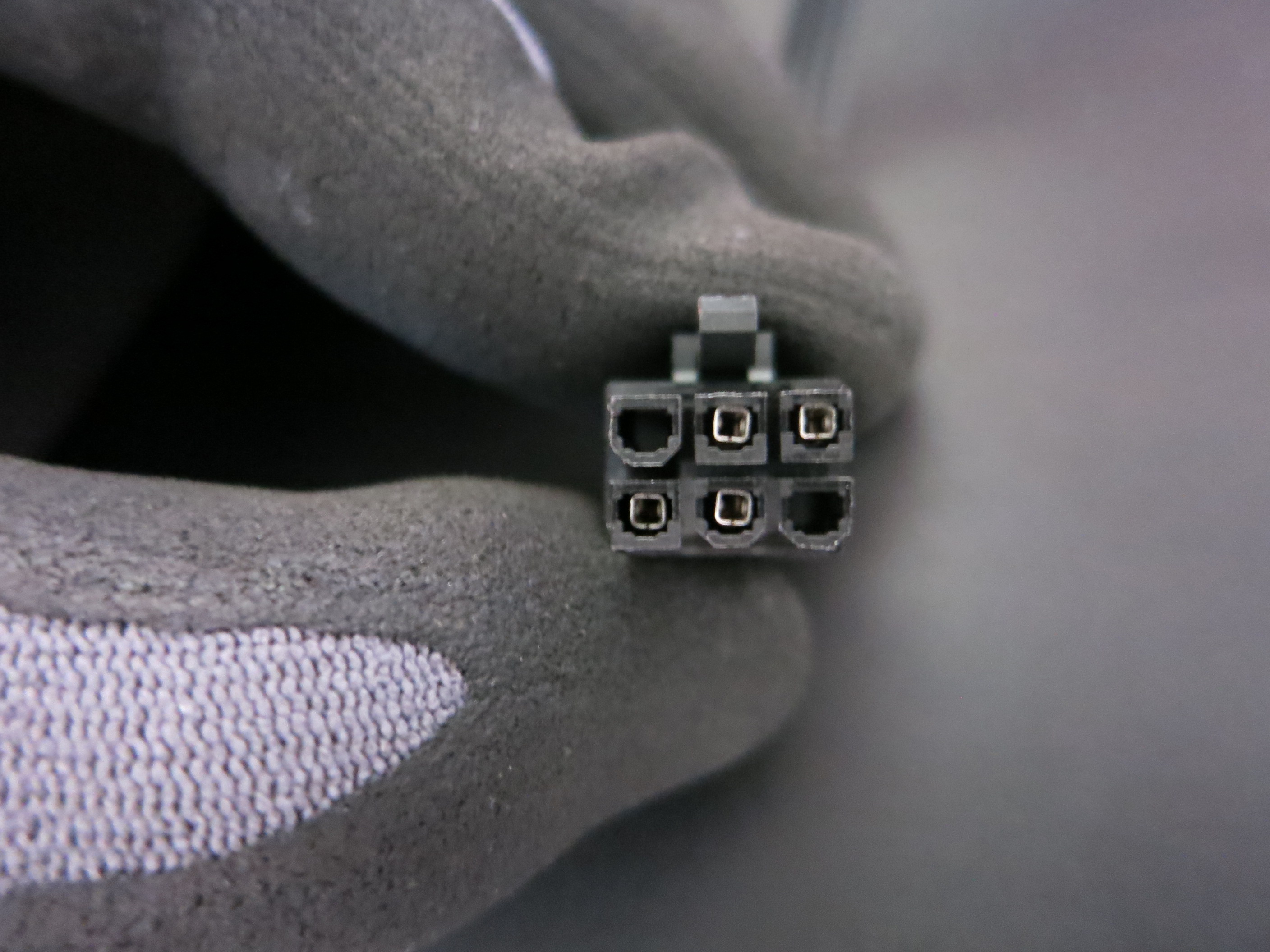

habe mir vor einigen Wochen das Netzgerät (Netzteil) Seasonic Focus GX 850 W gekauft und es seitdem betrieben. Im Grunde bin ich sehr zufrieden mit dem guten Stück.
Leider benötigt meine Rechnerkonfiguration weitaus mehr an den Anschlussdosen als dem Netzgerät Kabel beiliegen. So hat es fünf 6+2-Pin-Anschlussdosen und vier 6-Pin-Erweiterungsdosen für Molex und SATA. Leider liegen aber nur drei 6+2-Pin-auf-2*6+2-Pin-Kabel bei und nur einige wenige 6-Pin-Erweiertungskabel.
Habe mich dann daraufhin bei meinen anderen Netzgeräten bedient und festgestellt das die 6+2-Pin-Kabel meist inkompatibel sind. Ich stecke diese rein, rein gehen tun sie und dann schaltet sich das Netzgerät nach einem kurzen Start (<1 Sek.) wieder ab. So als ob es die inkompatiblen Kabel erkannt hat und sich sicherheitsweise abschaltet.
Auch die 6-Pin-Erweiterungskabel sind unterschiedlich und inkompatibel. Die Pin-Belegung ist hier augenscheinlich anders.
Ich habe noch einen alten NesteQ-Kabelsatz und seltsamerweise funktioniert dieser bei dem Focus GX. Leider reicht aber auch der Kabelsatz nicht aus um die Rechnerkonfiguration umzusetzen.
Weiß einer welche Kompatibilitäten es bei welchen Herstellern gibt? Gibt es da "heimliche Allianzen" von denen man i. d. R. nichts weiß, man diese aber nach Weiterforschen ergründen kann? Welche Kabel wären zum Focus GX 850 W kompatibel und wo kann man diese kaufen? Konkrete Links wären auch hilfreich.
Angehängt zwei Bilder von zwei unterschiedlichen 6-Pin-Erweiterungskabeln.

Du hast es falsch verstanden. Er hat alle Buchsen am Netzteil, wie du sie aufgezählt hast, nur liegen dem Netzteil nicht alle Anschlußkabel bei, um diese Buchsen auch voll zu belegen.

Ja du hast es falsch verstanden, so wie rinatb es beschrieben hat kriegt man bei weitem nicht alle Dosen/Buchen voll belegt mit dem Standard-Kabelsatz.
Bspw. sind es die 6*6/8-Pin PCIe so wie du es beschreibst nur mit 3*2 Kabeln ausgestattet. Zwei davon wären frei, man könnte diese zwar für die CPU verwenden aber ich hätte auch bei CPU-Verwendung dann noch eine Dose frei. Auch die 10xSATA und 5xIDE (das meinte ich mit Molex) sind nicht über 15 einzelne Kabel gelöst sondern über Kombikabel und ich bräuchte bspw. mehr SATA-Kabel.
