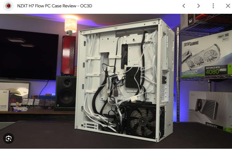

simonx: beim NZXT H7 Flow 2024 sieht es etwas anders aus. Das PSU befindet ist hinter dem MOBO und liegt auf der Seite. Luft wird durch die Gehäuseabdeckung seitl. gezogen und hinten regulär abgeleitet.

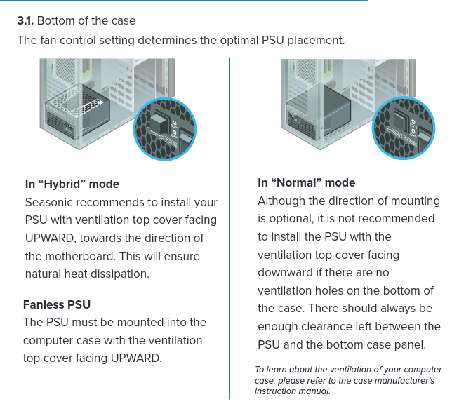

Wie rum hast du das Netzteil eingebaut? Wenn der Lüfter nicht ins Gehäuse zeigt sollte man keinen "Silent bzw Hybrid-Mode" verwenden, da so die Luft nicht nach Oben "entweichen" kann sondern sich eben "sammelt".
Auch die Anleitung rät dazu hierfür Normal-Mode zu verwenden siehe:
Leider habe keine direkte Rückmeldung von einer*m Besitzer*in mit ähnl. Netzteil. Aber zumindest ist bei meinem wohl der Lüfter einfach sch... Wie gesagt, im IDLE (auch nach 30 Min.) ist der Lüfter lauter als der U12S unter Last mit Leistungsprofil im Asus ROG Bios. Selbst die 0815 NZXT F360 RGB Core Fans im Gehäuseboden sind unter Last leiser (und hier lasse ich die schon im Silent laufen, zwecks "Füllen der Lücke im Gehäuseboden). @ CaptainPicard : Bei dir scheint der Lüfter leiser/ besser zu sein (?). P.S. Riecht / Roch dein PSU auch so stark nach Chemie? Ich habe das Gefühl, wenn der Lüfter läuft (bzw. nun dauerhaft läuft), ist es massiv stark...
Da kommt es dann wohl auf einen Test an. Ich persönlich fahre das Netzteil im "normal Mode", ganz klassisch mit Lüfter nach unten. Höre es da jetzt in meinem Fall neben dem CPU Kühler einfach gar nicht raus.

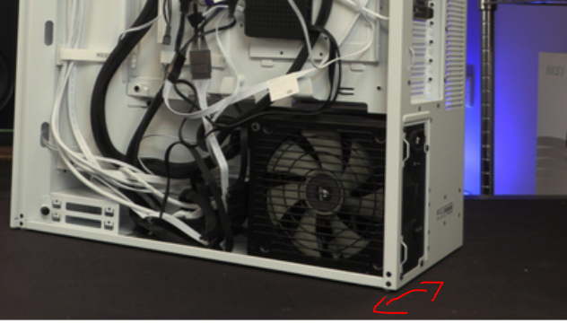

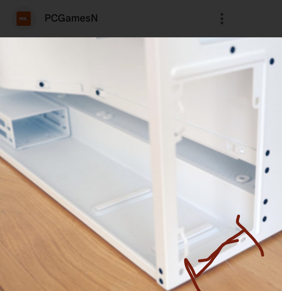

Wieviel Platz ist den vom Netztteillüfter bis zur Seitenwand - beim NZXT H7 Flow 2024
Ich denke da fehlts an frischer Zuluft (der Lärm ist aber kein Einströmgeräusch)
- uU gar Unterdruck aus der anderen Seite.
Hier hilft her eine Dremel/Stufenbohrere/Lochkreissäge als ein anderes Netztteil - man könnte ja mal die Netzteilwand - freigeschnitten - mit einer Pappe oder einem Wandkalender (und mehr Öffnung) probieren.
@ dms: Es ist schon ein sehr verbreitetes Gehäuse. Ich würde dem nicht zustimmen, dass es hier an Luft fehlt. Um den Netzteil etwas luft und es liegt in einem Rahmen auf/ ein. Die Seitenwand ist ebenfalls luftig.
Ein Bekannter, mit seinem 1000 Watt Corsair und potentere Hardware (als meine) hat absolut keine Probleme bezgl. Hitze und Laufstärke. Aber Danke für den Impuls. Die Lüfterkurve vom Focus 2024 ist einfach schlecht. Hybrid zu schwach/ schaltet zu spät in Always On zu stark/ laut.
Unter dem PSU, an den Seiten ist mind. 1-2 Finger Platz. Nach oben ist es komplett frei
