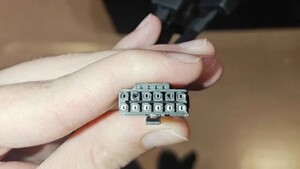

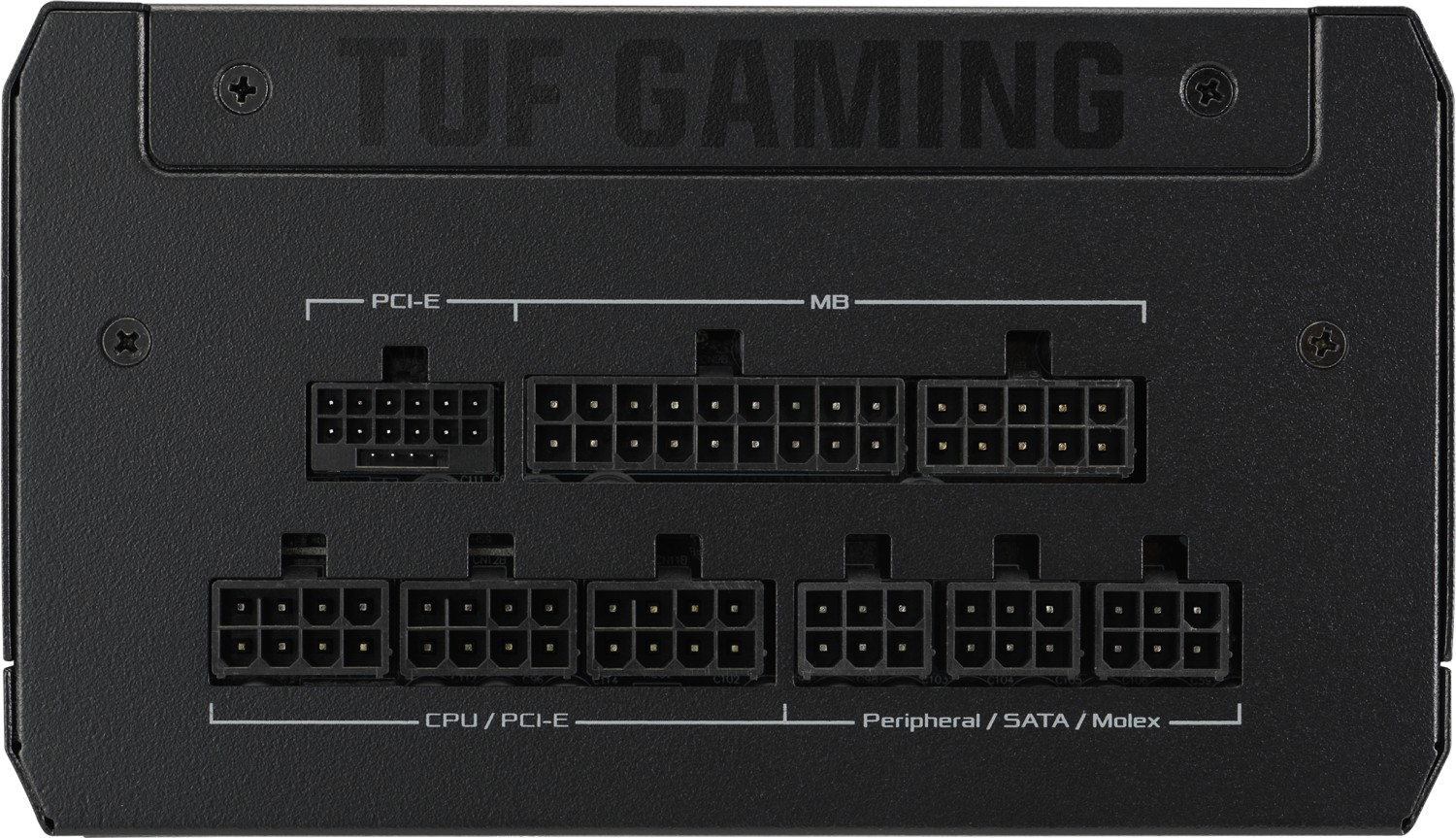

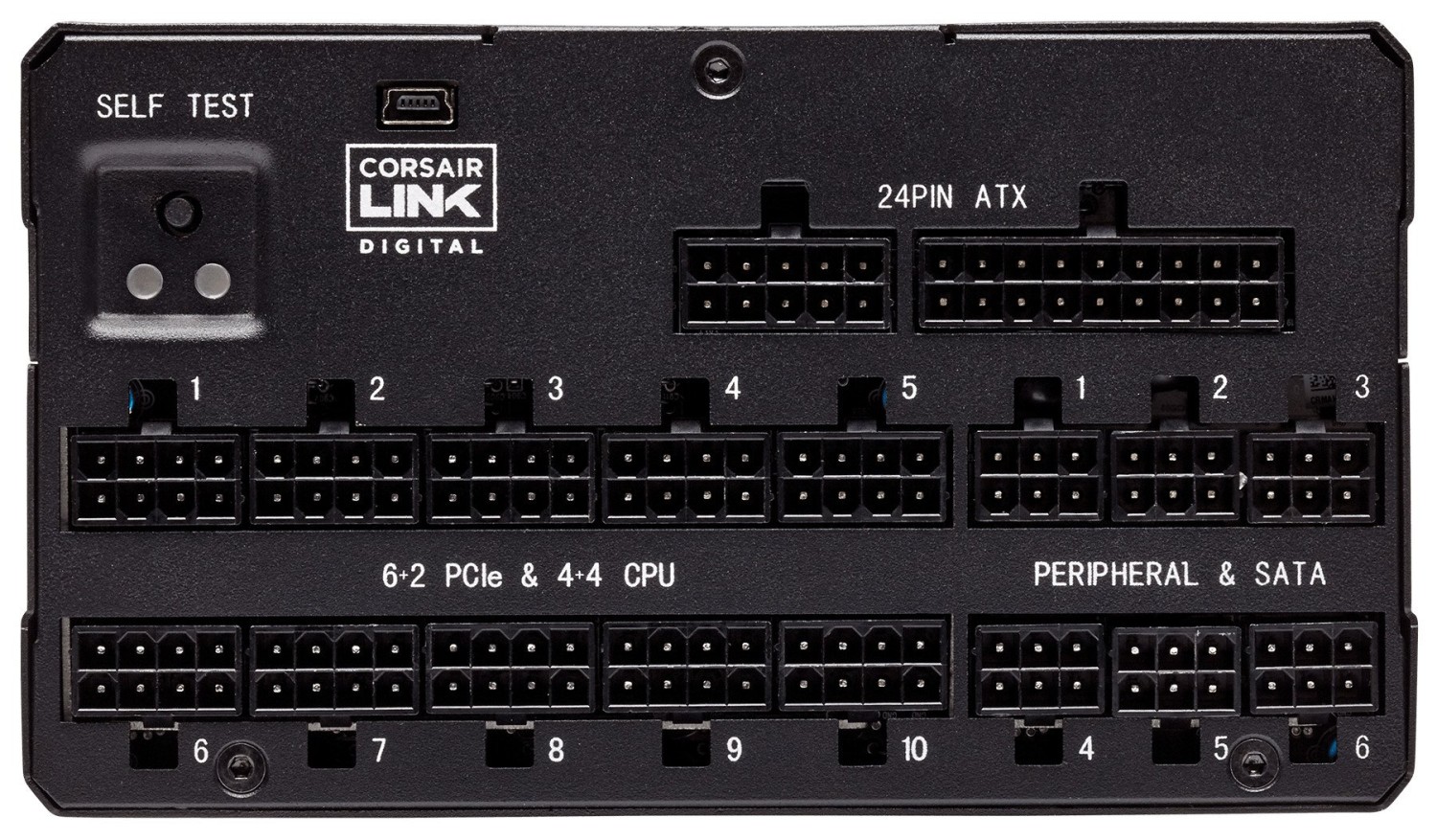

Du hast Recht, die Polung ist tatsächlich identisch. ABER Corsair verwendet am Netzteil einen 8pin EPS Stecker, Asus/Seasonic einen 8pin PCIe Stecker. Darum werden die Stecker kein physisch nicht passen.
man beachte die kleine Lücke in der Zwischenwand von den Steckern am Asus Netzteil (zwischen den Pins 1 und 2, wenn man von links oben zählt).
Das stimmt. Dann ist es natürlich blöd, aber wird nicht passen, ohne am Stecker zu feilen. :(

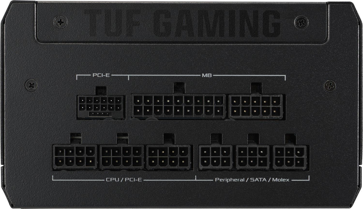

Das Asus 850G hat nur 3 PCIe/EPS Anschlüsse und einen nativen Anschluss für 12+2pin PCIe Gen5. Das Seasonic Kabel endet auf 2 8pin Anschlüssen, darum bleibt dann nurnoch 1 Anschlüss übrig. Falls Dein Mainboard ein 8+4 oder 8+8 EPS Board sein sollte, hast Du einen Anschluss zu wenig.

Das Asus 850G hat nur 3 PCIe/EPS Anschlüsse und einen nativen Anschluss für 12+2pin PCIe Gen5. Das Seasonic Kabel endet auf 2 8pin Anschlüssen, darum bleibt dann nurnoch 1 Anschlüss übrig. Falls Dein Mainboard ein 8+4 +der 8+8 EPS Board sein sollte, hast Du einen Anschluss zu wenig.
