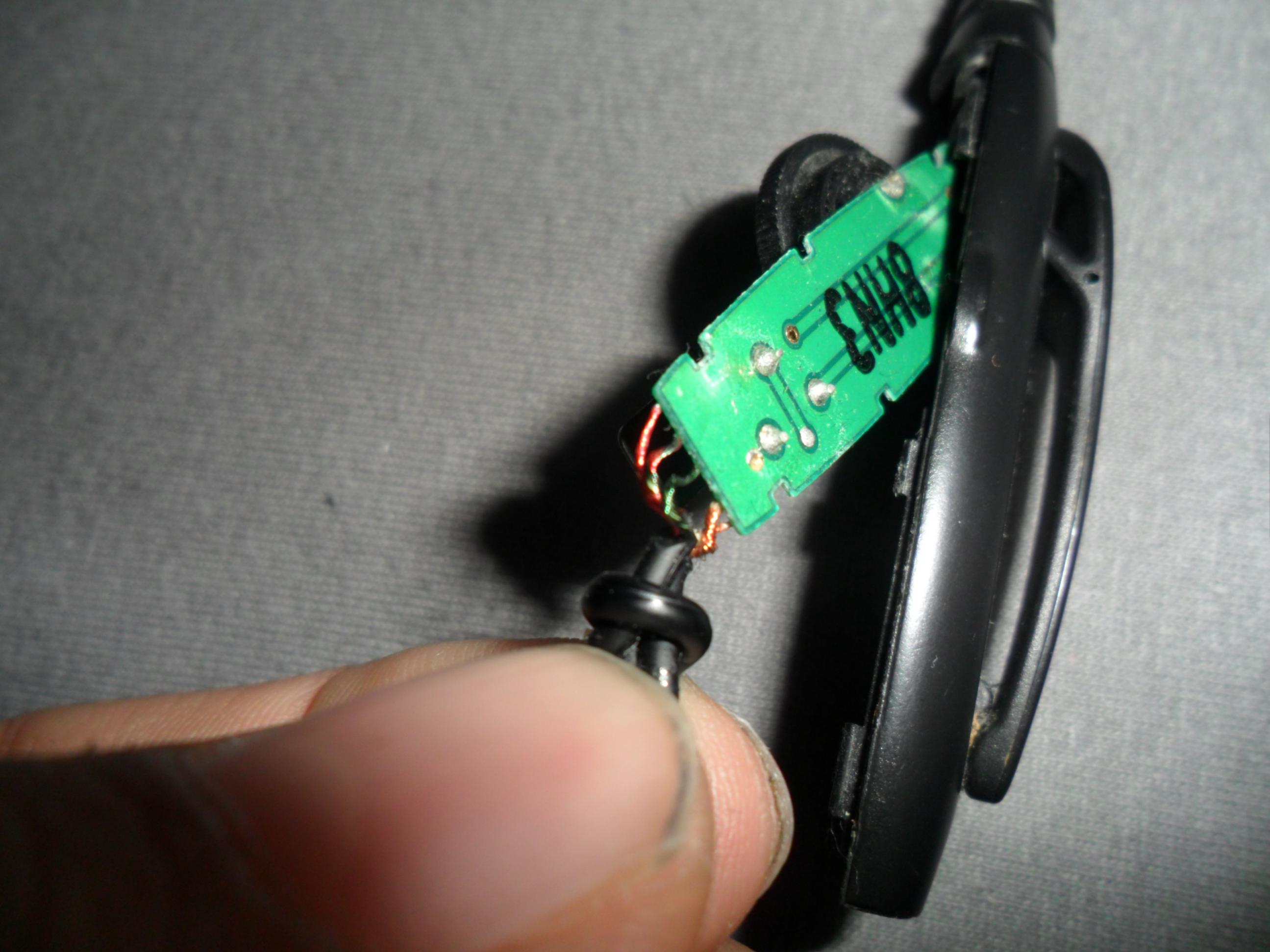

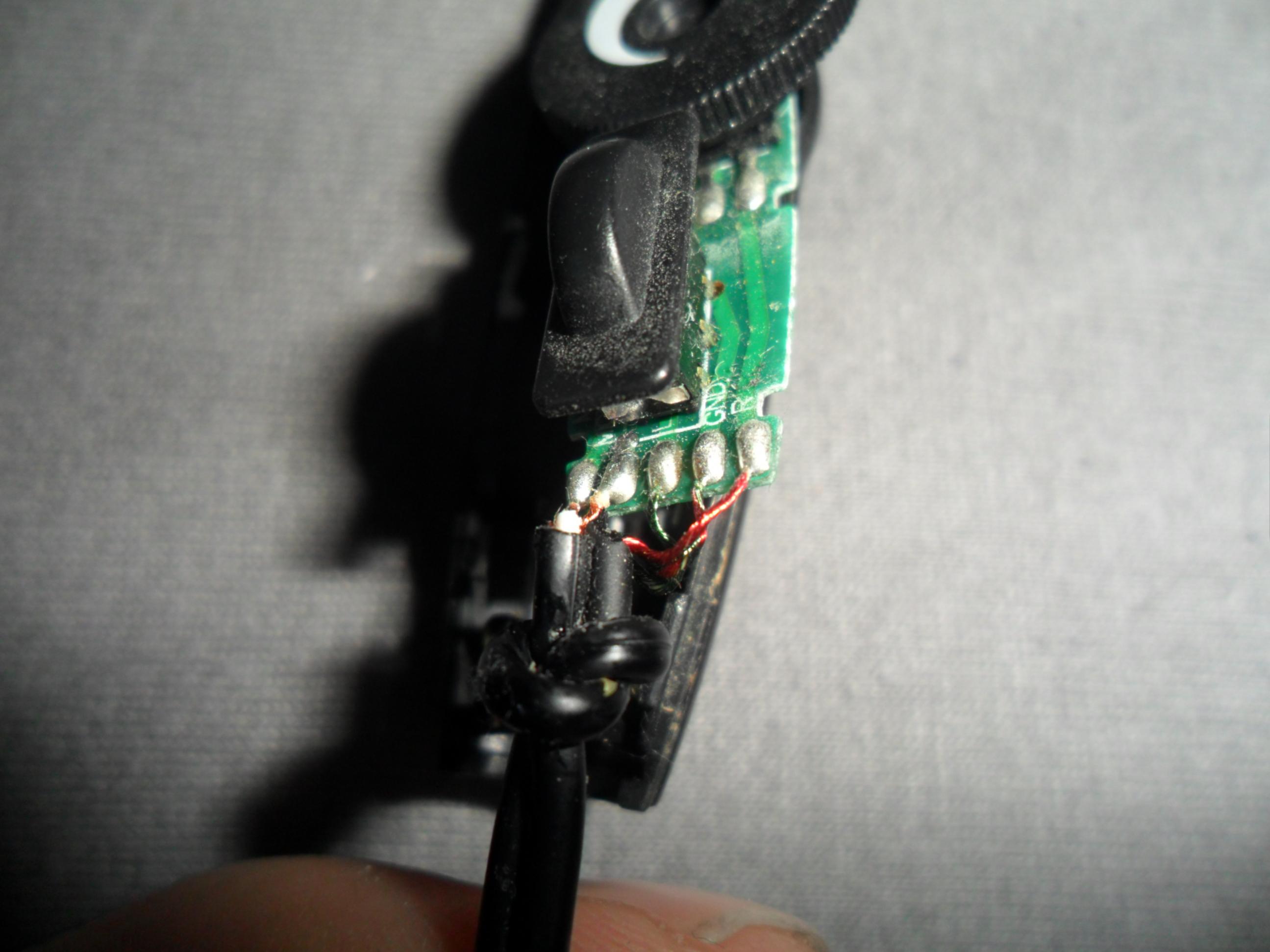

mir ist vor 2 Tagen mein Mikro kaputt gegangen, ich hab jetzt nen bisschen rumprobiert und ich kanns nicht richtig bestimmen aber mein Plan wäre es nun die beiden Mirkokabel von der Platine der Lautstärkesteuerung/Mikrostatus abzulöten und dann nen Stück von dem Kabel abschneiden, da der Fehler entweder an der Lötstelle ist, oder aber als Wackelkontakt zu der Platine hin, weil das Mikro funktioniert, je nachdem wie ich die Regelung halte..
Ich hab mal zur Hilfe noch Bilder hochgeladen, ich hoffe man erkennt was dadrauf...
Würdet ihr mir ein anderes Vorgehen empfehlen und wenn nicht, müsste ich ja nur die Mirkokabel ablöten+austauschen, aber bin mir sehr unsicher, welche das sind :)
Danke für alle hilfreichen Antworten im Voraus!

Helfen kann ich dir leider nicht... Aber mich würde selbst eine Lösung interessieren.
Das isn Sennheiser PCirgendwas gelle? Hast/Hattest du auch dieses üble Kratzen, wenn du den Mic Stummschalter berührst?
Sieht aus wie ein Sennheiser Headset? Ich hatte vor Jahren das gleiche Problem (Kabelbruch in der Nähe des Lautstärkereglers). Bei mir hat ein neues Anlöten leider nicht geholfen. Du könntest ein neues Kabel versuchen zu ziehen. Mir war es zu blöd und habe in ein neues Headset investiert.

:D Jup ist das PC 151. Aber nen Kratzen nur kurz wenn ich den halt benutz habe, ansonsten hat das bislang gut funktioniert (außer, dass Leute auf TS über nen hohes Piepsen beschwert haben, wenn ich dauergesendet habe)
Echt witzig, hatte früher das gleiche Sennheiser und auch genau an der Stelle kaputtgegangen.
P.S. Du hast Dreck unter den Fingernägeln.
Das mit dem Knoten für die Zugentlastung des Kabels ist ja schon peinlich für Sennheiser. Ich sag ja immer, wenn als Zeitschrift oder Stiftung man testet, sollte man das Gerät zumindest mal zerlegen und schauen, wie die Verarbeitungs- und Bauteilequalität ist.
Zu deiner Frage:
Es wird wohl ein Kabelbruch sein.
1. Versuche trotzdem kurz die Lötstellen nachzulöten und schaue, ob das Problem beseitigt ist.
2. Wenn nicht, durchschneide das Kabel ein paar Zentimeter vom Regler mit einem Seitenschneider durch, isoliere es ab und ersetze dadurch das vermutlich defekte Teilstück.

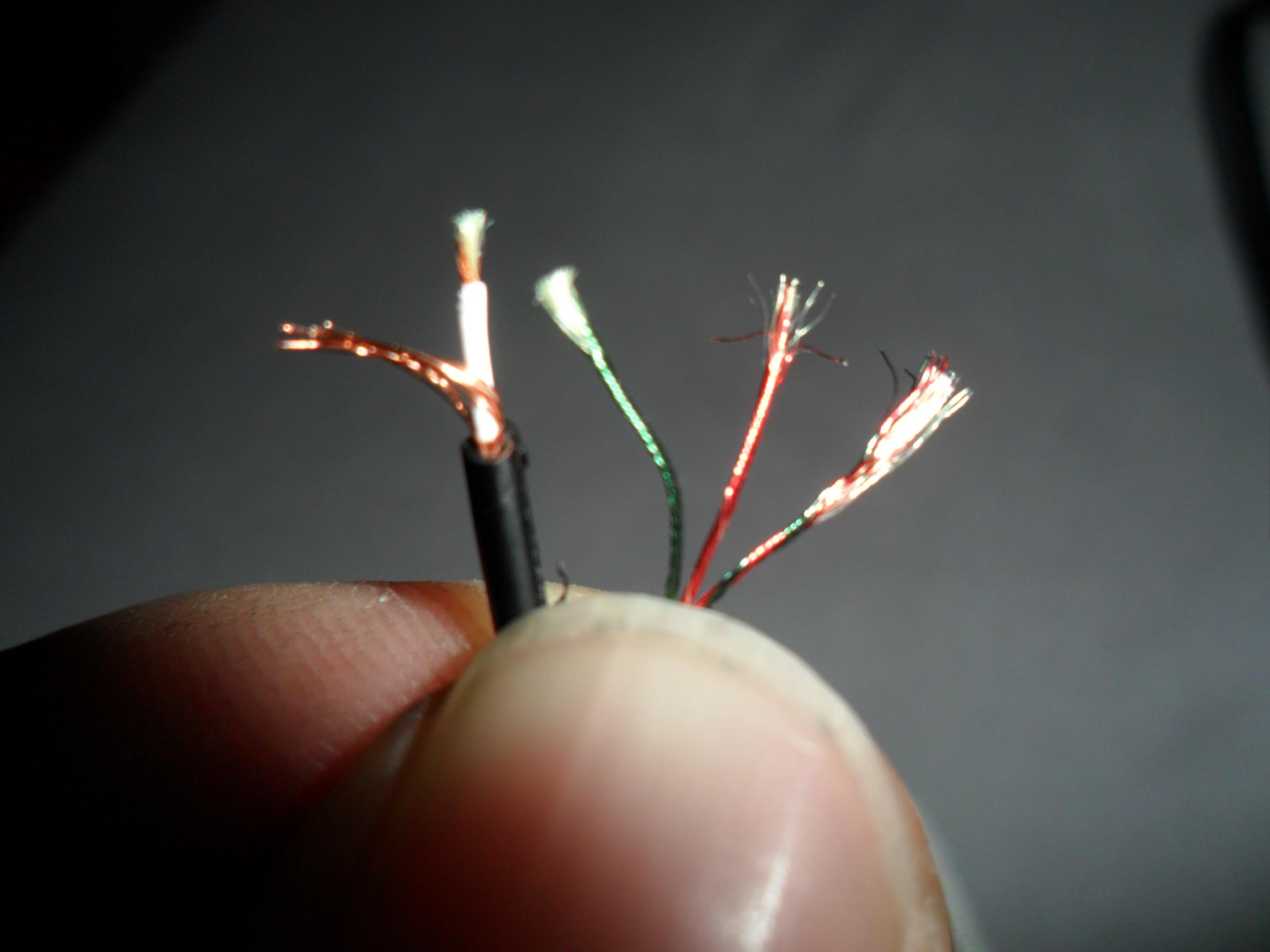

So habe jetzt meine Fingernägel gereinigt, gruß an hobbicon, und das Kabel aufgeschnitten, "abisoliert" und folgendes gefunden (siehe Bild)
bei dem "blanken Draht" (links) is ja alles klar, auch bei dem weißen daneben...
jedoch scheint es als wenn die anderen 3 (rot;grün;rot-grün) irgendwie nicht aus Kupfer bestehen würden...oder sind die farbigen Drähte schon die Kupferdrähte? Hab sowas noch nie gemacht deswegen verzeiht mir meine Unwissenheit...
Kann ich die Drähte denn trotzdem jetzt einfach auf die Platine löten oder muss ich die erst vorbehandeln/geht die Isolierung durch die Hitze beim Löten weg?

Kann man leider nicht genau erkennen. Es kann aber sein, daß die mit Klarlack überzogen sind und dieses schmilzt dann beim löten.

Nach dem zweiten Bild im ersten Beitrag zu urteilen ist der linke Kabelstrang für das Mikrofon und der rechte Strang für Audio.
Weiss ummantelt Signal Mikro, Masse klarlack.
Siganl links grün, rot/grün Masse, rot rechtes Signal.
Steht sogar auf der Platine.
Soweit von den Bildern zu urteilen, ohne Gewähr.
Klarlack schmilzt unter Hitze. Mit Lötspitze uind Lot lässt sich die Litze vorbereiten und besser anlöten.

Naja, ich habs vergeigt :D
Zwar war ich erstaunt, dass ichs überhaupt wieder zum laufen gekriegt habe, jedoch war ein recht lautes Piepsen zu hören, wenn ich geredet habe...
