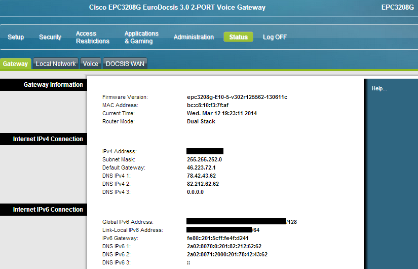

habe neulich mal versucht meinen PC IPv6 fit zu bekommen, da der von KabelBW bereitgestellte Cisco-Router mir eine IPv6-Verbindung anzeigt :)

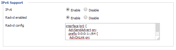

Also habe ich mal gegoogelt nacht DD-WRT und IPv6. Und siehe da, laut: http://www.dd-wrt.com/wiki/index.php/IPv6
habe ich dann IPv6 und radvd aktiviert.

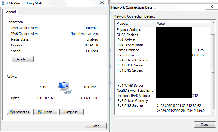

Leider interessiert das meinen Windows 7 Client reichlich wenig :-(
Was muss ich konfigurieren, damit mein Client IPv6 tauglich wird?

Das der Verbindungsstatus von Windows 7 keine IPv6-Konnektivität feststellen kann und ein IPv6-Test im Internet auch fehlschlägt...

ich habe jetzt mal den Cisco-Router direkt mit dem Windows 7 Client verbunden - siehe da IPv6 problemlos möglich. Scheint was mit meinen DD-WRT Einstellungen zu sein, wäre super, wenn mir da jemand helfen könnte :)
Du solltest radvd schon das richtige Prefix advertisen lassen (das was in deinen Cisco steht!) und nicht 0:0:0:1::/64.
