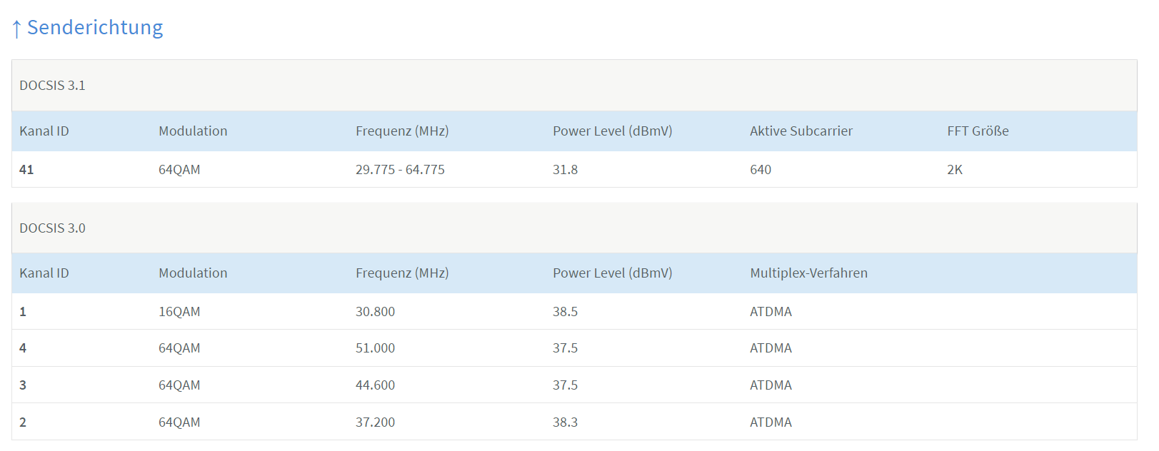

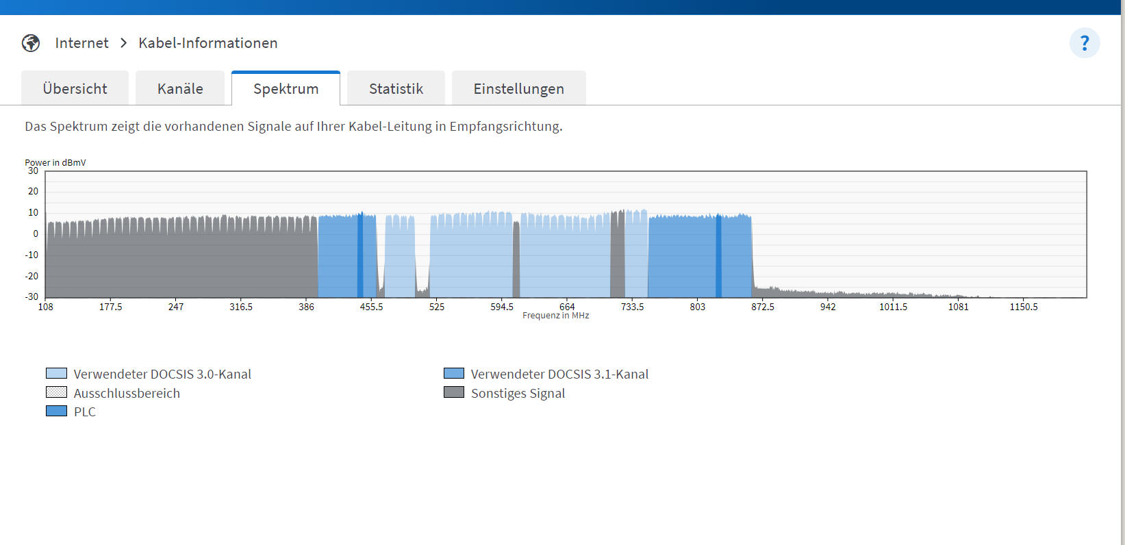

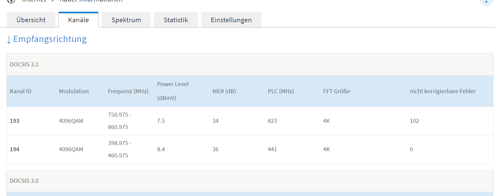

so ich hab das nun ohne dose mit Fverbinder gemacht und die werte sehen glaube ich gut aus , aber ich habe ab und zu packet loss und high ping

Die Werte sehen so weit gut aus, aber irgendwo in deinem Heimnetz stimmt etwas nicht.
Irgendwo her kommt ein Grundrauchen über das komplette Band was man oberhalb von 872MHz sehen kann dort dürfte eigentlich nichts sein. Ich schätze mal du hast die Stecker nicht ordentlich montiert.
Poste mal die kompletten Signalwerte!
Am besten auf die Desktop Ansicht wechseln dann hast du eine bessere Übersicht.

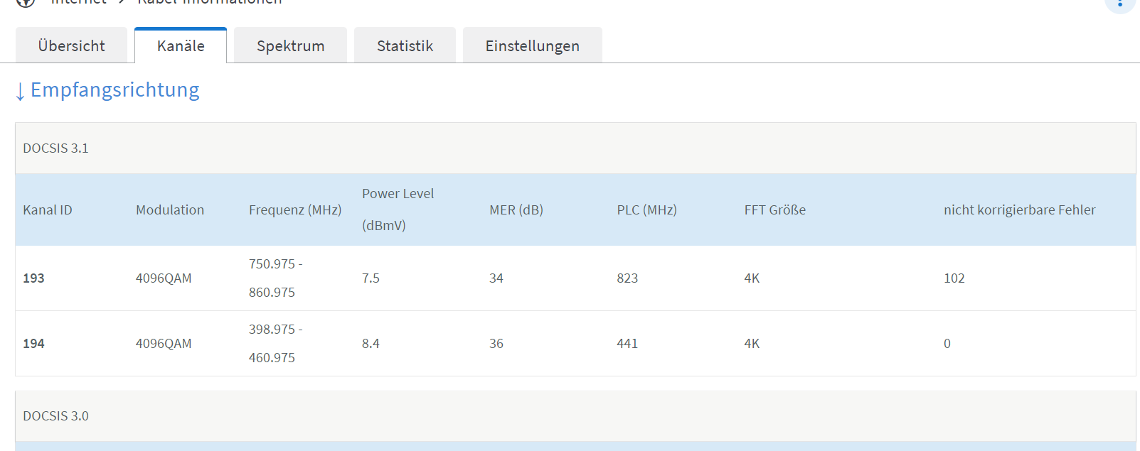

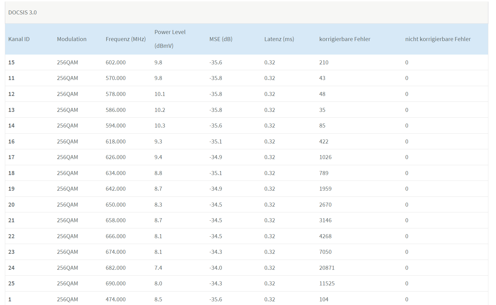

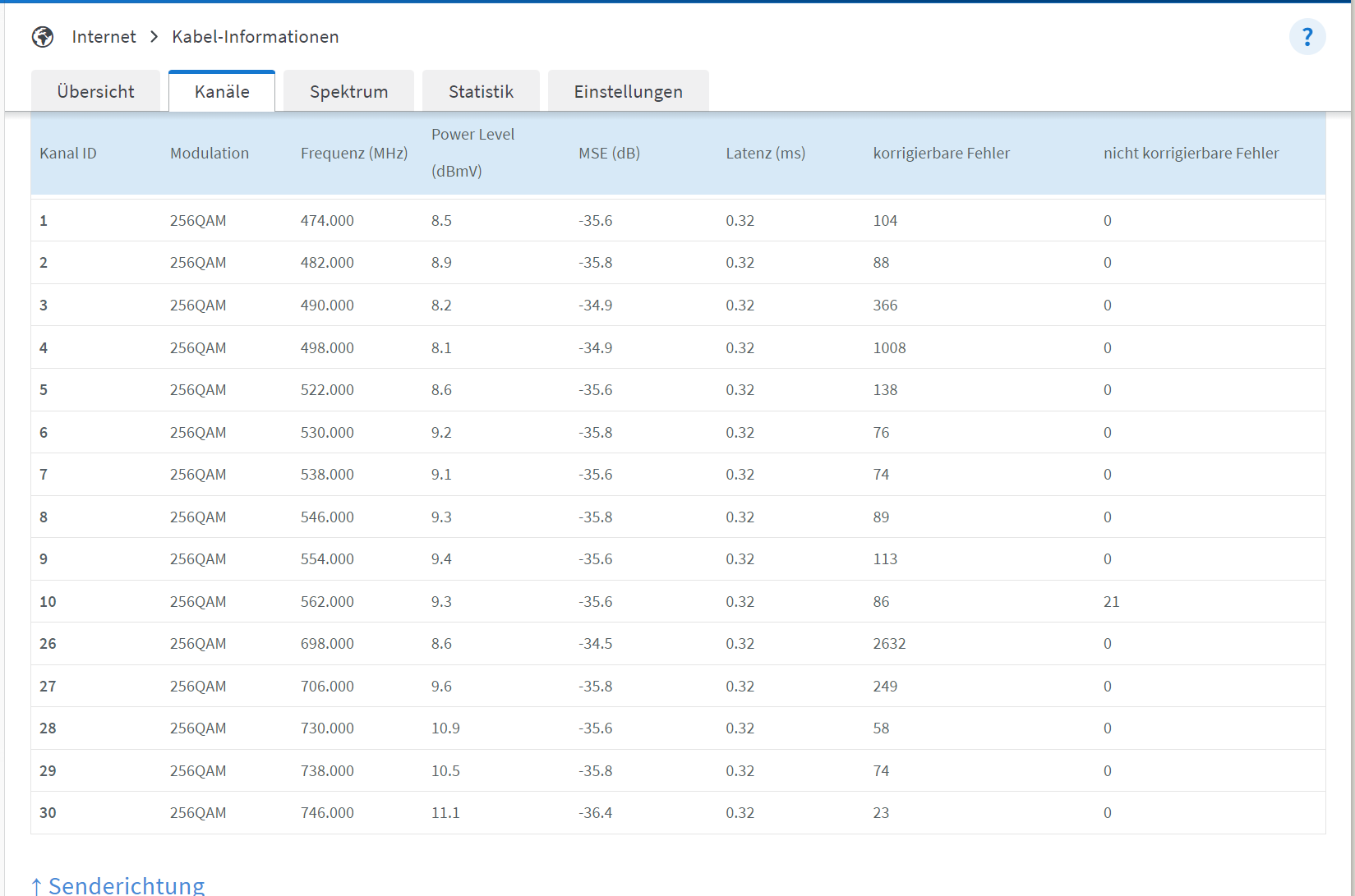

jetzt nach knapp 2h ist das internet schon stabiler habe nur noch ab und zu high ping
ausserdem habe ich fast volle bandbreite von meiner gigabyte leitung , also so wie es ist kann ich mit leben , könnte besser sein aber es geht

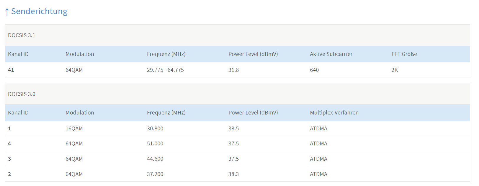

Down Werte schauen sehr gut aus damit kann man definitiv leben bis ein Techniker kommt, aber die Upload Werte sind zwar nutzbar aber weit weg von gut. Es funktioniert könnte aber zu Paketlost führen.
Aber definitiv besser als kein Internet.
