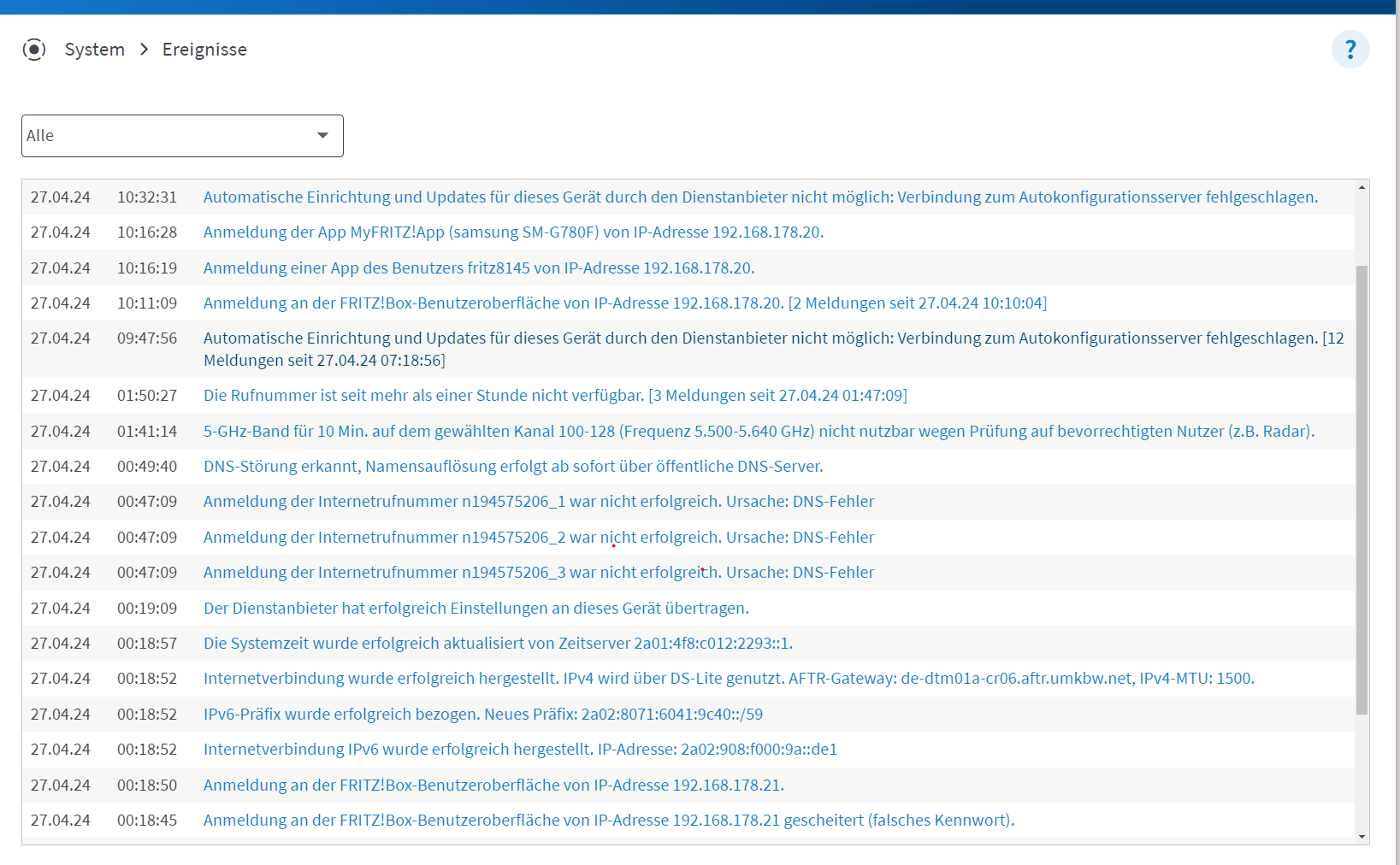

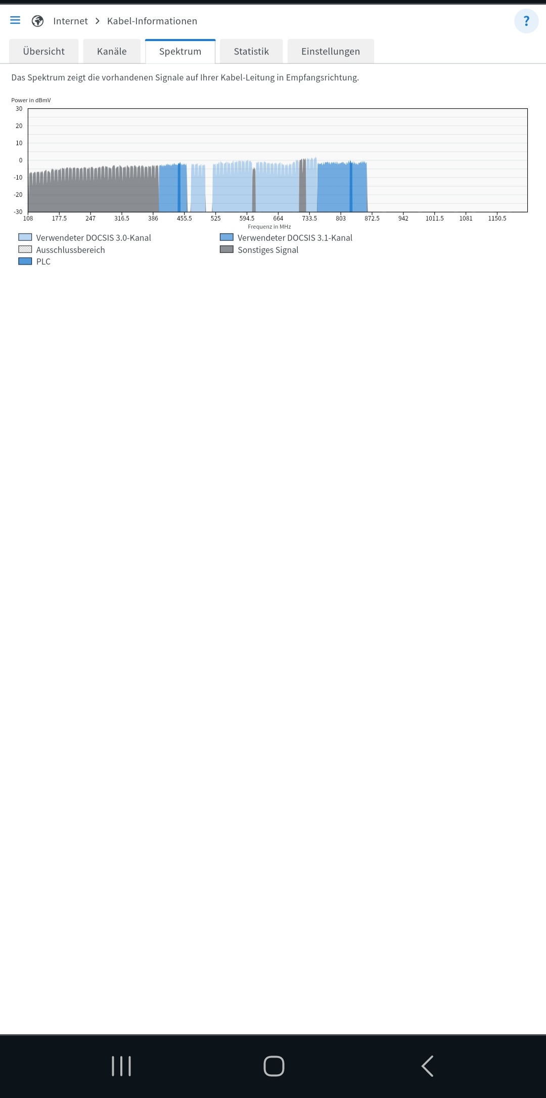

villeicht sagt das was , dns fehler und co
aber liegt bestimmt auch wieder nur an dem schwachen signal
meine ping testst waren immer zwischen 17 und 50 und immer wieder internet aussetztzer dazwischen .
von den 1000mbits kommen auch nur so 200-400 an

Der konfig Server ist nicht erreichbar. Deshalb kein DNS und kein Telefon.
Es wurde bereits auf öffentlichen DNS geschaltet. Somit müsste Internet funzen, nur Telefon nicht.

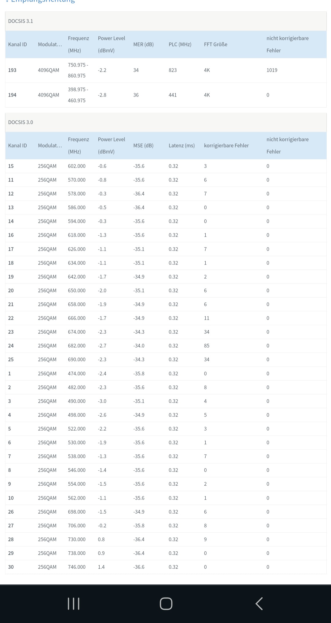

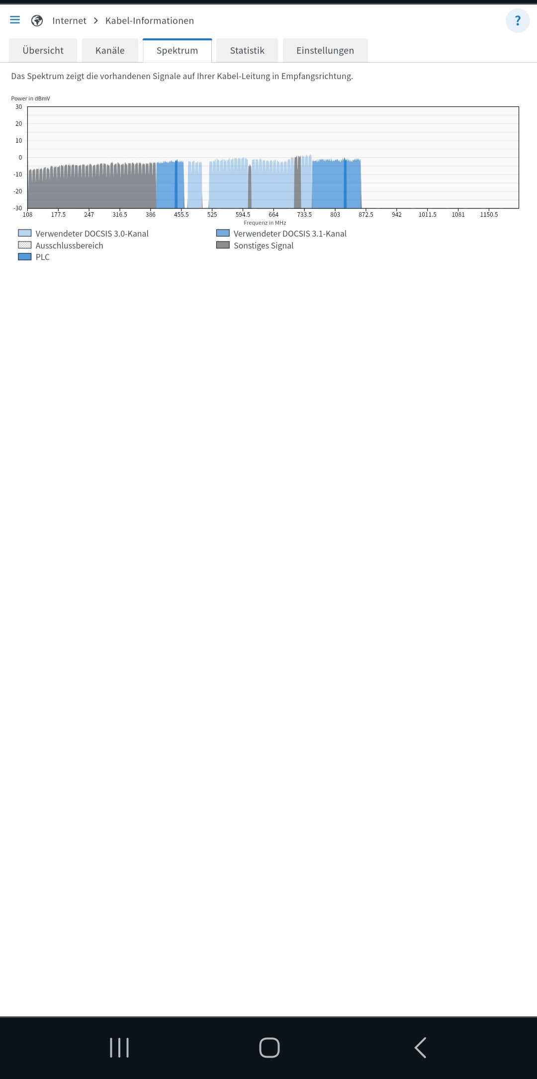

Wie schon geschrieben, bei diesen miesen Signalwerten ist kein stabiles Internet möglich.
Wenn du die Fritzbox direkt im Keller anschließt sind dann die Werte auch so schlecht?

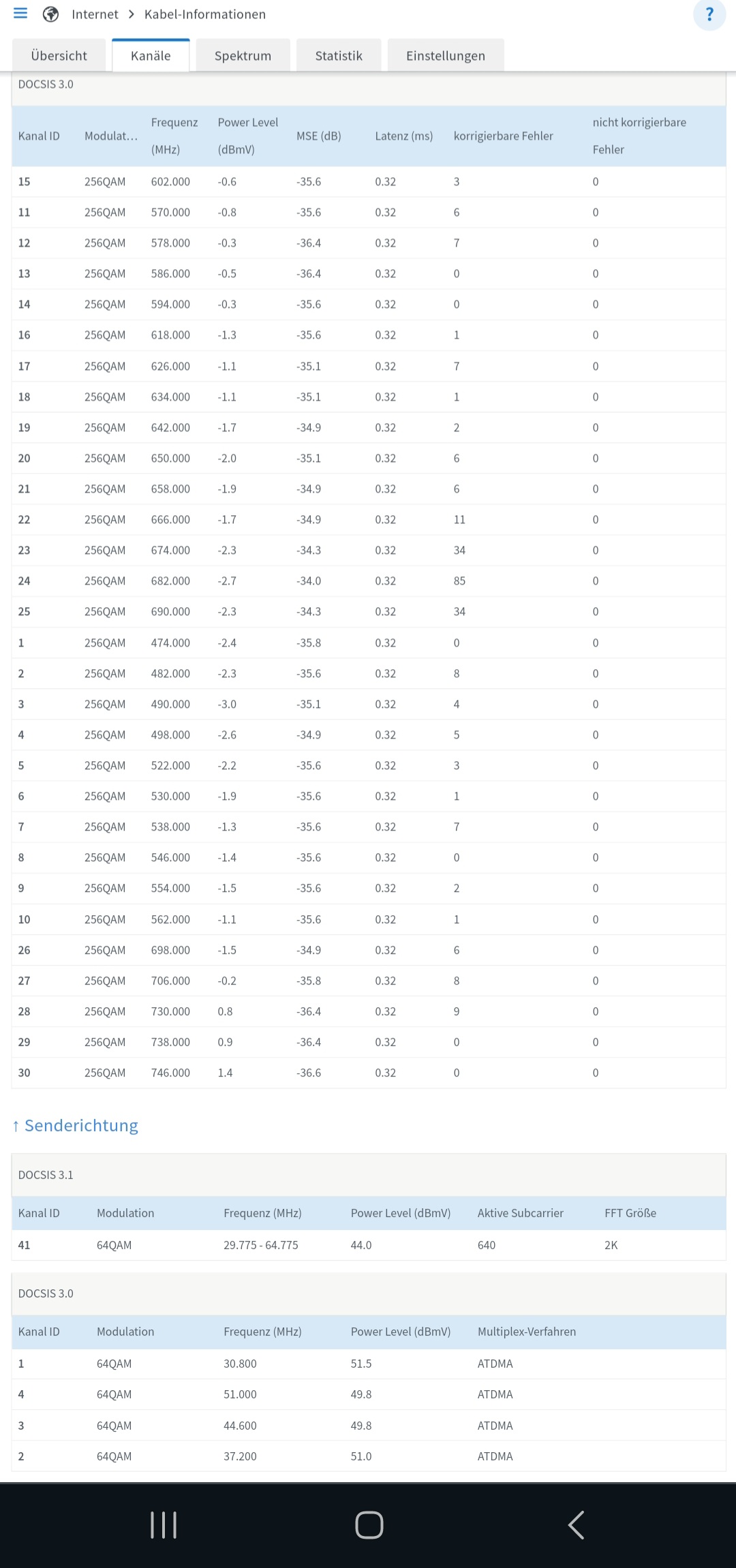

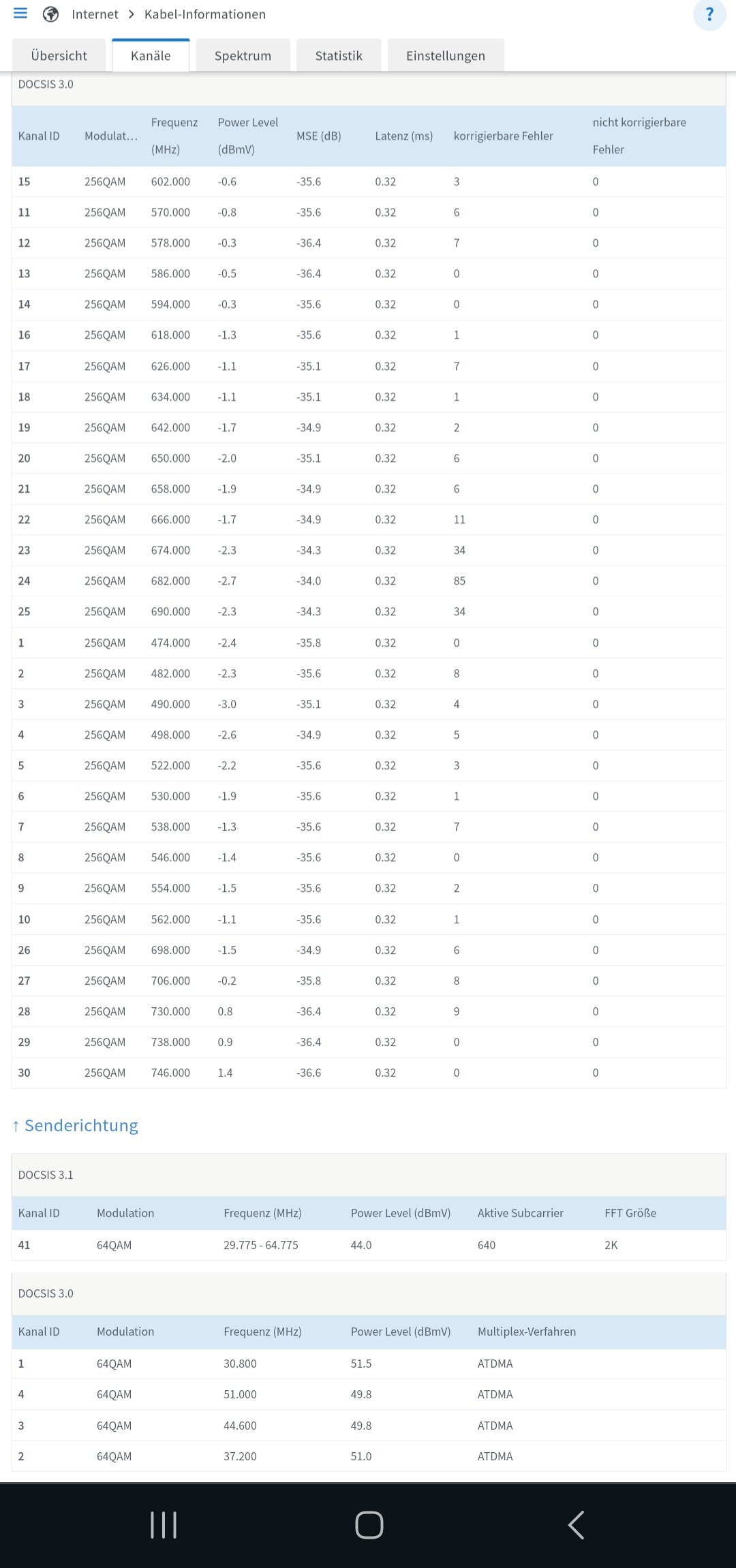

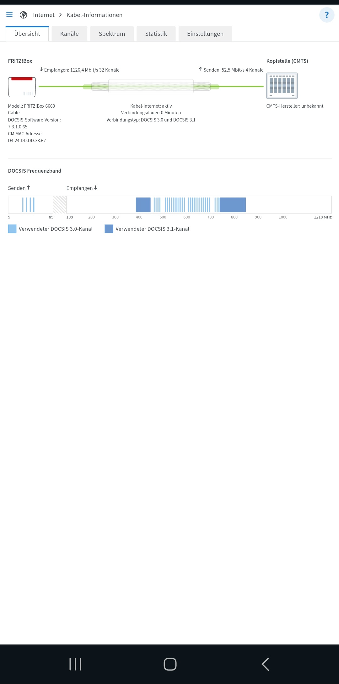

Hier sind die direkt anschluss im keller Ergebnisse , sieht schonmal viel besser aus und ich bekomme volle bandbreite stabiles internet

MasterOfTheInt schrieb:
testen kann ich das selber nicht ?
Nur wenn du den Eingang vom Verstärker an die Fritz Box klemmst und den Pegel ausliest und dann einmal die Fritzbox direkt am Ausgang. Dann muss die differenz die eingestellte Verstärkung sein.
Ergebnisse
Perfekt, so muss das sein, keine Schräglage und guter Pegel, wobei der Pegel sogar noch etwas stärker sein dürfte dafür das es direkt im Keller ist.
Bei dem Kabel welches nach oben geht, sicher das du den F-Stecker ordentlich angebracht hast und das sowohl unten als auch oben am Modem die Stecker ordentlich verkabelt sind?
