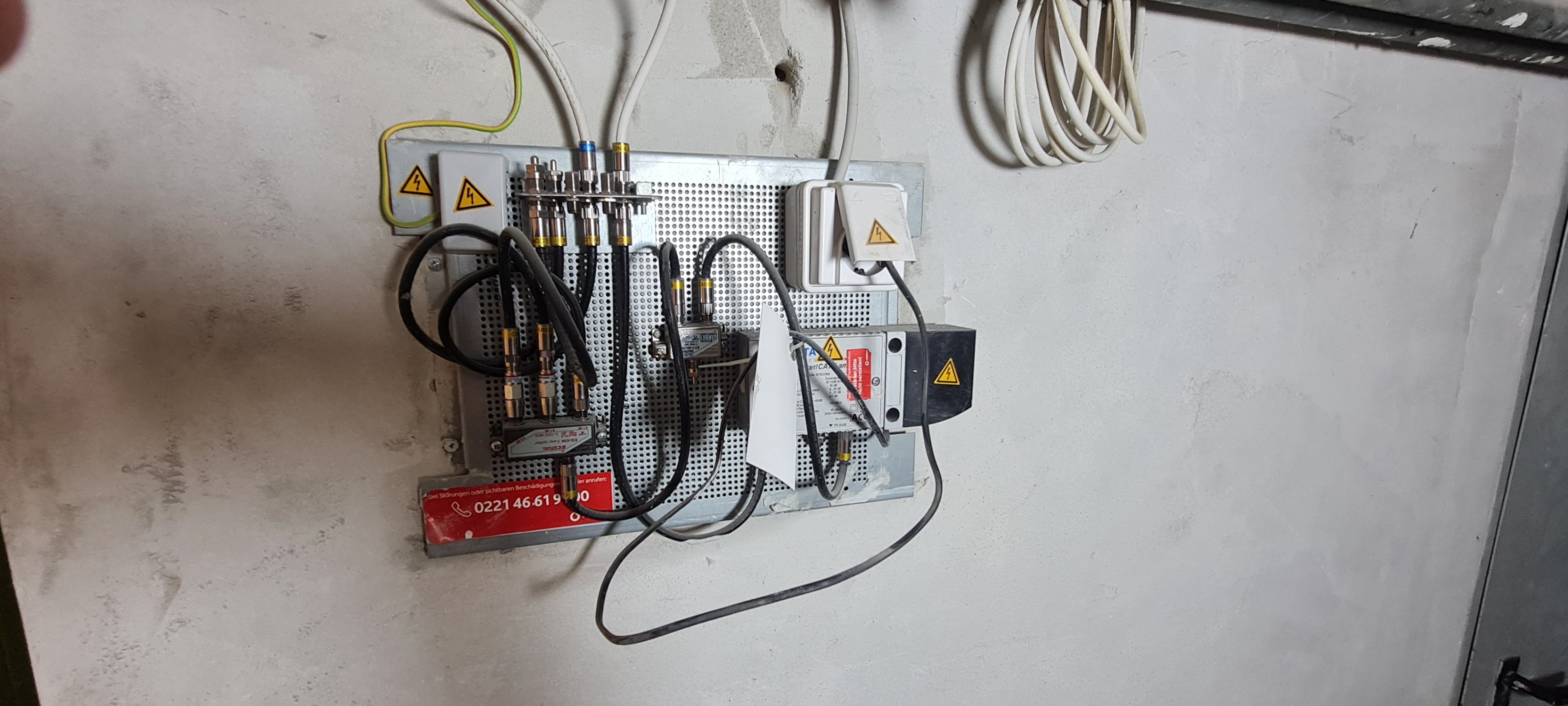

Eventuell ein Bild der Verkabelung im Keller machen.

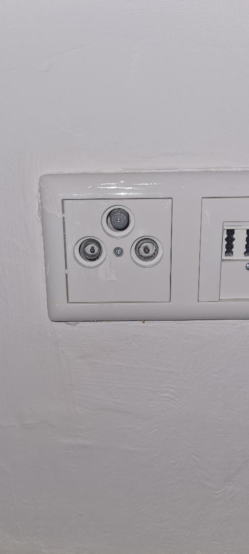

Auch ein Bild von der Multimedia Dose wäre gut.

bilder mit dem anschluss, ich hoffe man kann genug erkennen

Abseits davon hast du denen Das Bild der Anschlüsse Verkabelung geschickt? Womöglich sehen die anhand des Bildes einen Fehler?
Könnte das Kabel das ich markiert habe unten dran kommen?
Reaktionen: CountSero und piepenkorn
Die Fehlersuche gestaltet sich als aufwendiger.
Es sieht so aus, als ob nur 1 Kabel aus dem Keller geht. Wenn die Wohnung vor kurzem renoviert wurde, würde ich darauf tippen, dass mit den Dosen was falsch gemacht wurde. Das Kabel geht von Dose zu Dose. Wurde jedes mal auf Ein- und Ausgang geachtet? Wurden die Dosen vielleicht sogar gewechselt, weil die Alten angemalt waren? Sind auch Kabel Dosen reingekommen oder hat einer aus unwissenheit SAT Dosen verbaut? Ist der Schirm überall an der Dose angeklemmt? Oder ein Kurzschluss Seele-Schirm beim Einbau passiert?

In meinem Haushalt waren die Koaxialsteckdosen falsch installiert. Es hat der 75Ohm Abschlußwiederstand bei den "letzten" Koaxialsteckdosen gefehlt -- es wurden immer nur Koaxialsteckdosen für Parallelschaltung installiert. Das konnte ich anhand der Bezeichnung für die Koaxialsteckdosen feststellen (Pfeilchen für "eingehendes", und Pfeilchen für "ausgehendes" Kabel; im Bild unten das Foto ganz links unten). Das Bild ganz rechts ist mit Abschlußwiederstand (nur ein eingehendes Pfeilchen).
Habe mir dan Koaxialsteckdosen mit einer geringen Dämpfung für den Haushalt bestellt und selbst augetauscht. Danach "ging" das Internet -- auch wenn nicht perfekt.

wie @|SoulReaver| schon in dem Foto angezeichnet hat, sind die Kabel an der 2-fach Weiche falsch angeschlossen. Beim Eingang ist kein Kabel angeschlossen, dafür beide Ausgänge. Wobei der generell etwas sinnfrei ist, weil nach der 2-fach Weiche eine 3-fach Weiche kommt. Aber am Ende geht nur ein Kabel nach oben in die Wohneinheiten. Bei dieser Nutzung könnte man also beide Weichen weglassen.

Worauf stützt du dich da? Die Bauteile müssen nicht zwingend "eine Seite rein, die andere raus" sein. Eine lesbare Nahaufnahme des Splitters wäre hier hilfreich.
Reaktionen: MasterOfTheInt
@Sykehouse
Du hast recht, das scheint eine technetix Weiche zu sein, da ist wirklich der Eingang unten...
