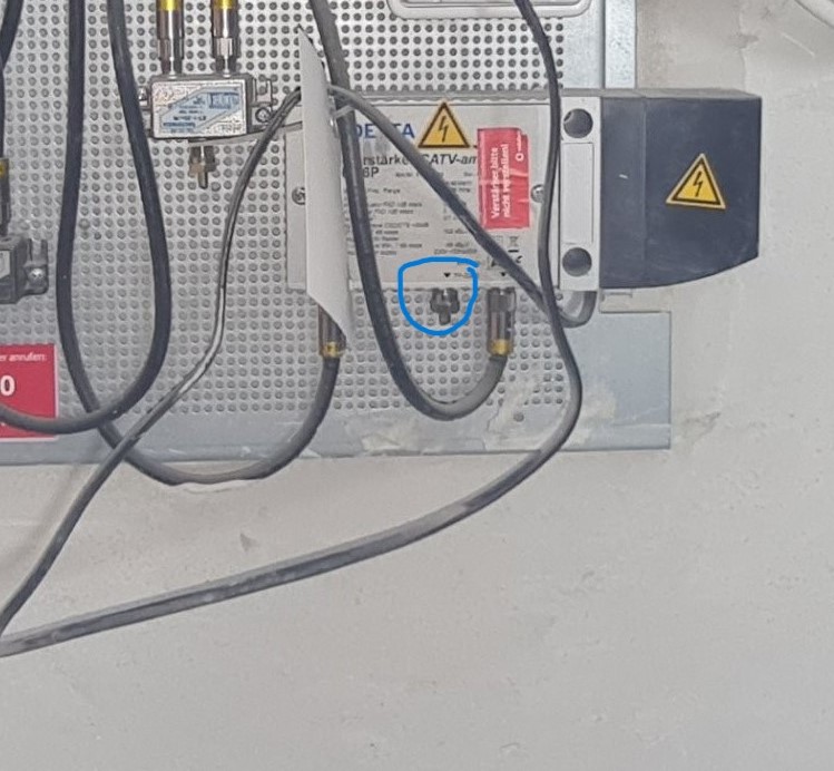

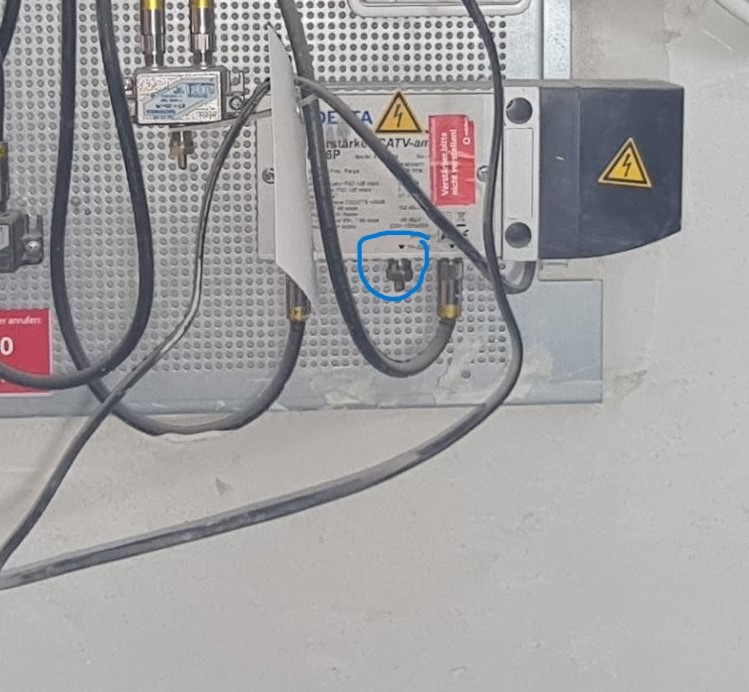

meinst du den ?

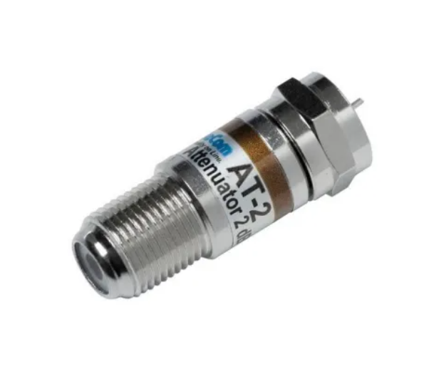

Wenn ich das richtig sehe ist da ein Festdämpfungsglied eingeschraubt, der muss weg dann kannst du dort dein Kabel anschließen.
Schaut etwa so aus
ich probiere es mal , danke
Leider das gleiche spiel

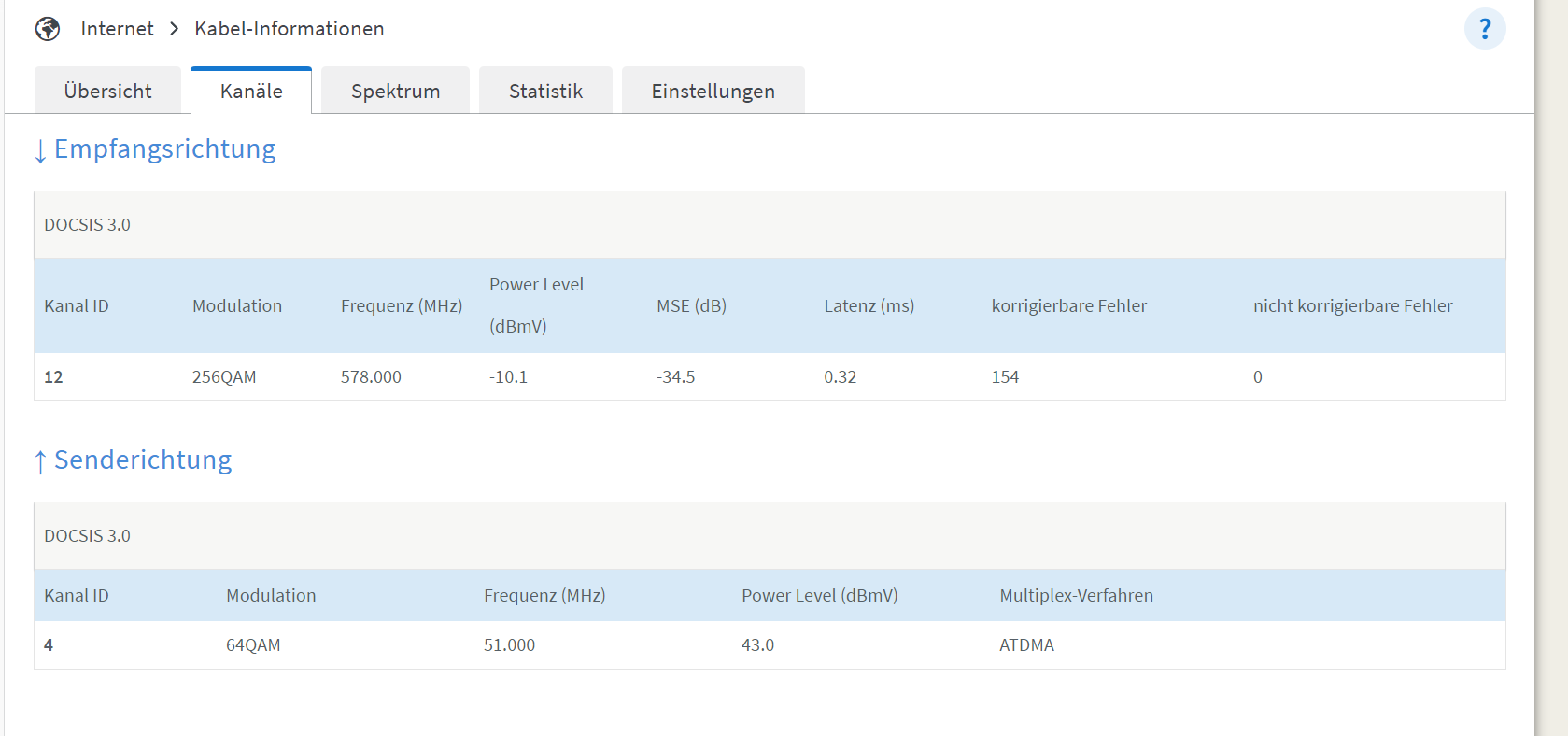

Es geht jetzt!!! das mit dem filter hat doch geklappt , musste nur länger warten!!! vielen dank LEO

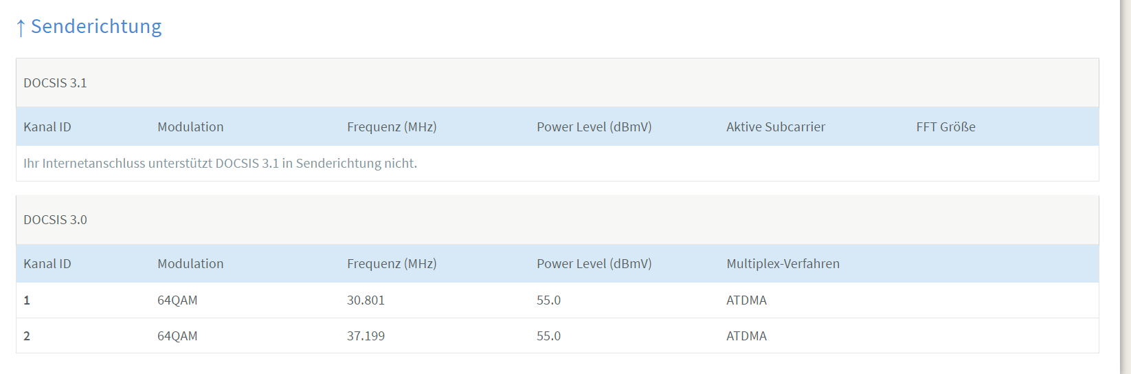

Reaktionen: Lee Monade

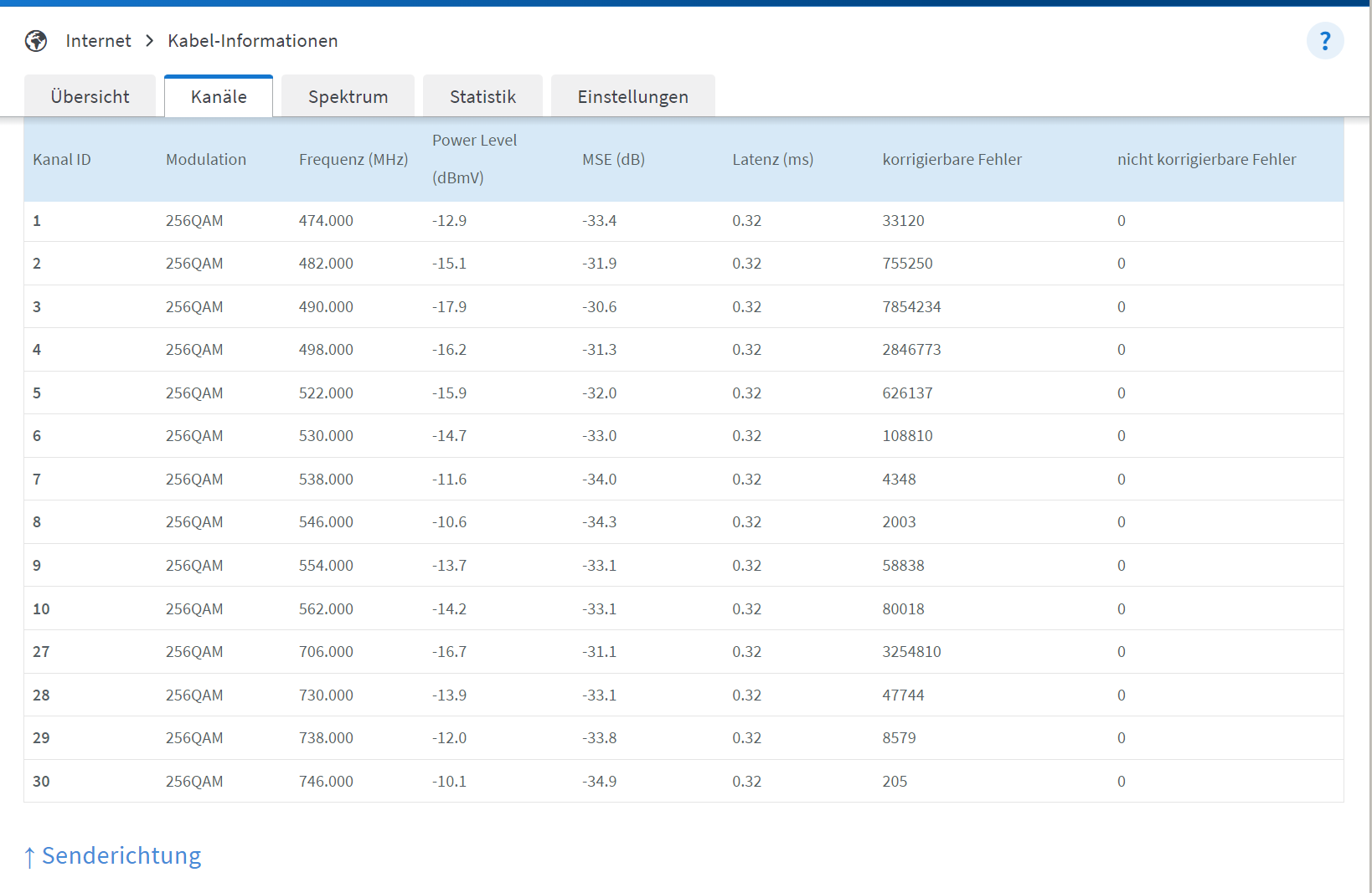

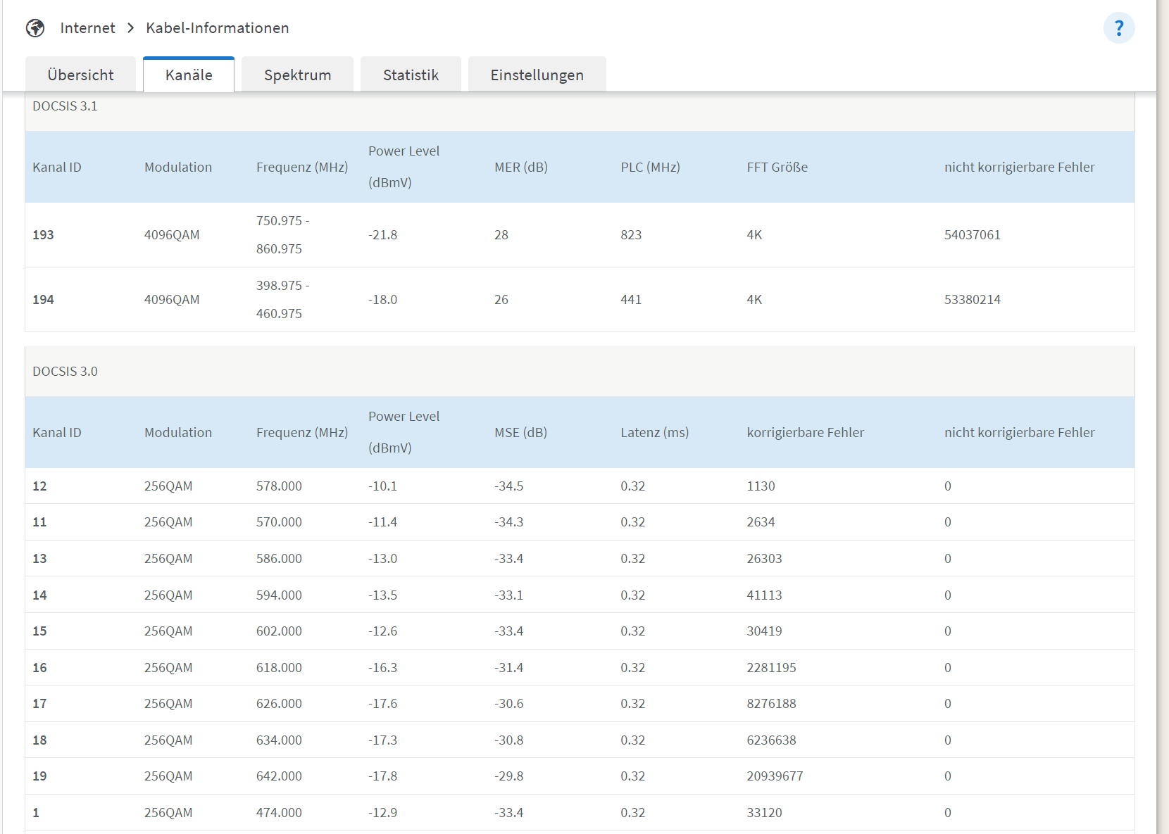

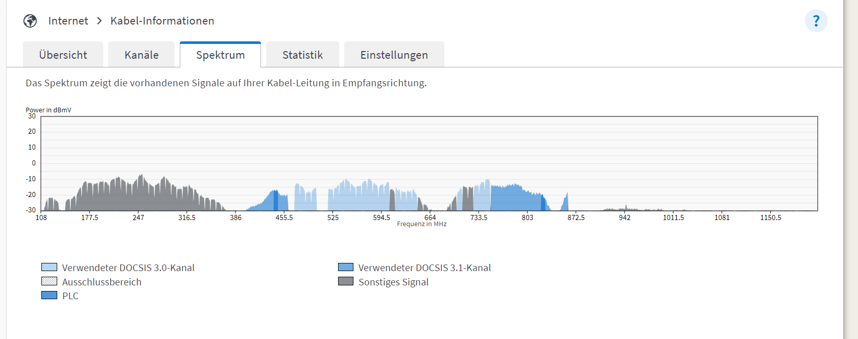

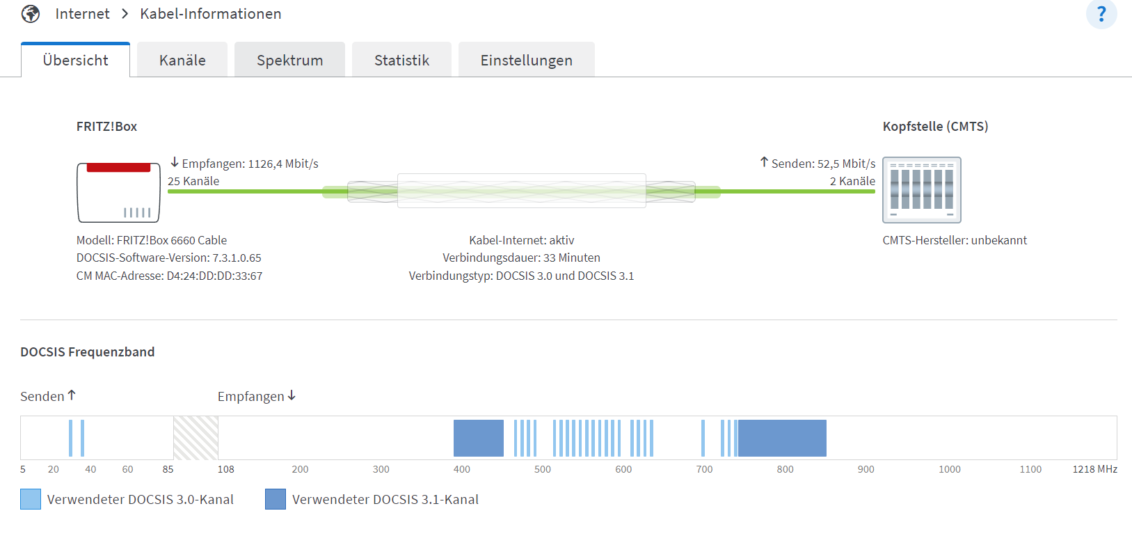

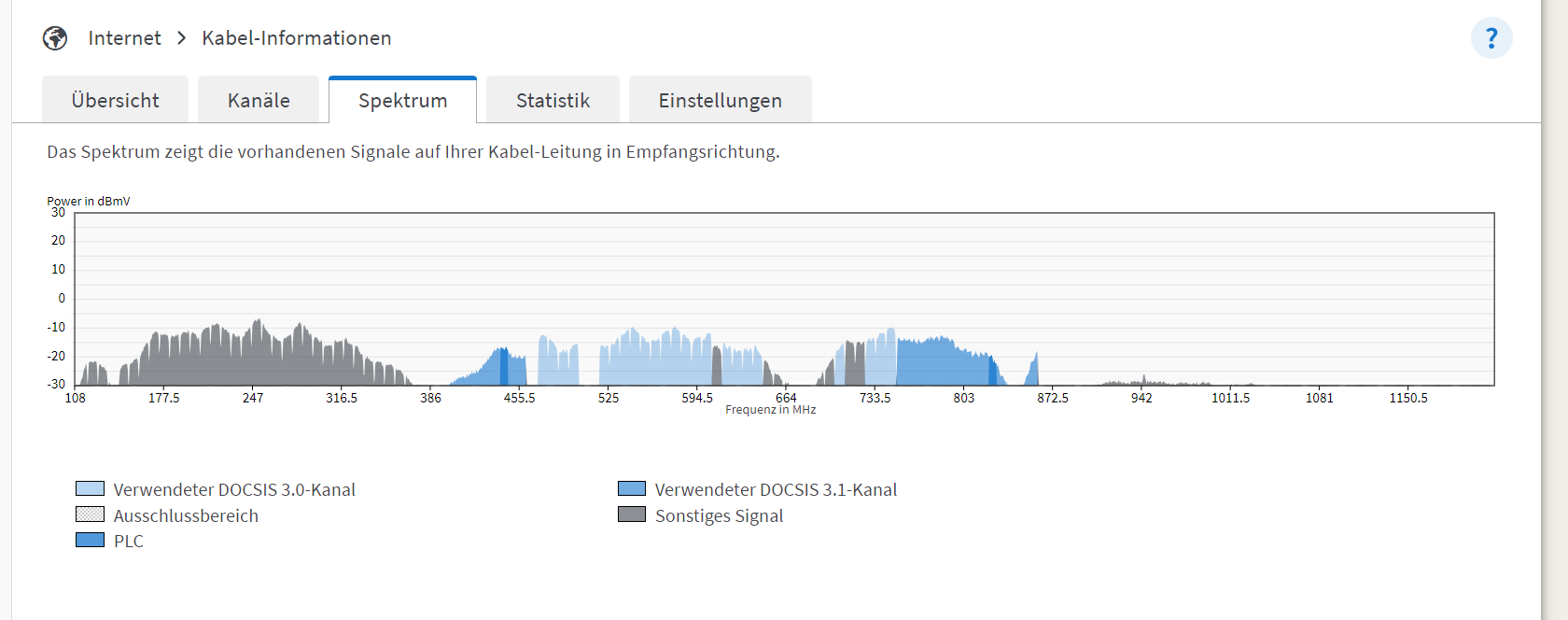

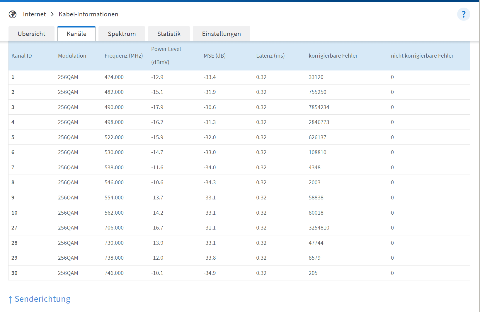

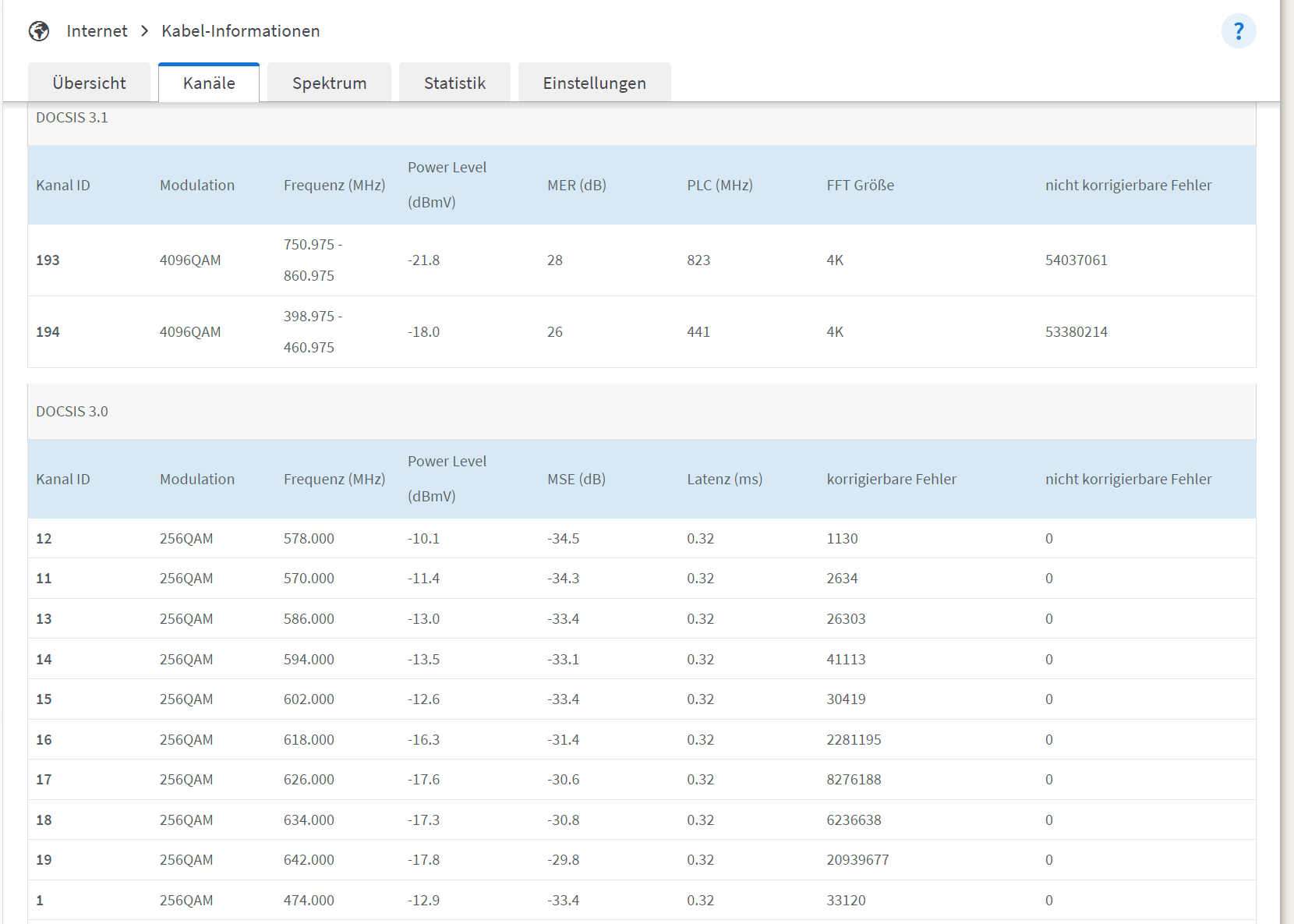

Da müsste auch mehr vorhanden sein als bloss ein Kanal im Up- und Downstream. Zeig nochmals das gesamte Spektrum, bitte.
Reaktionen: MasterOfTheInt
gerne
hier noch mehr infos falls es hilft
Ich schätze mal der Verstärker ist kaputt oder komplett runter gedreht.
Ruf mal an und melde eine Störung, vielleicht kommt dann schneller ein Techniker
hm ja dann versuch ich das wohl , kann ich dann wohl doch nicht selber machen , aber danke für die ganze. hilfe.
Der Pegel ist generell zu tief und extrem wellig, das kann so nicht gut kommen.

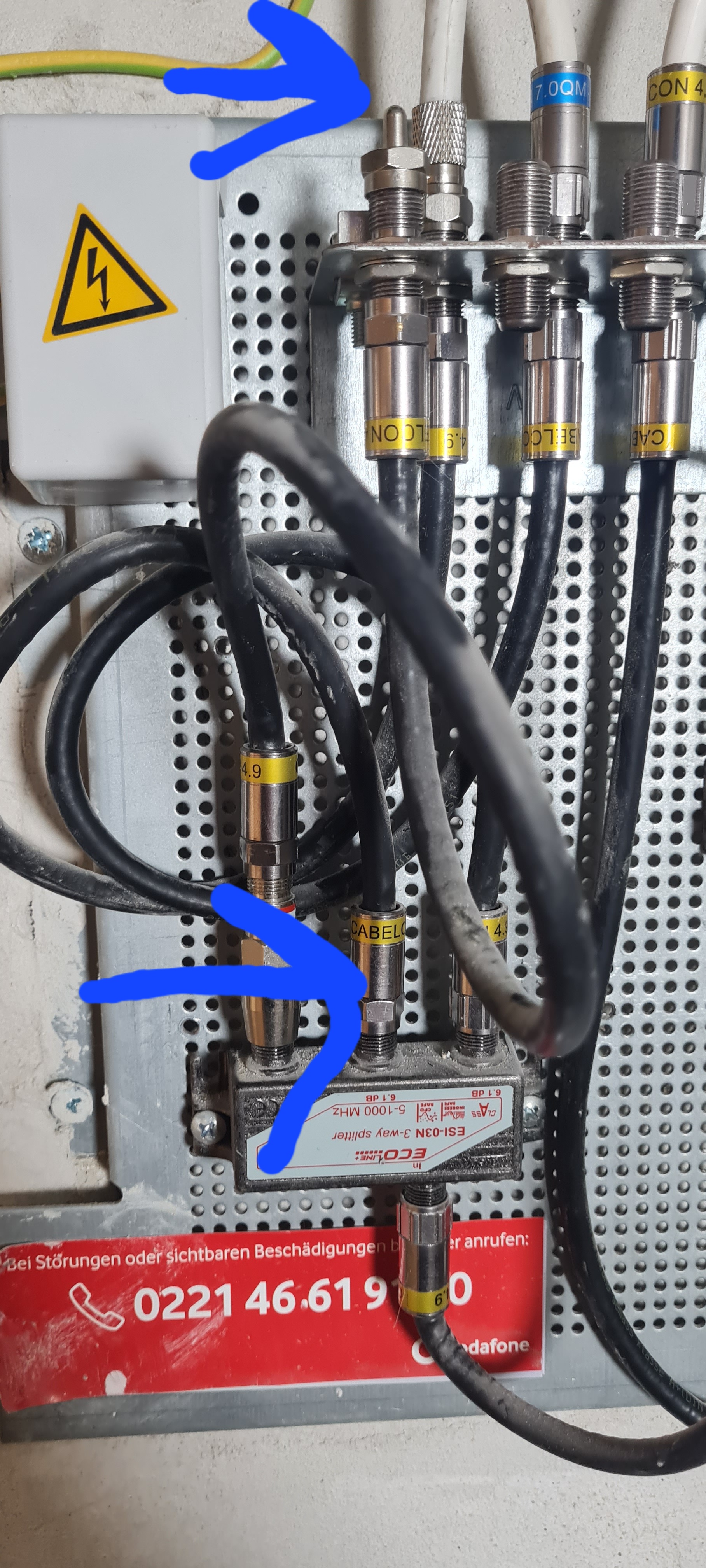

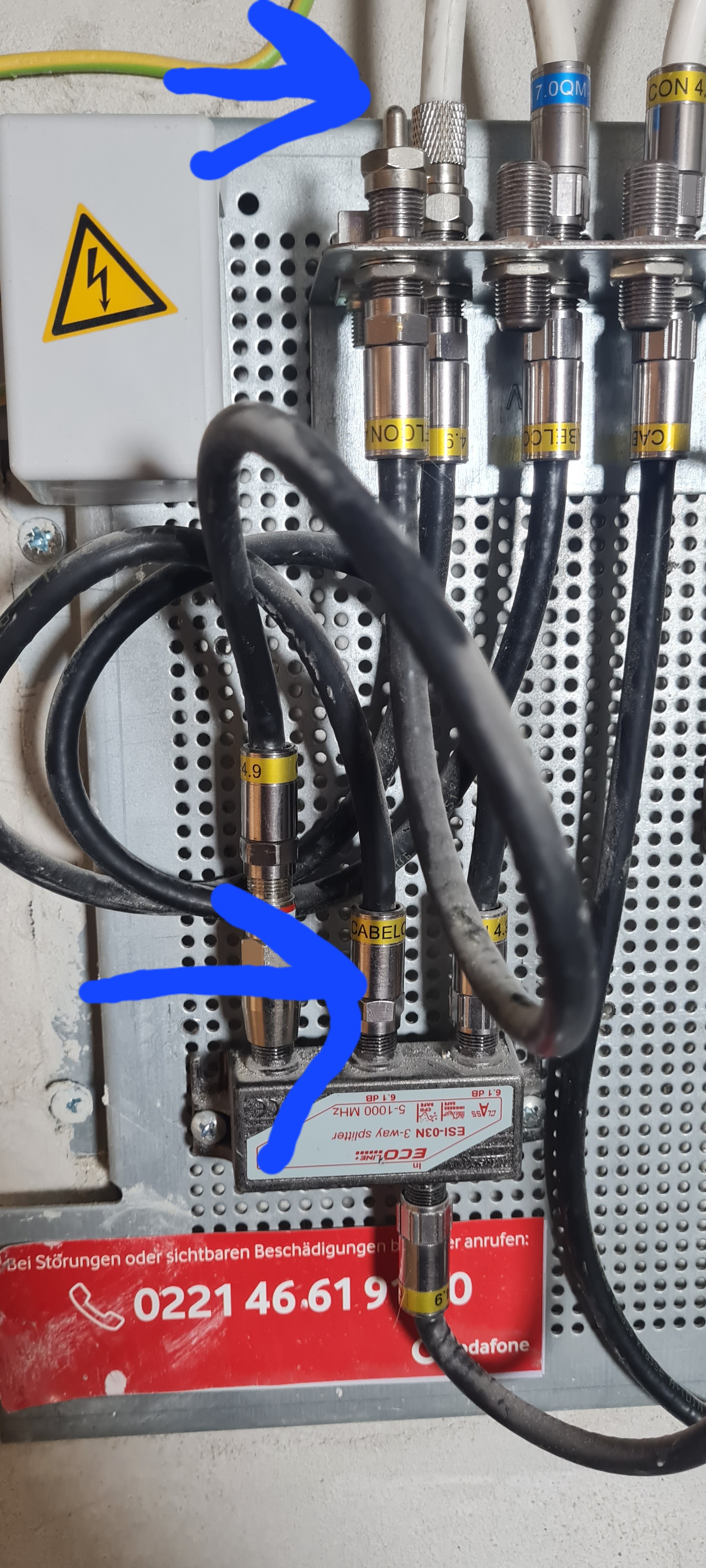

Sorry wenn ich mich jetzt nicht nochmals am Handy durch die letzten 20 Posts wühle...das ist jetzt mit Fritzbox in der Wohnung? Wenn ja, dann wäre der Vergleich mit Anschluss direkt am 2-fach Abzweiger interessant.
kann ich gerne morgen posten, aber generell hat die fritzbox sich direkt am 2 fach verbunden und es war auch sehr stabil
aber mit dem koaxialkabel durch das haus in meine wohnung hab ich einfach gar kein internet empfang am 2fach stecker
Was absolut nachvollziehbar ist. Am Ausgang vom 2fach hast du bereits 20 dB Dämpfung, die Dose in deiner Wohnung hat auch so 10-20 dB. Da bleibt nichts mehr übrig.
Am 3fach hast du nur rund 6 dB Dämpfung, da kommt also viel mehr Signal durch.
Würde es was bringrn wenn ich es direkt da anschliesse wo der dämpfer dran war ? Also der untere pfeil.
Du sparst dir die 15cm "Patchkabel" und eine Kupplung. Also eher nicht.
Die Wahrscheinlichkeit für einen Fehler in den 2 Sachen seh ich als recht gering an ;)
Viel dürfte es nicht bringen, es handelt sich dabei um einen Erdungsblock der hat selbst keine Dämpfung.
Kann eine schlechtes anschliessen vom kabel der grund sein? Bzw schlechter kabelschnitt ? Die waren alle schon vorgeschnitten und das sah ein wenig unprofessionell aus
Wäre denkbar, aber wie gesagt unwahrscheinlich. Ich würd als Halb-Laie in dem Bereich auch davon ausgehen, das man die ganzen Ausgänge am Erdungsblock bei der Montage/Inbetriebnahme gemessen hat.
