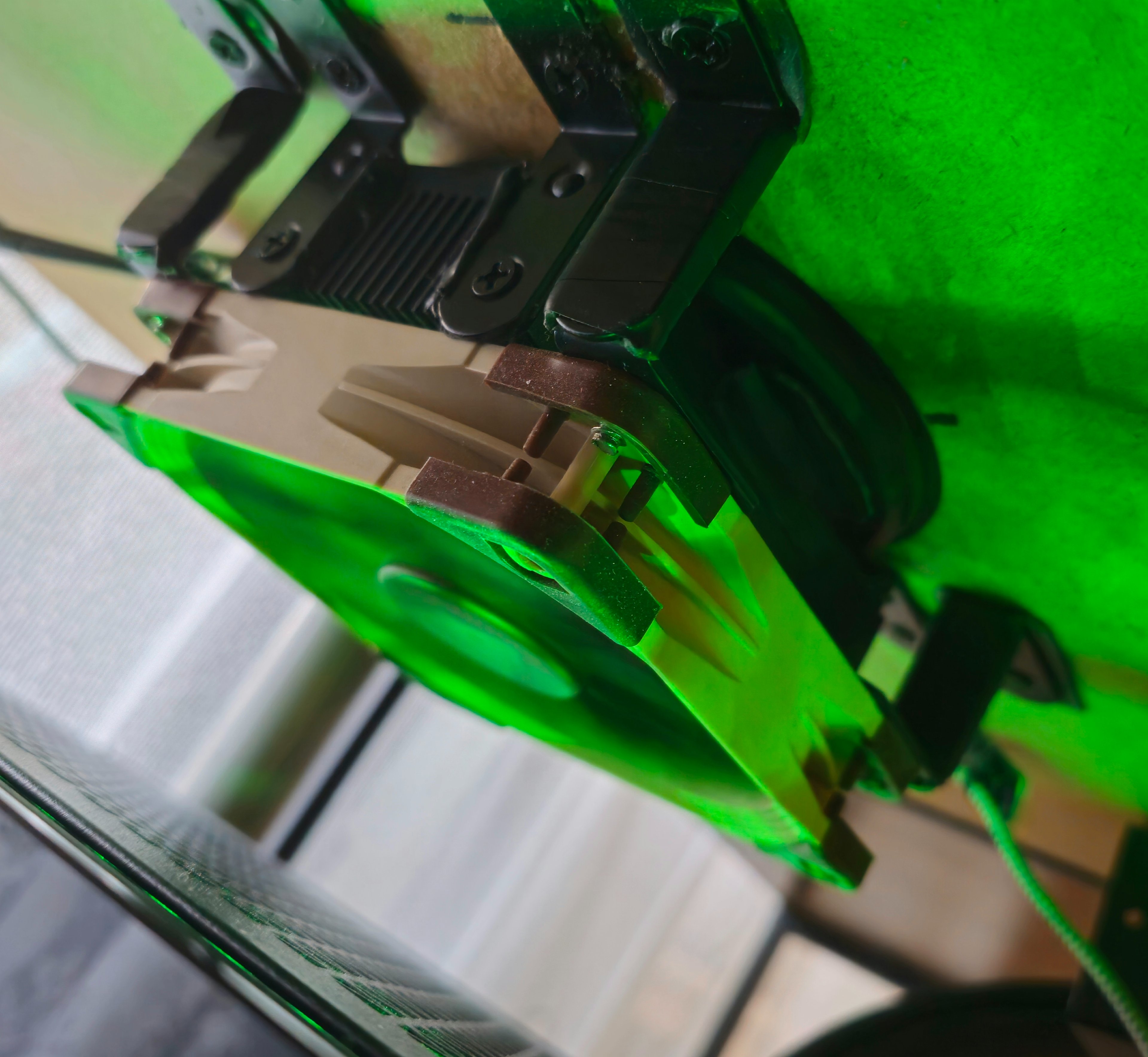

In meinem Fall habe ich mir aber einen passiven Kühler gekauft und eine Halterung daraus gemacht. Denn das Gerät wurde bis zu 60 °C heiß. Mit dem Passivkühler sind es nur noch 40 °C und mit Lüfter um die 30 °C. Wobei ich mich jetzt auf die Temperatur direkt an der Ladestation, gemessen, beziehe. Am Handy war die Temperatur durch den Abstand und die Holzplatte als Widerstand, geringer.
