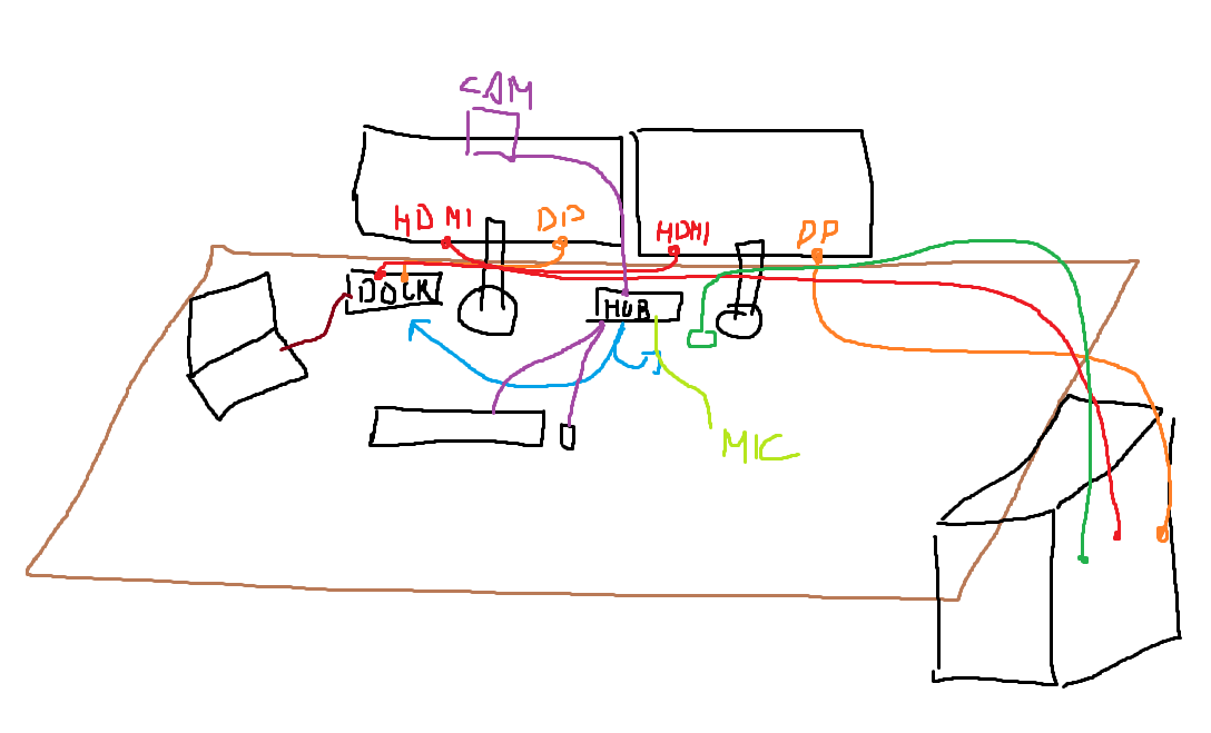

hab so ein setup mit einer normalen dockingstation realisiert
Monitor1 HDMI+DP
Monitor2 DP+HDMI
Jeweils 1x in PC
jeweils 1x in Dock
USB-Verlängerungskabel vom PC auf den Tisch
USB-Hub an dem Tastatur+Maus+USB-Sound hängen
Nutze ich jetzt den Laptop steckt der Hub am Dock.
Nutze ich den PC steck ich den Hub an das Verlängerungskabel das zum PC runtergeht.

keine ahnung ob du dir jetzt vorstellen konntest wie ich es meine aber hier mal n bild
jeden monitor 1x am pc und 1x am dock
den usb-hub an dem alles usb-zeug steckt
am grünen usb-verlängerungskabel zum PC oder dem Dock vom laptop
Reaktionen: trb85 und swoti
Ja danke! So hab ich es verstanden...würde schon viel Kabelsalat entfernen wegen des Laptop...muss nur mal schauen was so ein Dock kostet. Oder ob die Firma sowas eventuell hat
