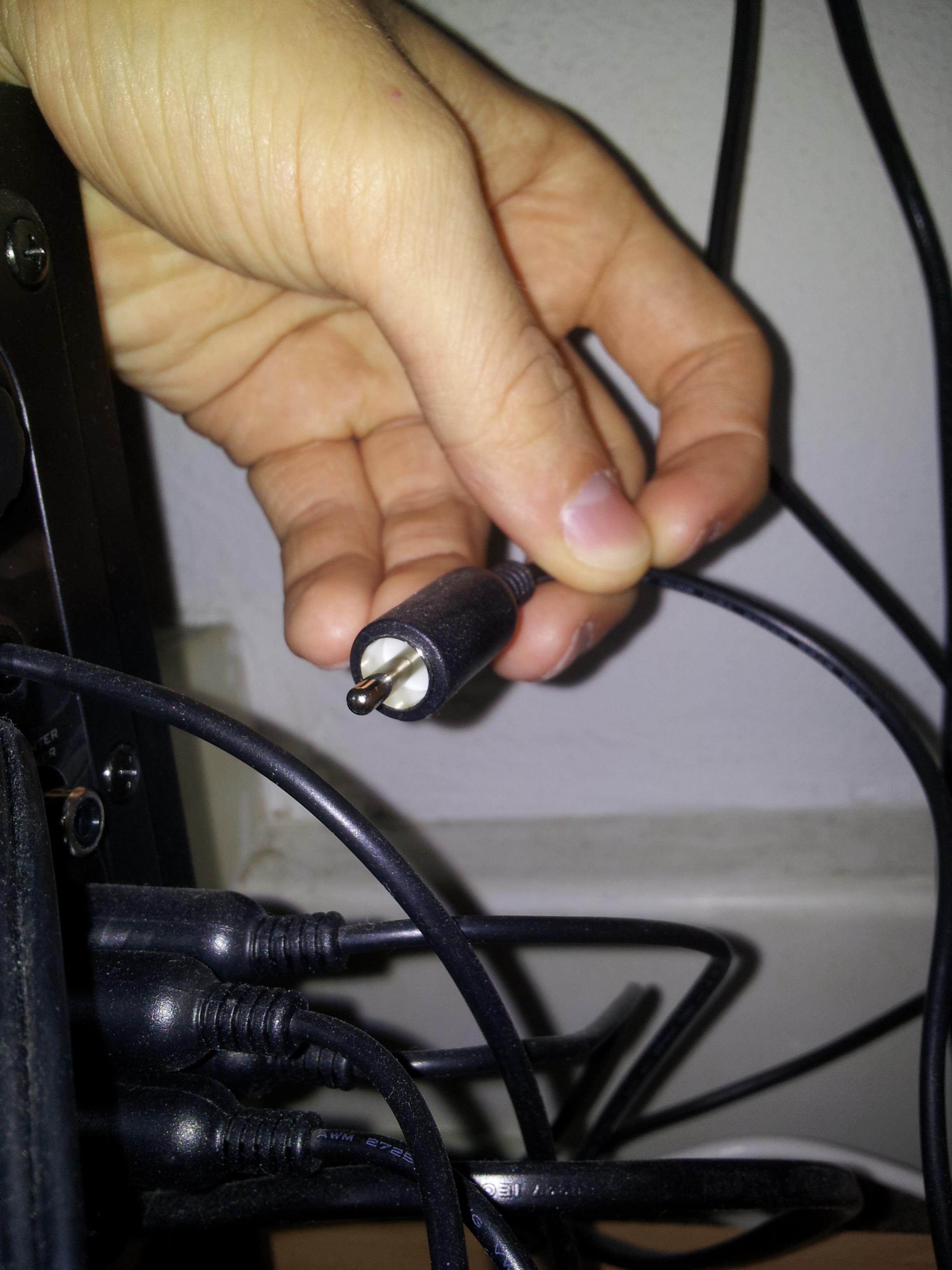

Hallo Leute!!
Habe mir vor 2 Tagen 5 kleine Regale gebastelt und möchte dort meine Lautsprecher draufstellen.
2 Davon sollen weiter hinter kommen und reichen vom Kabel nicht aus :/
Deswegen wollte ich fragen ob das solche sind??
http://www.mindfactory.de/product_i...Cinch-Stecker-auf-1xCinch-Buchse-Schwarz.html
Bei Mindfactory gibt es derzeit leider nurnoch 1, brauch 2.
Wollte aber eigentlich gleich dort bestellen weil ich mir persönlich noch
was anderes bestell.
Bild im Anhang vom Kabel und der Anschlussbuchse, wie die aussehen ^.^

cinchverlängerung ist der einfachste weg, qualitativ würde ich aber das komplette kabel tauschen. schau einfach mal nach ob du das boxenchassis aufbekommst. die kabel sind meist einfach nur an den lautsprechern mit kabelschuhen gesteckt.
was du dann brauchst sind rca (bzw. halt cinch)-stecker (Video...gibt es auch zum schrauben, falls du nicht löten möchtest), kabel in der länge (2x1,0 oder 1,5mm² sollten dicke hinkommen) und entsprechende Kabelschuhe damit du es am lautsprecher wieder stecken kannst.

Die Boxen bekommt man leider irgendwie nicht auf :(
Ja Cinchverlängerung wars ;D Nur das sind doch 2 Kabel zusammen oder?
Ich brauch jeweils nur 1 Kabel ^.^
dann rupf die in der mitte auseinander.. geht problemlos. an einem ende packen und dann bedacht aber kräftig auseinanderziehen.
