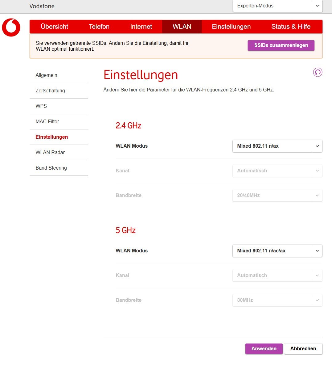

Die W-Lan Kanäle kann ich nicht umstellen, die sind grau hinterlegt

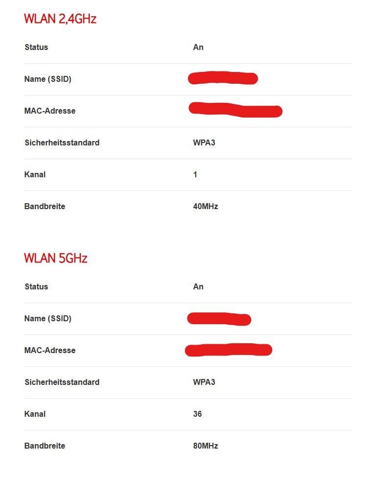

Anbei die Screenshots

Das sollte die Vodafone Station eigentlich locker hinbekommen.
Es kann mit manchen Geräten Verbindungsprobleme geben, vor allem bei Erstverbindung (hatte ich mit einem Sonos Play:1), aber nicht mit allen Geräten.
Für das Play:1 musste ich die Netze zum erstmaligen Verbinden auch trennen - danach konnte ich die SSIDs wieder zusammenlegen.
Sicherheitsprotokoll nur auf WPA3 ist natürlich eher schlecht. Das bekommen nicht alle Geräte auf die Reihe.
Wäre mal interessant zu sehen, was man diesbezüglich einstellen kann. Ich nutze mittlerweile keine Vodafone Station mehr...

Als langjähriger Nutzer einer Vodafone Station klingt das ganze eher nach einem Defekt. Oder wirklich an dem forcierten WPA 3.

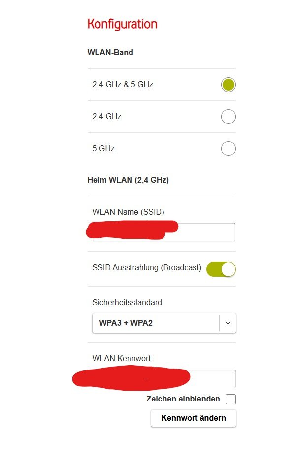

laut den Einstellungen ist WPA2+3 eingestellt. Ich habe aber mal WPA2 nur eingestellt.

Ein Austausch ist aktuell noch nicht gewünscht, da der Router erst 2x auf WErkseinstellungen resetet werden muss (welches im System nachweisbar ist) und mein Wunsch wurde auch nur mit gegenwehr wahrgenommen. Superwlan ist natürlich die beste erfindung

Ja, WPA2+3 kann auch manchmal Probleme bereiten. Garmin Uhren können dann nicht mit Spotify synchronisieren (Verbindung bricht ab). Warum auch immer, aber nur WPA2 löst das Problem....
Hatte mit meiner FB auch Probleme wenn WPA 2/3 eingestellt ist, manche Geräte haben sich gar nicht verbunden oder immer wieder die Verbindung verloren.
Hab auch WPA 2 gestellt und seit gab es keine Probleme mehr.

Gestern Abend konnte ich endlich die Kanäle etc umstellen. Ich habe Sie nun auf ein bestimmten Bereich eingestellt und aktuell..... kann ich noch nichts negatives sagen.

Hast du denn auch bereits probiert die Verschlüsselung auf "nur WPA2" zu stellen? Wäre sonst auch noch eine weitere Möglichkeit.
Bei mir mit einer Fritzbox verursacht der Modus "WPA2+3" Probleme... Es kann immer irgendwas sein je nach Gerät.

Auf WPA2-only würde ich in einer Wohnung nicht zurückgehen. Bei einer Vodafone Station verliert man dann auch PMF. Das sollte man nicht abschalten, denn sonst kann ein gelangweilter Nachbarsjunge einfach so jemand aus dem WLAN werfen. WPA3-Transition-Mode als Ursache kann ich mir bei solch neuen Geräten nicht vorstellen. Klar, möglich. Probeweise kann man es probieren.
