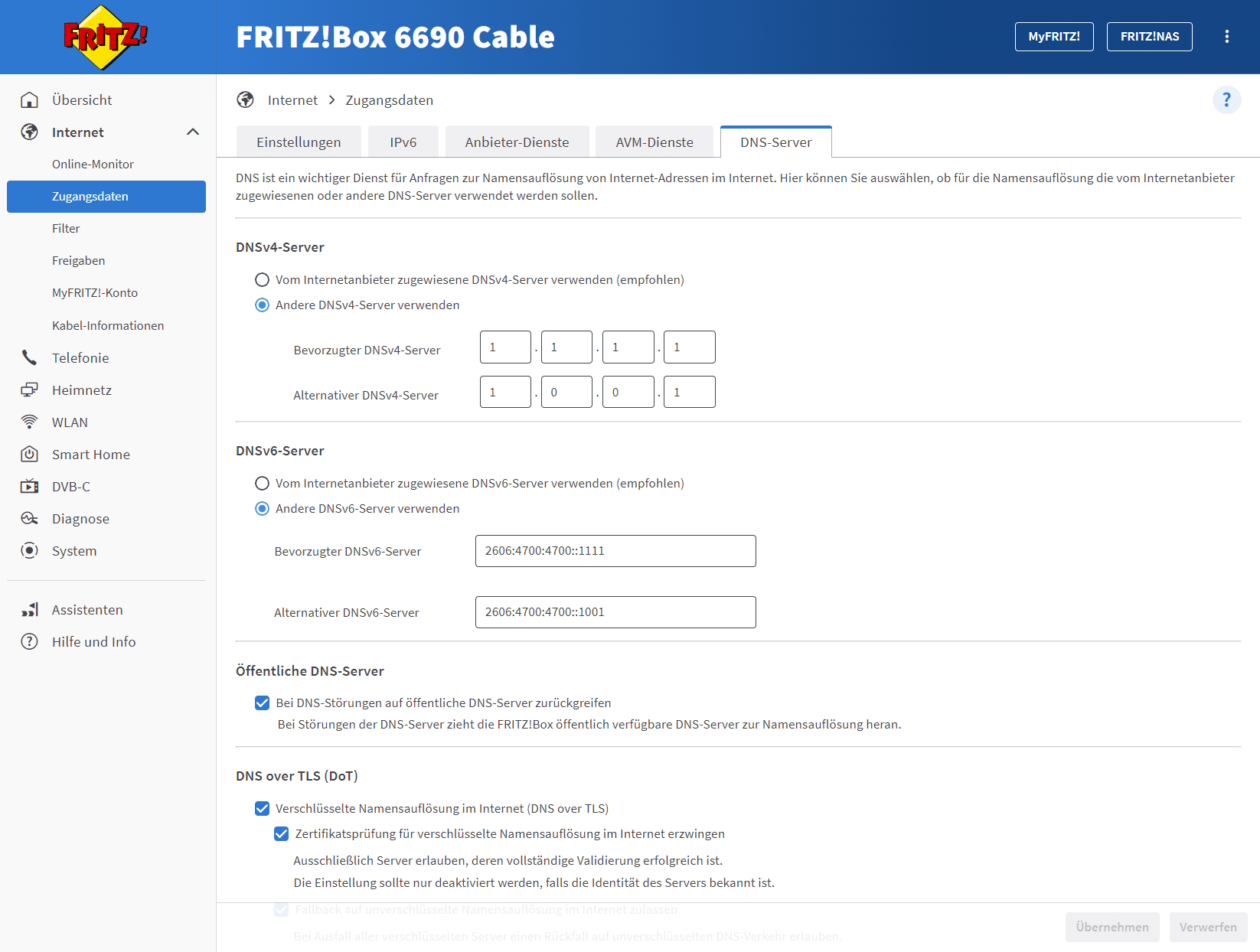

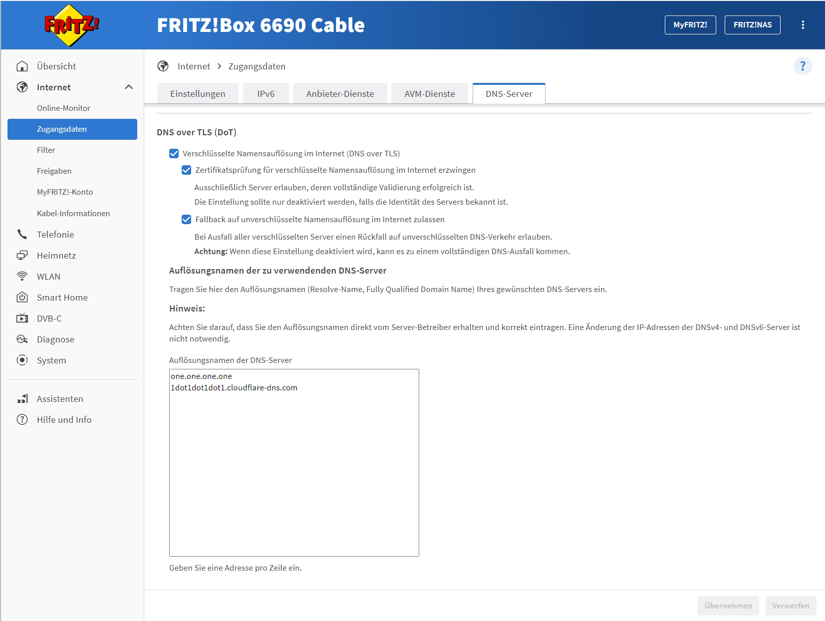

Mache es so wie von @bin/bash beschrieben, dann hast du ein für allemal ruhe!
Habe selber eine 6690, man kann da alles wunderbar eintragen!

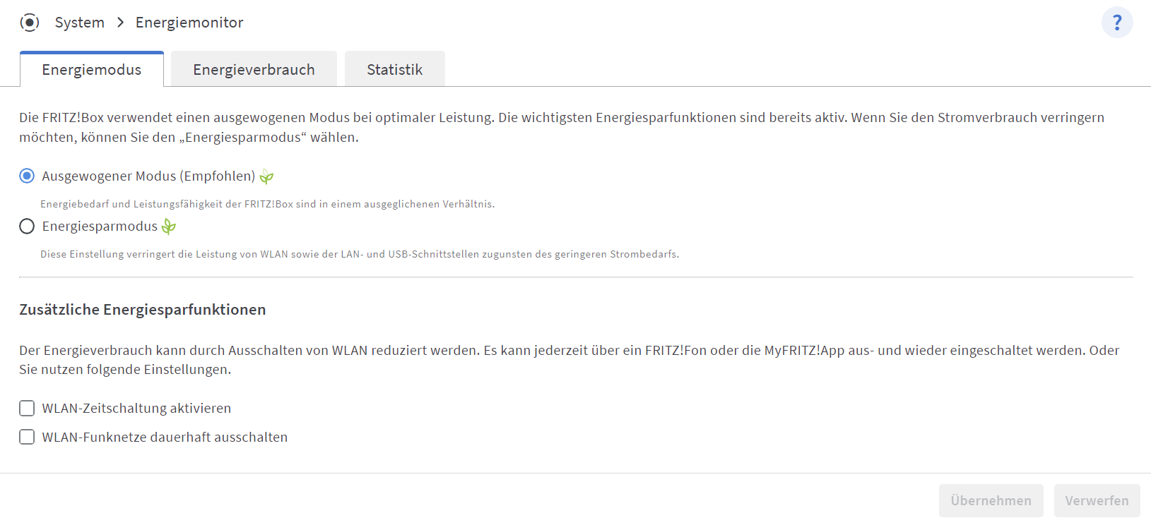

In den Fritzboxen kann man bisschen was einstellen.
