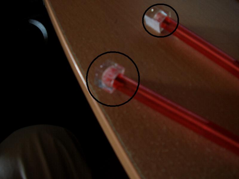

Moin,
hab seid paar tagen gemerkt dass meine Kaltlicht Kathoden nicht mehr leuchten.
Dachte hab sie ausgemacht, oder vllt ist jmd beim sauber machen an den schalter gekommen, aber nix.
Was mir aber an den Kathoden aufgefallen ist, sind diese schwarzen Stellen !
Sind die echt durchgebrannt ?
Meiner Meinung nach sieht das sehr nach Durchgebrannt aus. Womöglich mal einen Stromausfall oder einen Kurzschluss gehabt?

Es gibt sogar eine kleine Wölbung an der Stelle wo es Schwarz ist !

auf dem foto kann ich kleider nicht viel erkennen.
aber meistens ist eher der inverter das was am schnellsten kaputt geht.. haste ma nen anderen probiert?

Da ist mir selber schon einer abgefackelt / geschmolzen.... aber die Röhre lief am anderen Inverter immer noch. :evillol:

Das Kathoden durchbrennen kann ich bestätigen.
So wie davor schon gesagt wurde. Nach einer gewissen Zeit an der Stelle wo das Kabel in die Kathode füht undicht. Somit kommt Luft rein und die Kathode verglühlt.
@ Jackass.
Du hast schon recht. Die Kathode kann man natürlich raus ziehen. Aber in dem Plastik rohr wo die Kathode drin ist , ist normalerweise keine Luft. Und das ist auch gut so. Den eine Kathode wird sehr heiß. Und gerade die Luft in dem Plastikrohr in der sich die Kathode befindet erhitzt sich sehr stark und auf dauert geht die Kathode dadurch kapput.
Damit sind auch die verbrannten spuren am kabel eingang zu erklären.
Das ist mir bei meiner Kathode auch passiert. Das sollte man auf jeden fall verbessern.
