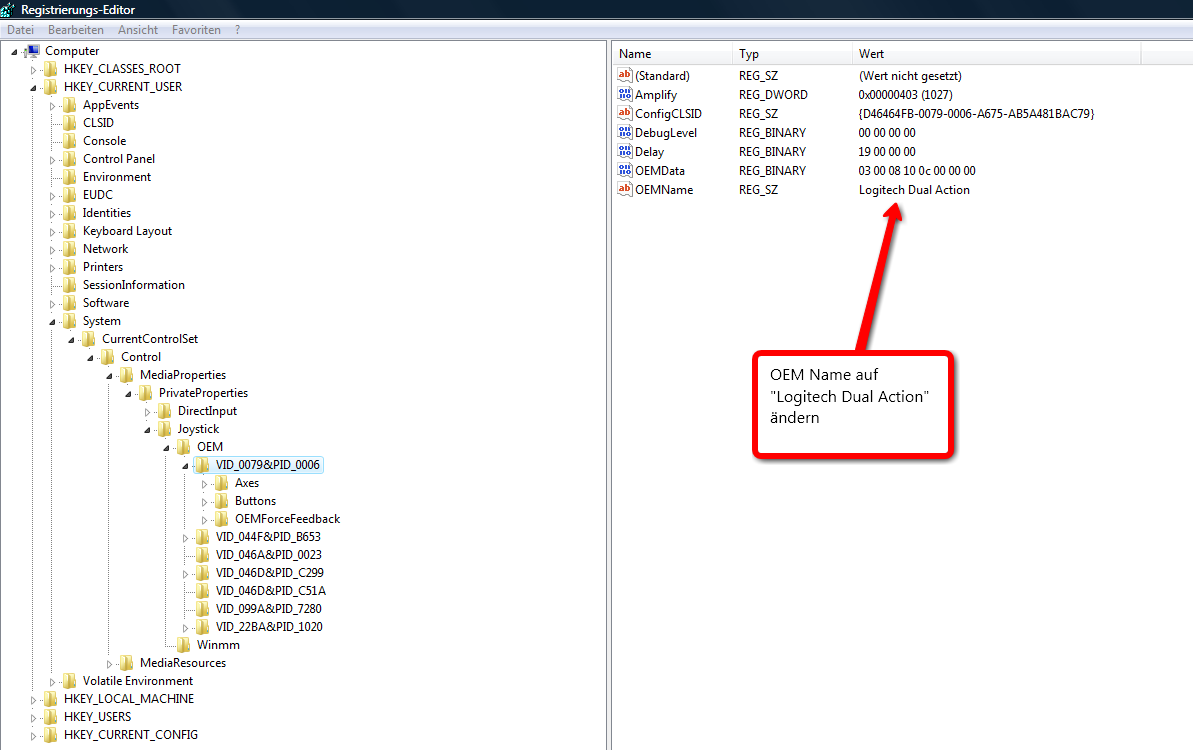

Bei mir brachte es was den Namen meinem Gamespads wie im Screenshot zu sehen zu ändern.
Vorher stand da "USB Vibration Joystick"
Die reine änderung des Namens in der Regestry auf "Logitech Dual Action"
sorgte schon dafür das mein Gamepad nun einwandfrei funtkioniert.
Kamera zog vorher auch immer nach unten und es war unspielbar.
Versucht es mal.
