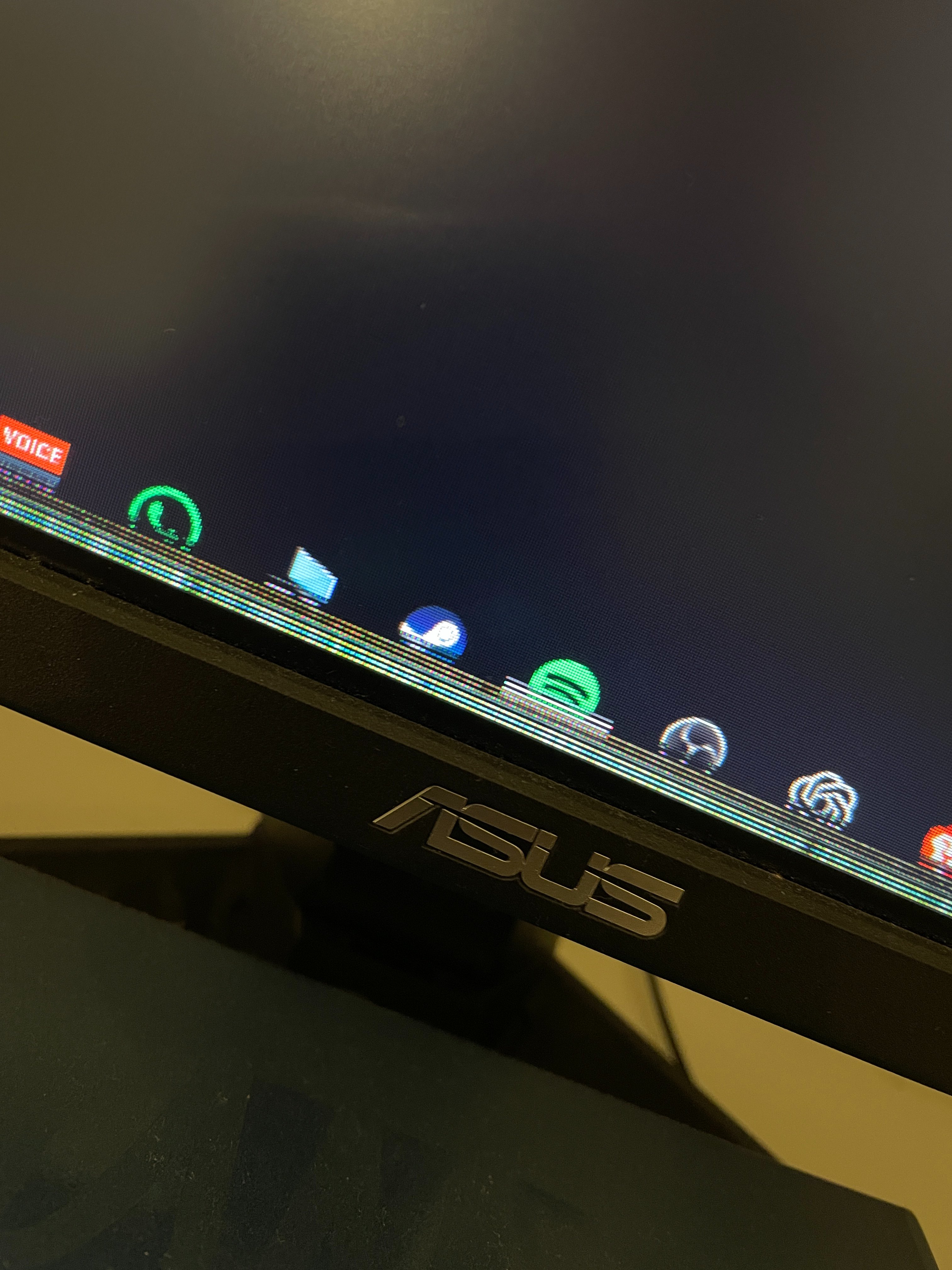

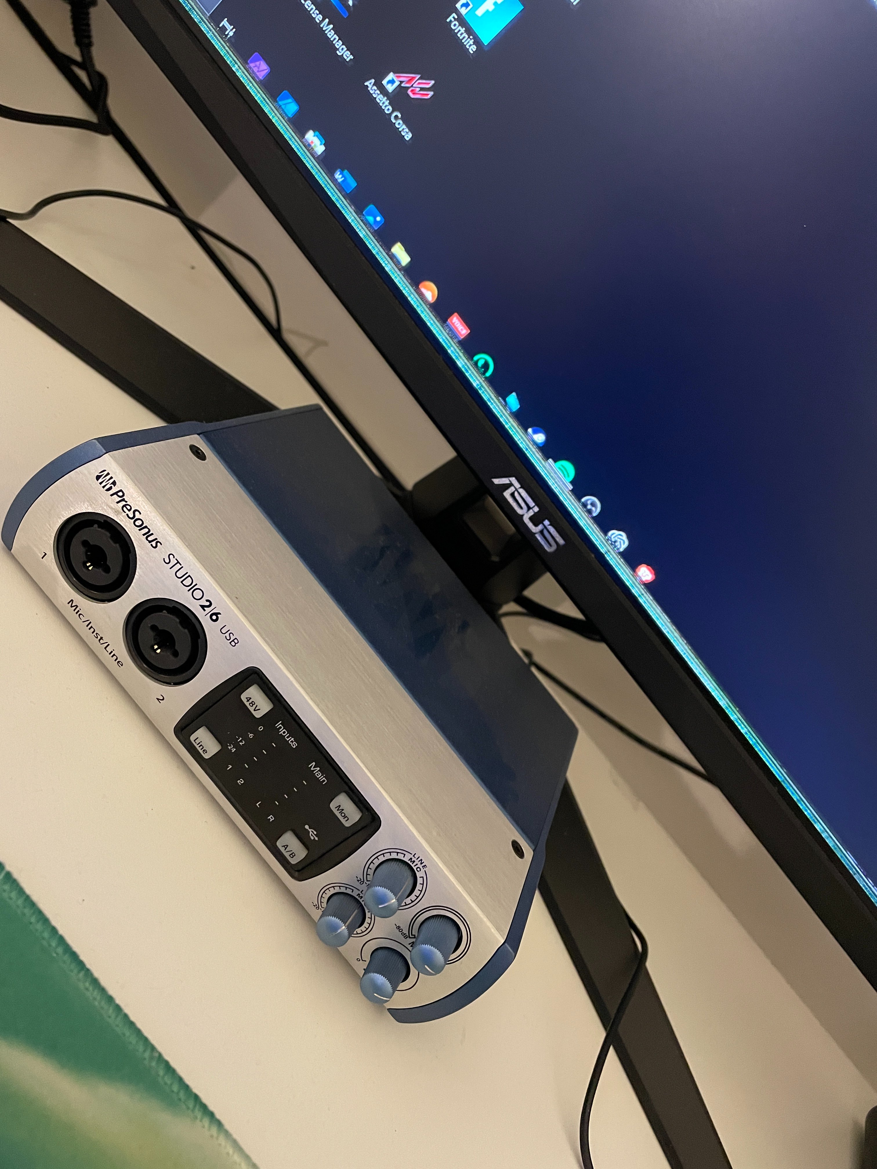

Monitor leicht Defekt, Pixel Fehler zieht sich unten an der Leiste durch.
Goofymf
Dez. 2024
1
Stellt euch das so vor: Wenn ich den PC einschalte, ist der Balken direkt sichtbar. Nach etwa 20 bis 40 Minuten wird er weniger, bis er irgendwann komplett verschwindet nach Stunden vllt. Anfangs hatte ich den Monitor auf 165 Hz eingestellt, da diese Einstellung verfügbar war. Als ich jedoch testweise auf 144 Hz gewechselt habe, war der Balken plötzlich weg. Jetzt verhält es sich allerdings auch bei 144 Hz genauso wie zuvor bei 165 Hz – der Balken taucht also wieder auf und wird erst nach einer Weile schwächer oder verschwindet.
könnte auch defekter VRAM oder schlechtes Monitorkabel sein
Reaktionen: TP555, AB´solut SiD und Goofymf
Unser Junior hatte an seinem Samsung Monitor gleiches Fehlerbild, nur ausgeprägter (größere Fläche).
Da war es nicht der VRAM der GPU, Kabel auch nicht, der Monitor war einfach defekt.
Da dieser noch Garantie hatte, wurde der Monitor vom Samsung Reparaturservice instandgesetzt und funktioniert seit dem fehlerfrei.
Wenn noch Garantie drauf ist Einsenden.
Hat nix mit Graka zu tun.
Panel gibt den Geist auf.
Hi
Tausche Mal das Kabel (HDMl/DP) aus.
Ist das wenn es da ist, auch im BIOS zu sehen?
Falls deine CPU ne Grafik Einheit hat, dann Mal den Monitor ans Mainboard (falls verfügbar) anschließen, um Mal den Monitor zu Testen.
Angaben zur Hardware wären auch nicht verkehrt!
Mfg.
