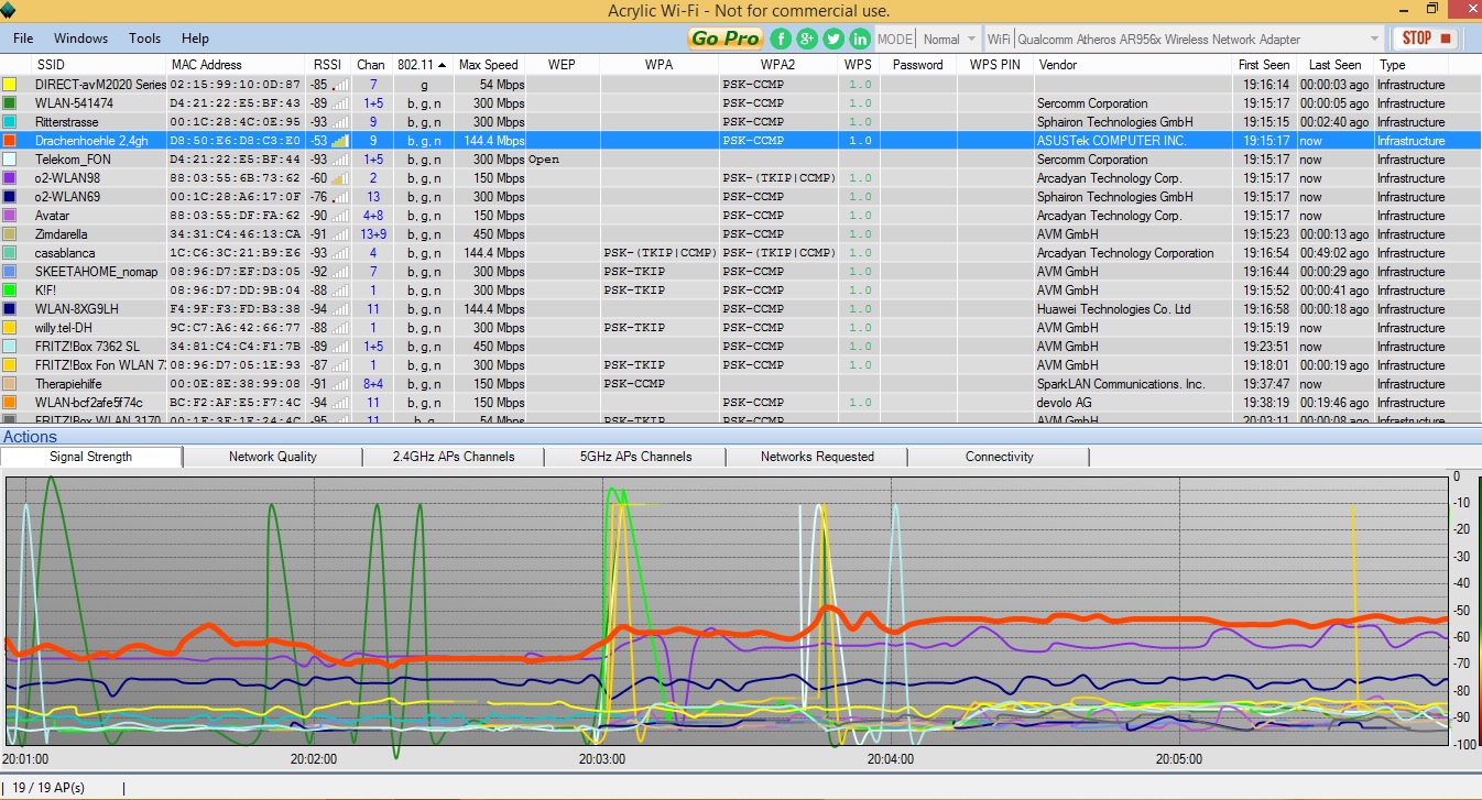

vor einigen Wochen hatte ich schon mein Problem in einem anderen Thrad geschildert(Siehe hier), inzwischen habe ich raus bekommen, dass die Ausfälle etwas mit dem WLAN haben müssen; sie treten nicht auf, wenn ich mit Kabel an den Router angeschlossen bin.
Ich habe auch einiges gelesen zu dem Thema Kanalbelegung und muss aber gestehen, dass ich ratlos bin, was ich machen soll, wenn 20 (!) W LAN Netze in der Gegend erkannt werden (siehe Screenshot in der Anlage) und es nur 3 oder 4 (ich habe unterschiedliches gelesen) überlappungsfreie Kanäle auf der Frequenz 2,4 Gh zur Verfügung stehen.
Hinzu kommt, dass manche von diesen anderen Netzen gleich auf zwei Kanälen funken (ist das legal?!).
Was könnt ihr mir raten außer auf 5 gh umzustellen? Ich muss erst noch herausfinden, ob die Ausfälle nicht bestehen, wenn man über die 5 gh Frequenz empfängt.
Naja so wild sieht es doch gar net aus. Guck dir mal die Leistung der WLANs an. -90dBm ist bei den meisten Geräten eh so die geringsmögliche Empfindlichkeit, wo grade noch so eben eine Verbindung mit 1Mbit aufgebaut werden kann.
Außerdem selbst wenn 2 WLANs auf dem selben Kanal liegen so "sprechen sie sich ab". Man hat dann nur weniger Bandbreite.
Bei Ausfällen von 30sec bis 5Minuten kann es auch sehr gut ne defekte Mikrowelle sein irgendwo in der Nähe.

Um noch mal darauf zurück zu kommen, inwieweit andere WLANs, die auf dem gleichen oder einen nah dem selbst verwendeten Kanal senden, das eigene WLAN stören:
Ist es denn tatsächlich so, dass andere WLANs dann nicht stören, wenn sie am Ort des Endgerätes nur mit einem sehr schwachen Signal ankommen oder ist es nicht viel mehr so, dass dies schon reicht, um Überlappungen und Störungen zu verursachen?
Und eine zweite Frage: Auf dem Screenshot am Eingangsposting ist ja auch zu sehen, dass andere WLANs z.T. nur sehr schwach oder gar nicht empfangen werden, dann aber plötzlich für einige Sekunden sehr stark und sogar stärker als das eigene WLAN (was passiert da eigentlich genau?); ist das nicht auch schon dazu geeignet, dass eigene WLAN zu stören, wenn es auf dem gleichen Kanal oder einen nah dem selbst verwendeten Kanal sendet?
