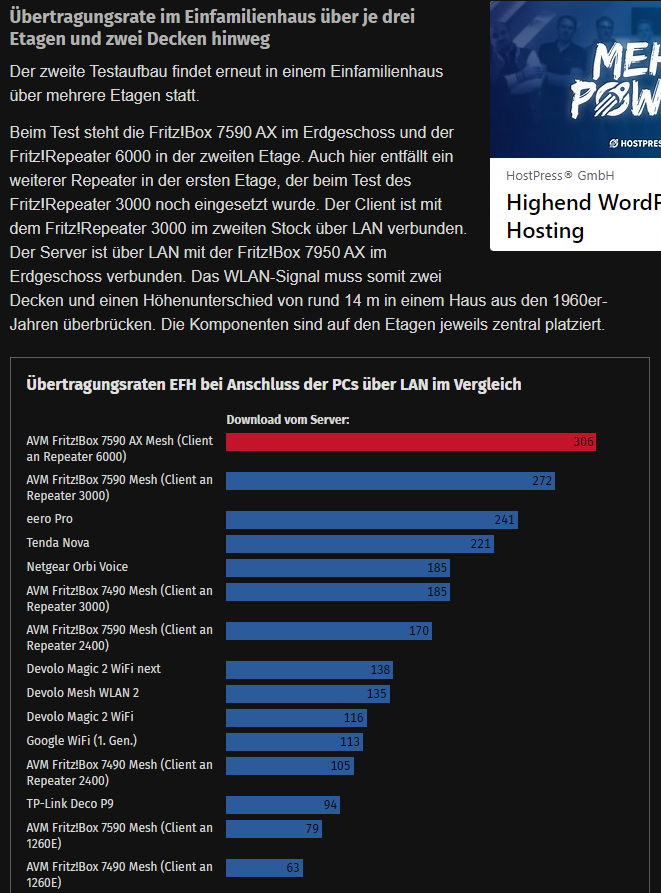

Wenn ich diesen Test richtig interpretiere, dann werde ich mit dem Repeater 3000 (AX) möglicherweise mehr Bandbreite bekommen als mit einem 2400 oder 1200 AX.
Sehe ich das richtig?
https://www.computerbase.de/artikel...ritz-repeater-6000-wi-fi-6-test.77861/seite-2
