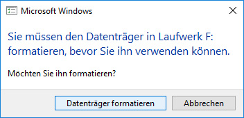

ich kann nicht auf meine externe 2 TB Festplatte (WesternDigital) zugreifen. Ich vermute als Ursache einen plötzlichen Stromausfall. Sowohl auf meinem Windows-PC als auch auf dem Laptop meiner Tochter werde ich aufgefordert, die Festplatte zu formatieren (was ich selbstverständlich nicht gemacht habe):

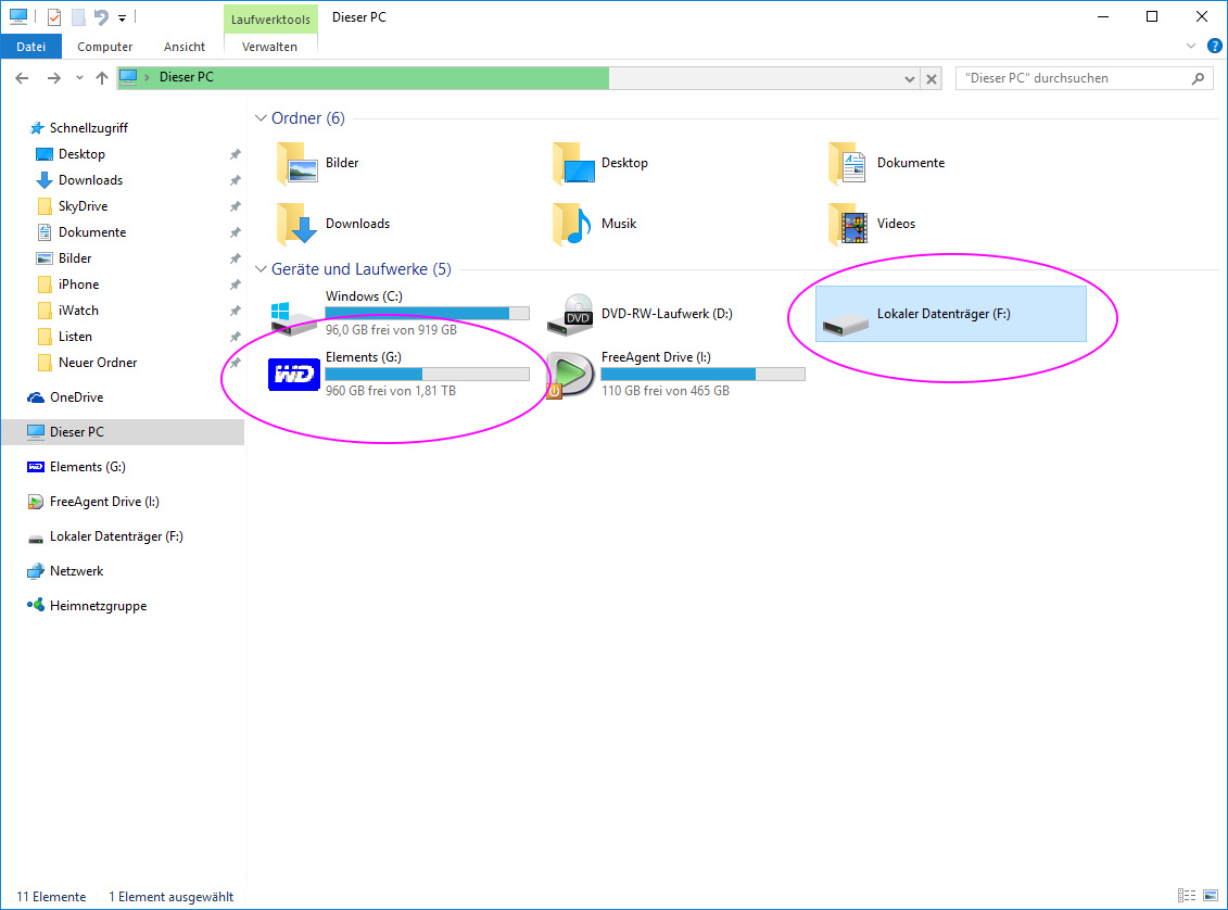

Die betroffene Platte liegt auf Laufwerk F und ist baugleich mit der WD Elements mit Buchstabe G:

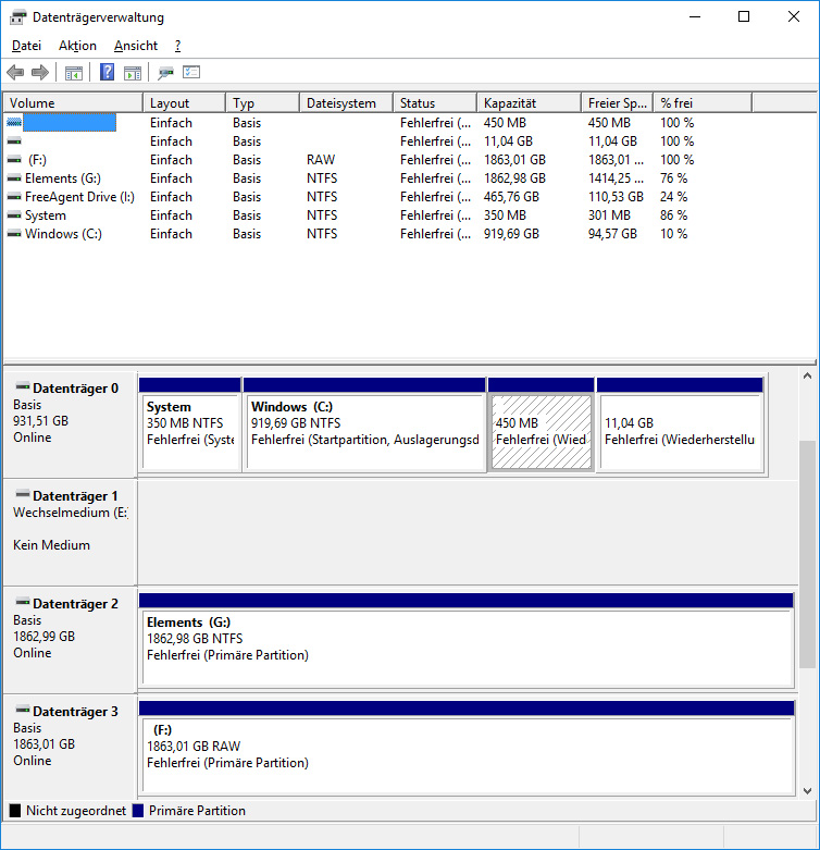

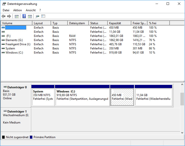

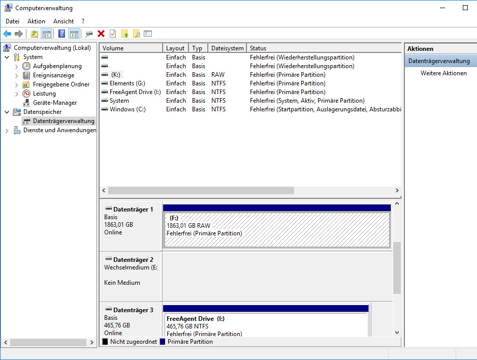

In der Datenträgerverwaltung wird mir das Laufwerk F angezeigt (als RAW und ohne Daten).

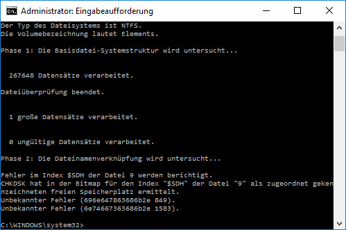

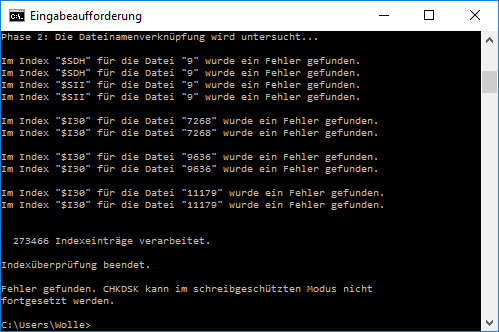

Über die CHKDSK-Eingabe konnten zunächst ein paar Fehler identifiziert werden:
Es blieben aber letzendlich noch ein paar unbekannte Fehler übrig:

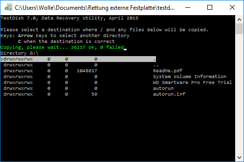

Da ich auf die Festplatte immer noch nicht zugreifen konnte/kann, habe ich mich mit dem Tool TestDisk beschäftigt und versuche nun gerade, die Daten von meiner fehlerhaften Festplatte auf eine neue andere Platte zu kopieren. Mir geht es in erster Linie um meine Daten. Es sind überwiegend Bilder und Videos meiner Familie (die dummerweise nirgendwo sonst als Kopie bestehen). Also wirklich wichtig!!!
Nach nunmehr 22 Stunden zeigt mit TestDisk folgendes Bild:
Es geht offensichtlich alles nur sehr langsam. Ich habe allerdings auch schon einige Fotos auf der neuen Festplatte entdecken können. Es scheint also zumindest zu funktionieren.
Meine Frage wäre nun: Mache ich alles richtig? Gibt es eventuell einen viel einfacheren Weg, als den von mir beschriebenen? Wenn das alles in der Geschwindigkeit weitergeht, schätze ich, dass der Kopiervorgang noch etliche Tage dauern wird. Werden dann auch meine Videos übertragen?

der Kopiervorgang läuft ja noch. Ich kopiere mit TestDisk aus dem beschädigten Laufwerk F zurzeit die Daten auf eine neue Festplatte G.
Dort, auf Laufwerk G, finde ich schon Teile meiner ursprünglichen Ordnerstrukturen und auch bereits große Teile meiner Bilder.

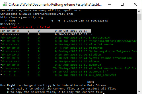

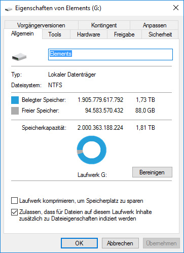

ok, der Kopiervorgang wurde gestern beendet.
Es wurden 1,73 TB übertragen:
Damit konnte ich einen Großteil meiner Fotos und Videoaufnahmen retten.
Es fehlen aber leider doch ein paar Bilddateien. Mindestens drei Urlaubsordner sind komplett leer.
Kann das daran liegen, dass die übernehmende Festplette entgegen meiner Erwartung (2 TB Platte alt <-> 2 TB Platte neu) nicht ausreichend Speicherplatz für alle Daten hat? Oder liegt es tatsächlich an einem Fehler der alten Festplatte (auf die ich nach wie vor nicht zugreifen kann)?
Hat noch jemand eine Idee, wie ich die alte Platte bzw. alle meine Daten wiederherstellen kann? Es fehlen zwar nicht mehr viele, aber es sind Urlaubsbilder aus drei Jahren - insofern wäre es natürlich schön, wenn ich auch diese Bilder retten könnte.

in meinem heutigen Posting von 7:43 habe ich das Schlussbild von TestDisk angehangen. Es wurden lediglich zwei Fehler angezeigt.
ja eben gesehen, weiß nicht, ob Testdisk nur die logisch gefundenen Daten kopiert?
