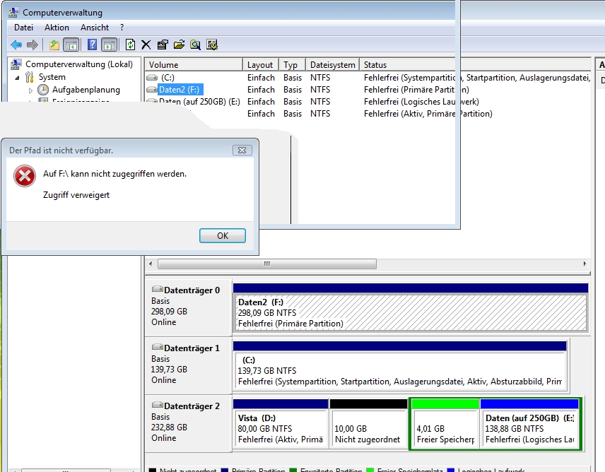

Kann auf Lauferk F:\ nicht zugreifen (Zugriff verweigert)
InetHacker
Cadet 3rd Year
Sep. 2007
56
Hallo habe hier schon ein Thread:
"Partition verändert, komme nun mit TestDisk nicht weiter (files aber noch vorhanden)"
https://www.computerbase.de/forum/t...icht-weiter-files-aber-noch-vorhanden.577237/
Pass nun aber eher hier hinein:

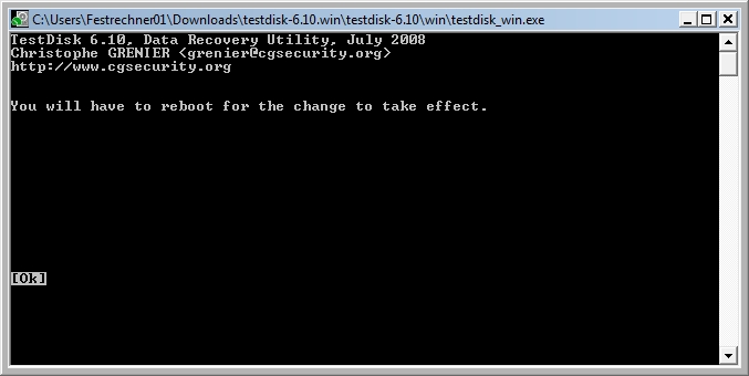

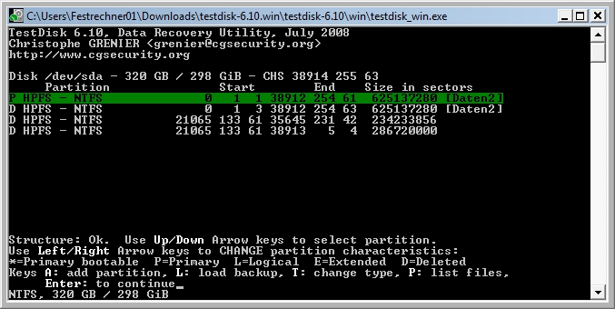

Danke Fiona für die schnelle Antwort. Deeper Search steht grad noch bei 87% werde es gleich ausprobieren. Danke

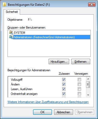

Hab ich so durchgefürht, chkdsk sprang nciht an. Dafür habe ich das hier entdeckt:
Er setzt grad die Sicherheitsbezeichner neu. Dauert eine Weile habe dort viele Websites drauf, also zig tausende kleine Files.
Ich gebe später feedback.
Danke nochmla!

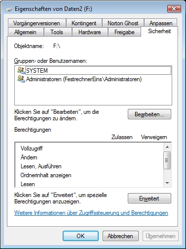

Schade, geht immernoch nicht!
Was kann ich tun? Evtl. fehlt noch ein Benutzer, wobei System und FestrechnerEins doch auf Vollzugriff gesetzt sind?!

Gelöst:
Habe zusätzlich noch Berechtigungen für den aktuellen Benutzer (namens Festrechner01) gesetzt. Das wars:-) Kann jetzt die Files einsehen. Würde ebenso mit den anderen Festplatten verfahren.
Ich dachte, dass es auch so hätte gehen müssen, da doch vorher schon die Obergruppe Administratoren Zugriff zugewisen bekamen und Festrechner01 doch Mitglied dieser Grupper ist.
