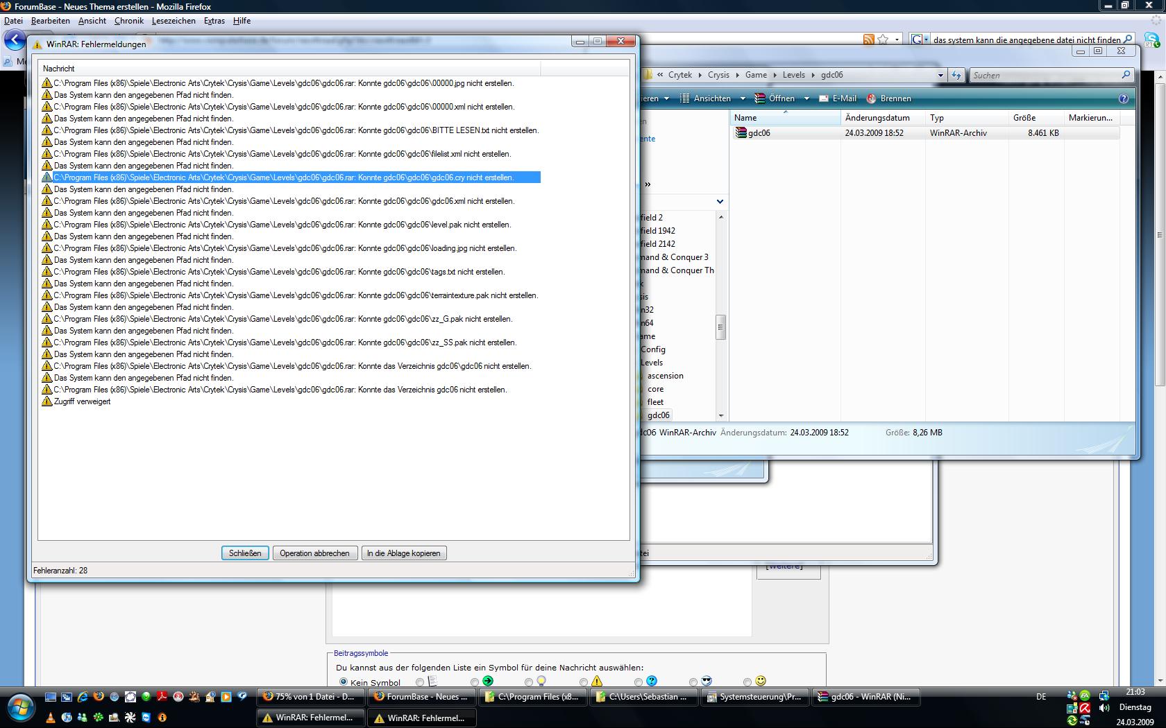

Hi alle,
ich habe folgendes Problem. Ich habe mir ein paar Maps von Crysis heruntergeladen als rardatei. Diese wollte ich eben entpacken jedoch kommt ständig die selbe Fehlermeldung auf. Die könnt ihr im Anhang sehen :D
Als Os benutze ich Vista Ultimate 64bit.
Danke schon mal im voraus :D

Es würde einfach helfen die Fehlermeldung zu lesen.
Er hat keine Schreibrechte da WinRAR nicht mit Admin-Rechten läuft.
Einfach vorher wo anders hin entpacken und dann rein kopieren, oder WinRAR als Admin starten usw...
@ich71092: Diese Meldungen hattest du bei fehlerhaften Downloads? "Zugriff verweigert" hattest du dann? Das wage ich aber zu bezweifeln...
