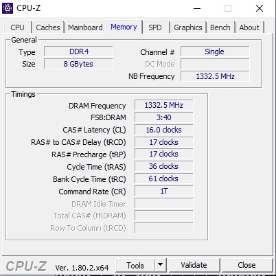

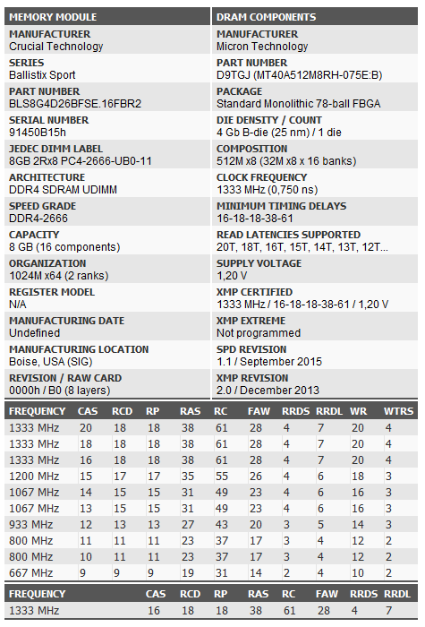

Das 2666Mhz kit davon läuft mit 16-18-18-38
Die werte kannst du mal testen.
