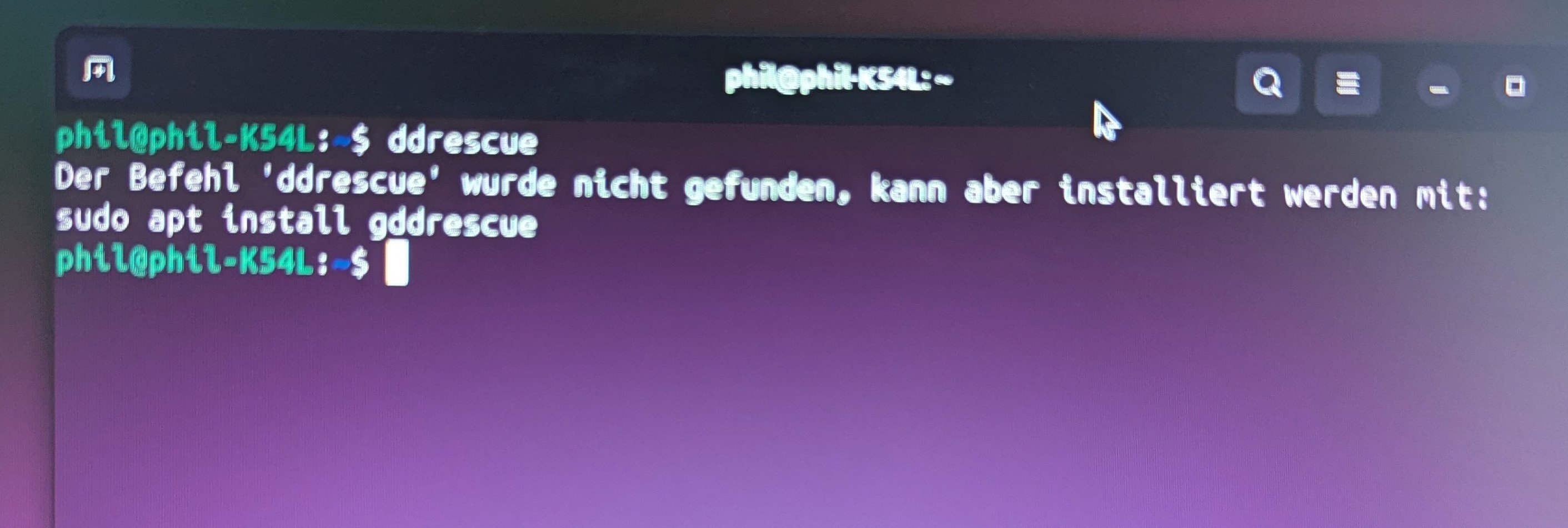

Kann ddrescue nicht mehr installieren

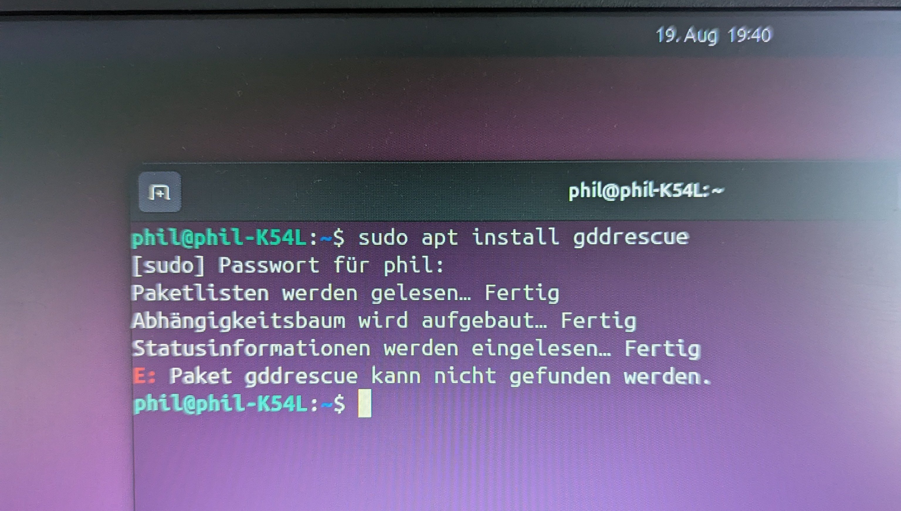

Bin jetzt schon länger nicht mehr unter Ubuntu unterwegs, aber fehlt da nicht ein -get hinter dem apt? Ansonsten würde ich auf fehlendes Repository tippen.

Überprüfe mal mit apt search wie das Paket eigentlich richtig geschrieben wird, ich persönlich kenne das garnicht, also zumindest in der schreibweise.

Hab ich gerade gemacht. Es heißt "gddrescue".
Hmm, ich hab mal Update gemacht. War bei den vorherigen 2 Installationen nicht notwendig, aber gut. Mal sehen. Starte gerade neu.

Was in #8 gesagt wurde. Welches Ubuntu isses überhaupt?

Ok, jetzt geht's. Strange, aber gut.

Hat einen Neustart nach der Aktualisierung gefordert.fixedwater schrieb:Wieso?
Wie geschrieben, sudo apt update ruft ab, welche Pakete es in den Paketquellen gibt und speichert das lokal auf dem Rechner in einer Datenbank.
Das heißt, wenn man das nicht mindestens einmal gemacht hat, kann der Computer nicht wissen, welche Pakete tatsächlich in den Repos zur Verfügung stehen.
Ich hoffe, dass die Erklärung es weniger "strange" erscheinen lässt.
Dann würde ich darauf wetten, dass du bei den beiden schon Updates gezogen hast, bevor du versucht hast gddrescue zu installieren.flipsns schrieb:War bei den vorherigen 2 Installationen nicht notwendig, aber gut.

So wieder Zuhause, das Paket heist wirklich gddrescue ist ein Dateiwiederherstellungsprogramm was ich so vom apt vernehmen konnte und lies sich bei mir unter Xubuntu 24.04 problemlos installieren.
Die Ausführung erfolgt dann über den Befehl ddrescue und den entsprechenden Optionen.
Die Liste mit
Sollte das Paketquellen Problem lösen, es sei den man muss jetzt eine Datei wiederherstellen dann reduziert jeder Schreibvorgang die Chance auf Erfolg erheblich.
Die Liste mit
ddrescue --help oder man ddrescue abfragen.sudo apt update && sudo apt upgradeSollte das Paketquellen Problem lösen, es sei den man muss jetzt eine Datei wiederherstellen dann reduziert jeder Schreibvorgang die Chance auf Erfolg erheblich.
