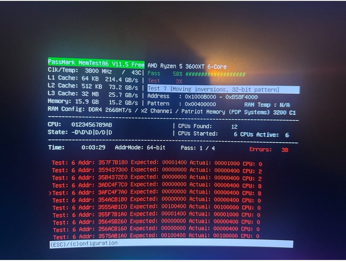

Ich tippe auf Defekt des RAMs.
Mit memtest86/memtest86+ testen.
Details zu den BlueScreens können aber helfen, um es besser beurteilen zu können, siehe z.B. Zuverlässigkeitsverlauf von Windows.

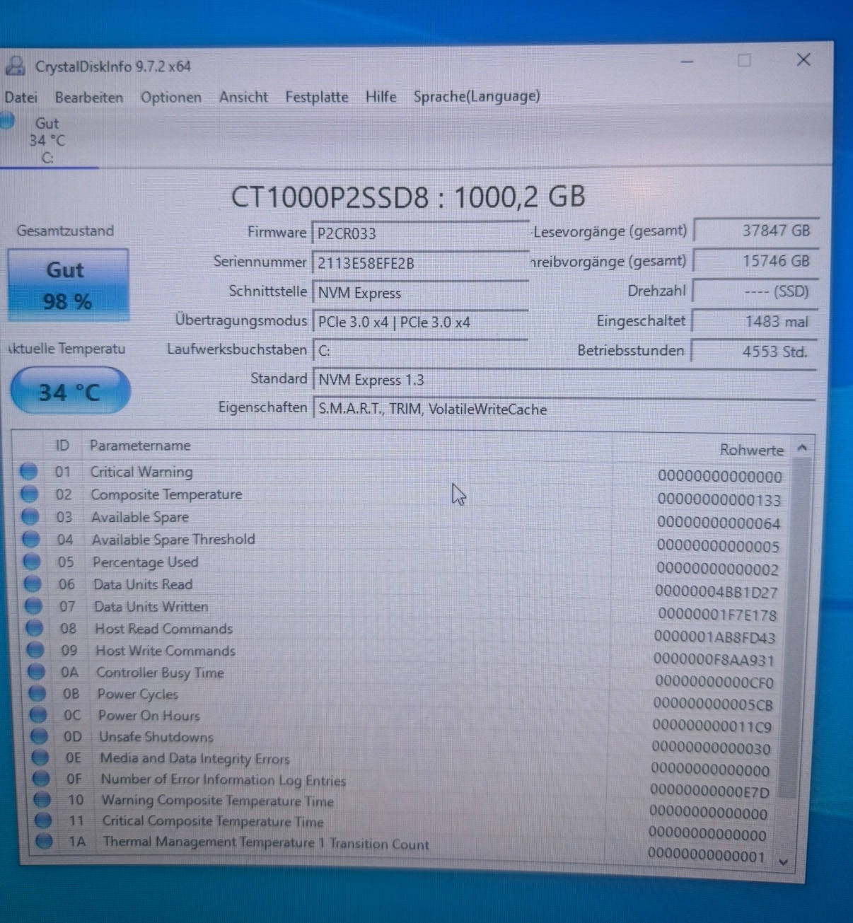

JumpingCat schrieb:
BIOS und Firmware der SSD sind aktuell?
Wie ist der Zustand der Datenträger laut CrystalDiskInfo? Screenshot bitte.
BIOS habe ich versucht zurückzusetzen, indem ich die Batterie herausgenommen habe.. Ein Akt der Verzweiflung.
Firmware der M2 wüsste ich nicht.

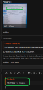

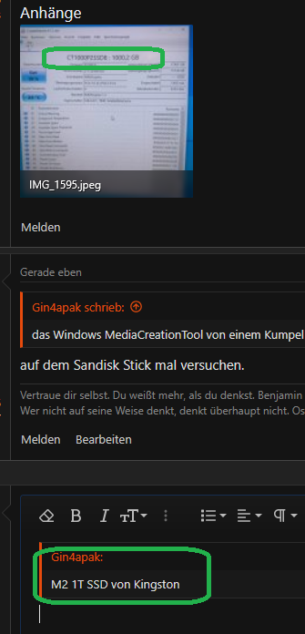

PonJoe58 schrieb:
auf dem Sandisk Stick mal versuchen.
Wo kommt der Unterschied in #1 eine Kingston M.2, im Screenshot eine Crucial CT1000?
Oh sorry, ist von crucial😂. meine normale ssd ist von kingston.

@Gin4apak:
Gin4apak schrieb:
Windows läuft aktuell (noch).
Kannst Du bitte von CDI nochmal mit voll aufgezogenem Fenster und allen Parameterwerten (ohne Scrollbalken) dargestellt einen Screenshot (nutze dafür bspw. die im Toolmenü vorhandene Image-Funktion) einstellen?
Und das OS ist auch auf der Crucial installiert, oder?​
Lasse ich gerade durchlaufen. RAM läuft auf 3200. Es wurden schon Fehler erkannt.

User007 schrieb:
@Gin4apak:
Mache ich sofort im Anschluss. Auf der Crucial installiert, die Kingston ist nicht angeschlossen.
Reaktionen: JumpingCat und User007

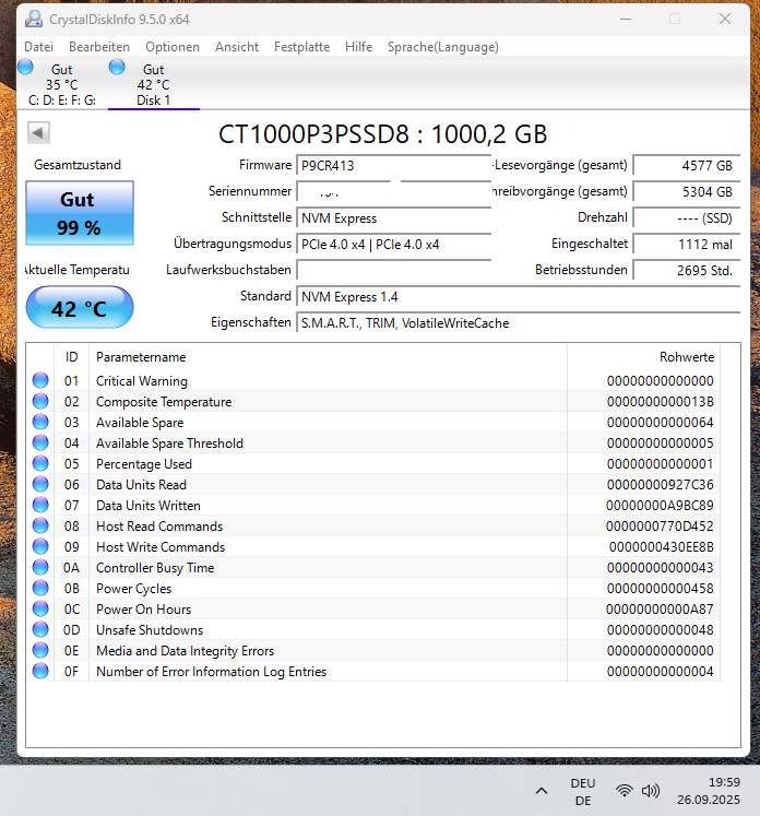

Versuch mal, ob du die Firmware deiner Crucial CT1000 updaten kannst.
Ich hab da andere Firmwarenummer, und NVM Express 1.4
Hmm...
Also, vor 'nem Neukauf würd' ich ja evtl. erst mit verringerter Taktgeschwindigkeit nochmal den RAM probieren, dessen einzeln getestete Module dann mglw. doch fehlerfrei funktionieren.
Btw.:
@PonJoe58:​
Du weißt schon, dass Deine SSD 'n anderes (Revisions-)Modell ist?
Die SSD des TE wird schon mit aktueller Firmware-Version betrieben.
Reaktionen: kartoffelpü, SSD960 und Cat Toaster
@PonJoe58:
PonJoe58 schrieb:
Nein, das wusste ich nicht, wo kann ich das erkennen?
Evtl. verguckt?
Die SSD vom TE ist Modell CT1000P2SSD8 und Deine CT1000P3PSSD8.
