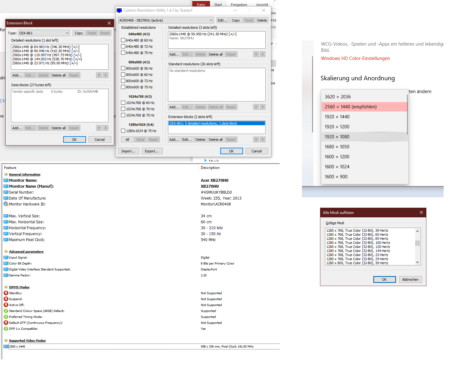

danke erst einmal für eure ganze Tipps - ich habe nun folgendes mit CRU und HWInfo ausgelesen (+Windows Einstellungen bei meinem Desktop Tower)
Sieht doch eigentlich soweit ganz gut aus, oder?

Sind die CRU Screenshots vom Desktop oder Surface Book? Weil ein Indiz, dass @Sephe recht hat, und das Kabel beschädigt ist, wäre wenn dein Laptop andere/keine Infos dort kriegt.

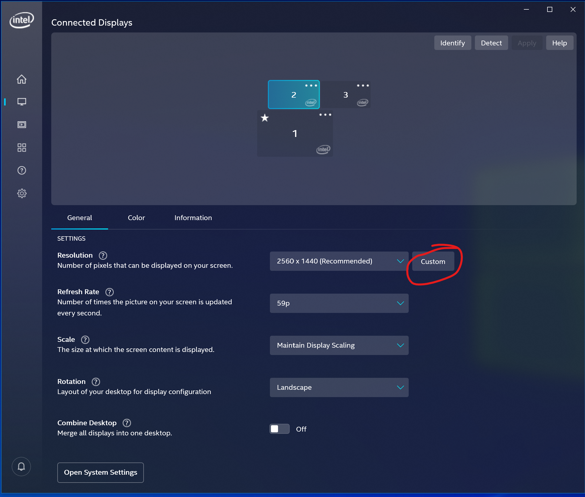

Im Intel Grafik Treiber und auch in Nvidia Grafiktreibern gibt es jeweils die Möglichkeit "Custom Resolutions" einzustellen. Dort muss man dann manuell eingeben, was eigentlich aus den EDID Infos kommen würde.
Das heißt du würdest dort eine der Auflösungen die du am Desktop-Monitor nutzen kannst einfach einstellen und die Grafik dazu zwingen die zu nutzen.
Hier für Intel aus dem Intel Graphics Command Center
