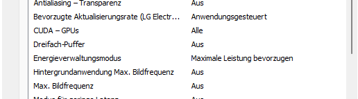

Hab einen 21:9 3440x1440 Monitor.
Leider kann ich DLDSR in den Nvidia Systemsteuerungen nicht aktivieren.
Treiber ist der neuste drauf und auch schon neu installiert.
In den Bildeinstellungen habe ich Fortgeschrittene Einstellungen aktiviert.
Habe ich etwas vergessen oder mache etwas falsch?

Meiner Meinung nach müsste es hier aktivierbar sein mit den Faktoren.
Es ist aber nicht vorhanden.
