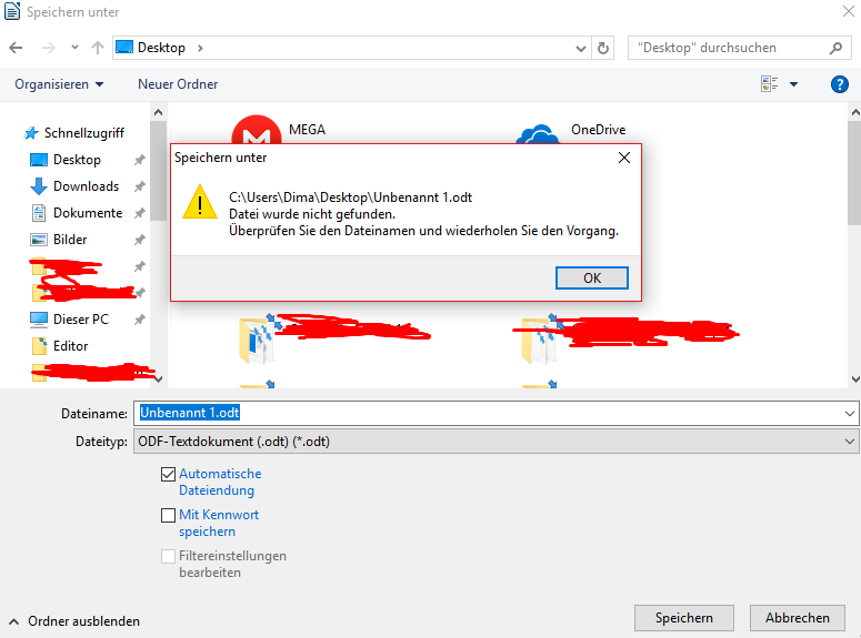

Guten Tag allerseits,
ich habe irgendwie ein Bug, dass ich Dokumente nicht speichern kann.
Im angegebenen Speicherpfad stehen plötzlich englische Begriffe drin, wie "Users>...>...", obwohl es bei mir wie gewohnt "Benutzer>...>" heißt. Die Fehlermeldung ist auch "C:\Users\Dima\Desktop\Beispiel.txt Datei konnte nicht gefunden werden. Überprüfen sie den Dateinamen und wiederholen sie den Vorgang".
Dieser Fehler kommt nur ab und zu, ist aber sau nervig, z.B. wenn ich schnell einen Screenshot machen will, den aber nicht abspeichern kann.
Hoffentlich kann mir einer von euch helfen.
MfG
-Dima

Kein wirklich bestimmtes Programm, es ist überall so.
Jetzt geht es z.B. mit meinem Screenshot-Programm (prnt.sc), wo der Fehler öfters auftauchte, aber mit LibreOffice nicht.

Doch doch, es geht aber überall nicht. Ich hab auch Probiert nur unter "Users\Dima" zu speichern, geht aber nicht.

Die Funktion "Überwachter Ordnerzugriff" bei Defender aktiviert? Dann kommt beim Test hier genau diese Fehlermeldung ;)
