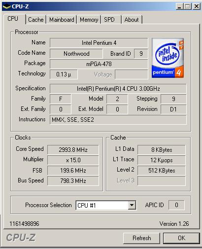

Also folgendes.Ich habe seit Mai 2004 das IntelD875PBZ(Bios Version P33) und den Northwood P4 mit 3ghz.Vor 2 Tagen habe ich meine 2 CorsairsXLS CL2 (je 2x256mb DDR Pc3200 und lief über AUTO auf CL2.5 3-3-8) ausgebaut und mir 2x 512mb(CL 2.5 3-3-8) von MDT gegönnt.Davor hatte ich immer einen FSB von 800Mhz im CPU-Z unter der Verwenung der Corsair Speicher.Als ich den MDT Speicher einbaute und im Bios wie immer alles auf AUTO beruhte(habe wegen den agressiven Speichertimings schlechte Erfahrungen mit dem Board),zeigt mir CPU-Z immer 2993,50 MHz an und den FSB von 199,2Mhz sowie Busspeed von 798,2mhz.
Ich dachte das liegt am RAM und baute den Corsair wieder ein.Es blieb leider dabei.-(
Da ich nicht so Erfahrungen mit Intel habe,würde ich gern fragen ob ihr das gleiche Problem hattet?Taktet das IntelBoard die CPU runter um mit dem Speicher arbeiten zu können?Da ich mich solchen Fällen bei INTEL nicht auskenne wollte ich mal um RAT bei euch fragen und bin voll verunsichert nicht dass die CPU oder das Board nen Schramme bekommen hat,beim Speicherwechsel.Strom usw.
Ich habe mal nen Screenshot dazugehängt!

Das ist lediglich eine Schwankung des FSB! Für ein Intel Board jedoch sehr ungewöhnlich, da Intel stets darauf achtet das alles mit rechten dingen zu geht! Ich würde mir an deiner Stelle da keine Gedanken machen, sondern eher mal ans OC denken! 3,5 oder 3,6GHz sind da schon drin! Ist ja kein so Heizkraftwerk wie der Prescott! ;) Also zu deiner eigentlichen Frage: Ja jedes Board kann die CPU runtertakten wenn sie zu Heiß wird! Geht aber glaub ich nur mit den S.775 boards. Hoffe konnte helfen

Ich habe erst gedacht dass das Windows ne Macke hat!Aber dann haben mir das Intel Dektop Control Center es bestätigt,CPU-Z und Everest.CPU-Z habe ich mehrere male refreshed!

also ein Mainboard kann den Prozii nicht runtertakten ohne das man selber einstellungen im Bios macht. Es ist aber normal, dass sich der Prozessor so um 2Mhz runtertaktet. Aber warum das os is weis ich auch net
Das geht doch mit dem im Northwood intigrieten Termalmonitor 1 der Taktet die CPU bei zu hoher Temp. runter ;)
Benji das macht der Northwood wenn die 70° erreicht sind und dann über 10° heiss wird.Aber die CPU hat im Leerlauf ca. 50°.Darum kann ich mir es nicht vorstellen.Ich glaube dass das normal ist da es nämlich mit 0,3% in der Toleranz ist.

Der FSB hat ja 199,2 was ja wegen Quadpumped 800 Mhz FSB ergibt. :watt:
Oder sind es die paar Mhz die dich stören? also 0,8 - 6.5 Mhz?
