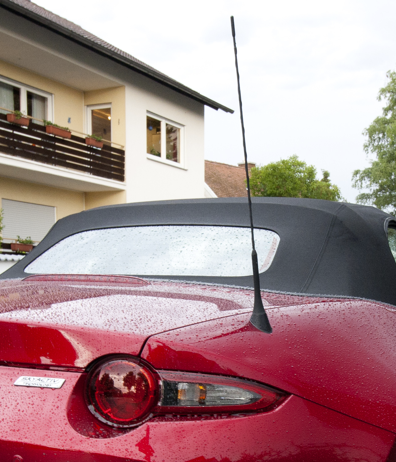

Renegade334 schrieb:
Wäre es eine Autoantenne sähe das anders aus, da die kleinen Stummelantennen normal einen Verstärker brauchen,
Hey, jetzt hat die Antenne meines Autos Größenkomplexe :lol:
Das ist wenigstens noch eine richtige Antenne. Meine ist ähnlich lang und ich habe die mit Weiche auf DAB+ umgerüstet.
Aber bei den verbreiteten Scheibenantennen und Dachfinnen geht es nicht ohne Verstärker.
Mit einer dicken Hausantenne, die üblicherweise nicht speziell auf eine Frequenz abgestimmt ist, sollte es aber eigentlich funktionieren.
