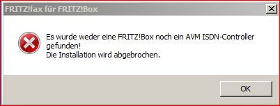

win7-64, die fritzbox funzt. aber ich würde gerne auch noch faxen können. zur vorbereitung habe ich mich hiernach gerichtet:
http://service.avm.de/support/de/SK...ax-fuer-FRITZ-Box-installieren-und-einrichten
im ersten anlauf behauptete die install dann, das kennwort der box wäre falsch, daraufhin habe ich mich hiernach gerichtet:
http://service.avm.de/support/de/SK...nicht-bei-Installation-von-FRITZ-fax-fuer-Box
seitdem ich diese anleitung durchgeführt habe, kommt "cannot open file" und "es kann keine fritzbox gefunden werden", daraufhin habe ich mich hiernach gerichtet:
http://service.avm.de/support/de/SK...icht-gefunden-oder-Installation-bleibt-stehen
und habe diese ports geöffnet. an den meldungen ändert sich trotzdem nichts. aufgeben?

Mach mal einen Neustart und führe die Installation als Administrator aus. Die Installation bleibt gerne bei Fehlern versteckt aktiv...
kann es sein, daß das nur bei isdn-anschluß funktioniert? ich habe dsl + analogtelefon.
das sollte keinen unterschied machen. echtes fax ist eine rein analoge sache. wenn dann sollte es mit dem neuen digitalen verbindungen probleme geben.
die genaue fehlermeldung: fax1.JPG
ev. doch wegen nicht-isdn?
1. meldet er Dir beim Start der Fax 4 Box Software einen CAPI Fehler?
2. hast Du in der Fax 4 Box Software den Punkt " Fritz Box Amtsanschluss Analog" ausgewählt und nicht wie in der AVM Anleitung Fritz Box Internet(ist nur für IP Anschlüsse)
Ah das heist die Installation der Fax4Box SW geht schon gar nicht.
1. Dann deaktiviere mal Deine AV Software mitsamt der dazugehörigen Firewall und sehe ob es dann geht.
2. Hat Deine Fritzbox noch die Orginal IP oder wurde die geändert?
ich werd nicht die firewall deaktivieren, weil ich den netzzugang ja brauche zur erkennung der box.
original-ip, ja.
ich seh schon, mal wieder ein schwieriger fall, werd ich wohl bei simple-fax bleiben müssen, kost ja nicht die welt.
Du sollst die Firewall ja nur für die Installation deaktivieren und sehen ob er es dann installiert werden kann. Denn sollte das dann funktionieren hast Du den Schuldigen gefunden und kannst, falls das Programm mit aktivierter Firewall auch nicht läuft, auf die genauere Suche gehen.
