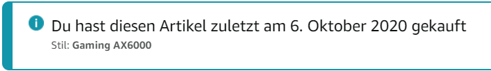

aber ich sehe auf dem bild nur 4 LAN POrts habe hier den AX6000 wqelchen hast du denn
Vodafone Glasfaser
Genau diesen habe ich. Und es ist die non Pro Version. Wäre mal spannend, was du bekommst. Können gern tauschen, wenn du den mit 5 LAN Ports bekommst und nicht willst ;)
