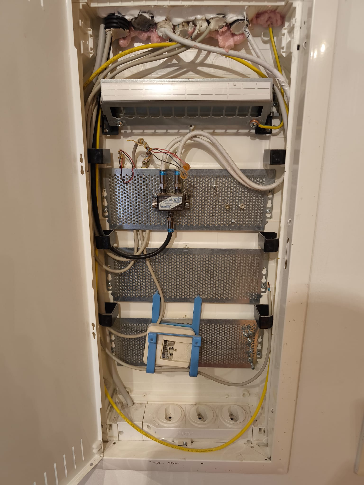

- In meinem Multimediakasten herrscht Chaos, da mal ein Techniker wg. Internetprobleme irgendwas mit den Kabeln gemacht hat (siehe Bild).

- Was hat es mit den Leitungen im Multimediakasten auf sich? Waren das mal DSL-Leitungen, die der Techniker totgelegt hat?
Auf dem Bild sehe drei oder vier Telefonkabel. Kommt das offene graue Kabel im Bildvordergrund oben als das mittlere Kabel wieder raus oder verschwindet das woanders? Eine etwas weniger nahe Aufnahme von dem Kasten wäre nicht schlecht.

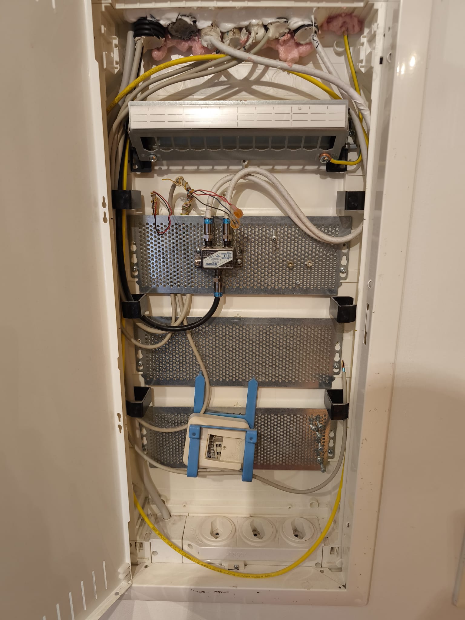

@TheCadillacMan habe noch ein Bild von dem Kasten gemacht. Die Kabel laufen alle oben in diese Rohre, hinter dem Kasten liegt der Versorgungsschacht. Also vermute ich, dass die bis in den Keller gehen. Das komische ist halt, dass die meines Wissens ursprüngliche 1. TAE (das Loch) nicht mit den Anschlüssen in meiner Wohnung verbunden ist. die TAE-Hülle im Kasten kam glaub auch von dort, da steht das Telekomsymbol und ne 1 drauf.
Du hast da 3 als Telefonleitung genutzte Kabel.
Vermutung:
Eins kommt vom APL / Hausanschluss (A, Mitte)
Eins geht zur TAE an der Haustür (B, ganz links)
Eins geht zur aktuell genutzten TAE (C, rechts)
Auf deinem Foto wirkt es so, als ob A auf C durchverbunden wurde per Scotchlok Verbinder. Die sind - falls richtig verpresst - völlig in Ordnung.
Die aktuell verwendete TAE wäre damit auch die "1. TAE", außer es gibt noch etwas, das du nicht fotografiert hast. Die verwendeten J-Y(St)Y sind für VDSL und g.fast nicht ideal, aber meistens brauchbar.
Ob das in der TAE an der Haustüre sichtbare Kabel wirklich das ganz linke Kabel im Verteiler ist, kann man mit einem Multimeter easy herausfinden, ggf. fragst du den M-Net Techniker ob er das kurz für dich prüfen würde.

Ich sehe das wie @h00bi. Die Zuleitung vom Keller dürfte das rechte der beiden verbundenen Telefonkabel sein, weil das zusammen mit der Koax-Zuleitung aus dem schwarzen Rohr kommt. Das ganz linke war mal verbunden und ging vermutlich zur alten TAE. Solange die Scotchloks in Ordnung sind, sehe ich da keine offensichtlichen Probleme.
Interessant finde ich, dass aus dem schwarzen Rohr auch ein gelbes Glasfaserkabel kommt. Es ist auf den ersten Blick zumindest ungewöhnlich, dass man trotzdem G.fast nutzt. Abhängig davon wer das Kabel verlegt hat, hat M-net aber möglicherweise keinen Zugriff darauf.
