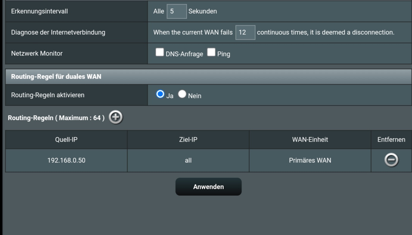

Nun nur die frage kann ihc auch direkt im Asus Geräte einem WAN Port zuweisen? Also sagen XBox 1 soll WAN 1 und ps5 soll WAN 2 nutzen?

Ja. Im Dual Wan auf Lastausgleich stellen und unten eine Routing Regel erstellen.

Ok aber was ist hier was? Was ist die Quell IP und was die Ziel IP? und dann muss ich unten ja auswählen welex WAN genutzt werden soll
Quell IP die deiner PS5, Ziel IP alles und dann eben WAN 1 oder 2
Schau in die Asus Doku die weiter vorn im Thread auch verlinkt ist.

Ich danke dir. hier bietet sich dann eine Statische IP an^^ habe aber gelernt und nur noch die IPs geändert an den geräten. also lichtschalter etc ist im DHCP^^
