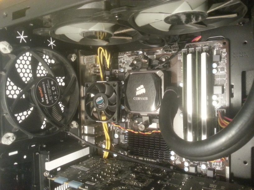

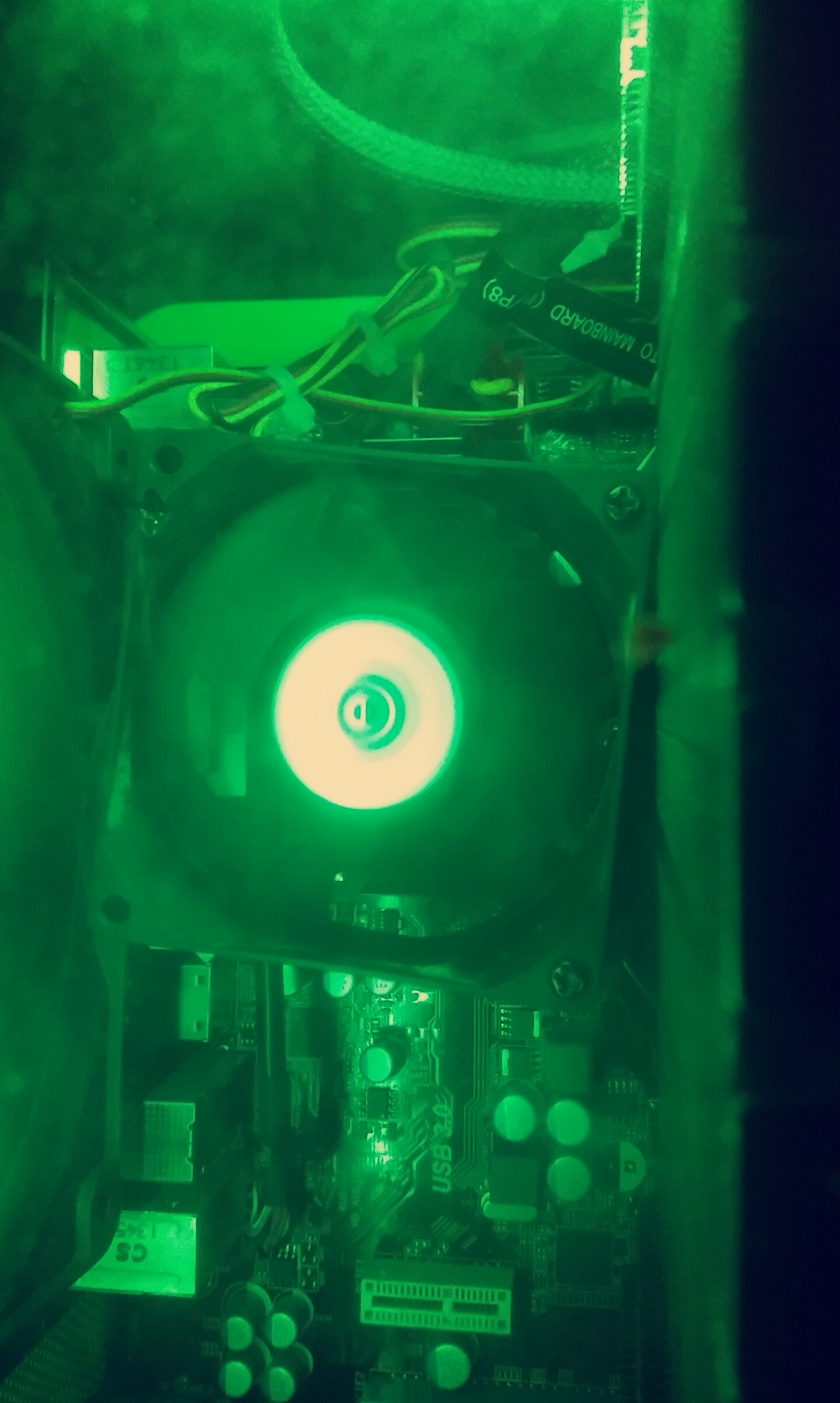

LÜFTER, kein Kühler... Einfach einen stinknormalen 80/120cm Lüfter nehmen und den mit Kabelbindern/Tape auf dem Spawa Kühler festwurschteln...

Und der Test mit einem Gehäuselüfter wie von mir vorgeschlagen dürfte dich max. 10€ kosten, falls kein 80/ 92/ 120mm Lüfter bei dir vorhanden sein sollte.
Das ist immer noch günstiger als ca. 70€ und mehr für ein neues Board und auch ca. 70€ für einen (neuen) Kühler der auch nicht so teuer sein muss.
Warum wählst du nicht erst die kostengünstig(st)e Variante?

Auf einigen hochpreisigen Mainboards mit üppiger Spannungsversorgung kann man den APM Master Mode allerdings im BIOS deaktivieren (auf eigene Gefahr!); dann bleibt der Takt zwar - bei ausreichender CPU-Kühlung - stabil, aber der Turbo-Boost funktioniert nicht mehr und zudem können die SpaWa dann extrem heiß werden (kann man nicht mehr anfassen!) und sollten daher unbedingt gut gekühlt werden (am besten mit einem separaten kleinen Lüfter, der direkt die SpaWa anbläst, oder idealerweise mit WaKü).

Es könnte auch sein, dass die Spannungswandler zu heiß werden und deswegen gedrosselt wird.
In der Liste der supporteten CPUs für dieses Board wird für viele FX CPUs (auch der 8150) angegeben, dass ein Top-Down Kühler verbaut werden soll, damit die umgebenden Bauteile mit gekühlt werden:
