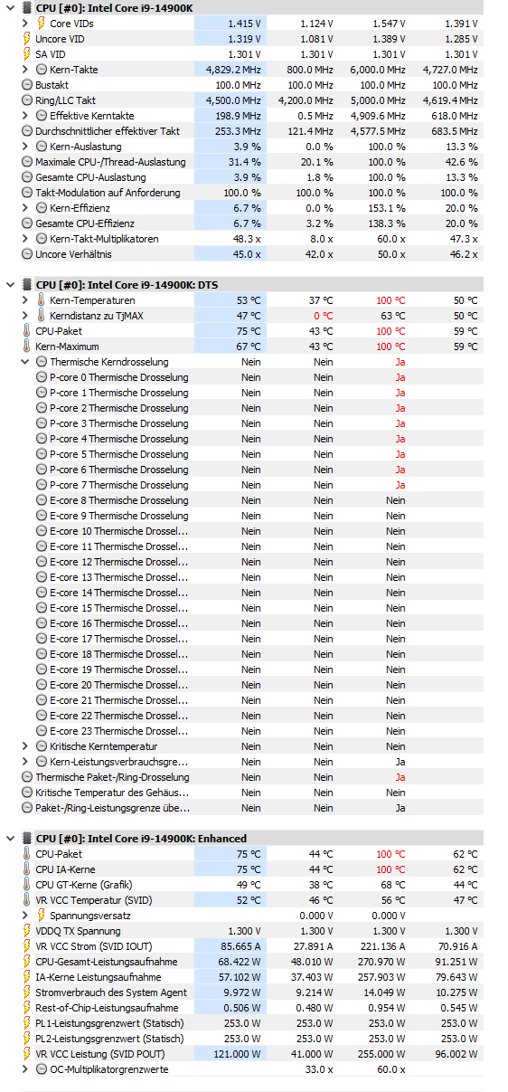

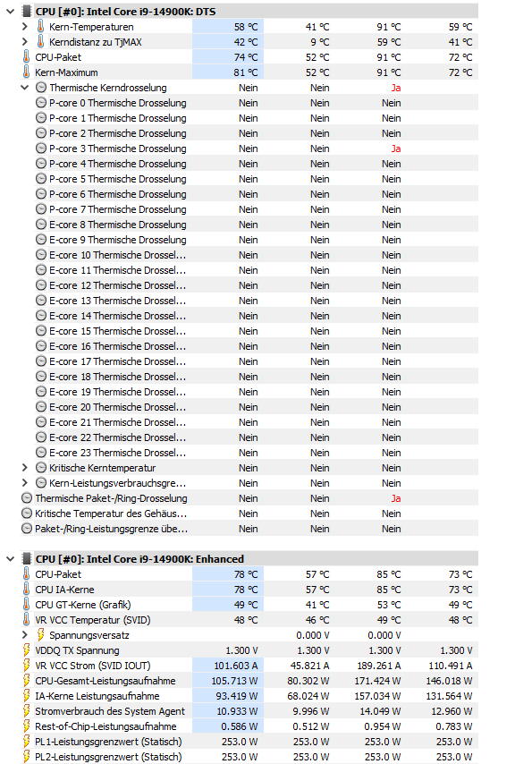

was für infos genau werden benötigt?
In meinem asus mainboard laufen die von intel angegebenen vorgaben.
Wenn ich ca 5 minuten in einem spiel bin, fangen einzelne kerne bei mir an zu throtteln.
Habe mal ein Bild voin HW Info hinzugefügt
Ayo34 schrieb:
Wie viel Watt verbraucht deine CPU denn in dem Fall bei CS2? Wie viel Grad erreicht die CPU dann? Daran kannst du dann schon mal sehen ob die Wasserkühlung korrekt läuft.
habe unten mal ein screen von HWinfo hinzugefügt
Bei 170 Watt Verbrauch hast du 85°. Die CPU limitiert erst bei 100°, oder? Drosselt die CPU überhaupt wirklich? Wie merkst du die Drosselung im Spiel?
Starte mal den Cinebench. Dann solltest du 100° und eine wirkliche Drosselung sehen.

Hier noch einmal HWInfo NACH einem cinebench run.
Bei 270W vollkommen normal.
Minimale FPS Drops in Spielen sind normal. Das hat nichts mit einer Drosselung der CPU zu tun. Beim Cinebench sieht man dann die Begrenzung bei 100°. Das bedeutet aber auch nur, dass du da die maximal mögliche Leistung abrufst. Heißt mit einer besseren Kühlung könnte die CPU eventuell noch 2-3% mehr leisten. Jede moderne CPU taktet quasi so hoch bis sie ins Temperaturlimit läuft, wenn sie auf allen Kernen voll gefordert ist (Cinebench).
Auch siehst du, dass deine Kühllösung quasi 270 Watt abführen kann, was ein sehr gutes Ergebnis ist und dafür spricht, dass die Kühlung richtig montiert ist und funktioniert. Daher macht Cinebench auch Sinn zur Überprüfung.
Am Ende ist dann die Frage, ob man wirklich 250 Watt+ in die CPU jagen muss, weil die CPU immer weniger effizient wird. Wenn der 14900k mit 270 Watt 100% Leistung bringt, dann sind es z.B. mit 200 Watt eventuell nur noch 97% Leistung. Oder umgekehrt, man hat quasi am Ende 35% mehr Strom rein um 2-3% mehr Leistung zu bekommen. Das macht eigentlich nur für den Intel/AMD Balken Vergleich Sinn. Die CPU irgendwo zwischen 150 und 200 Watt zu limitieren ist daher genau richtig und dann solltest du auch ein gutes Stück von den 100° entfernt sein.
