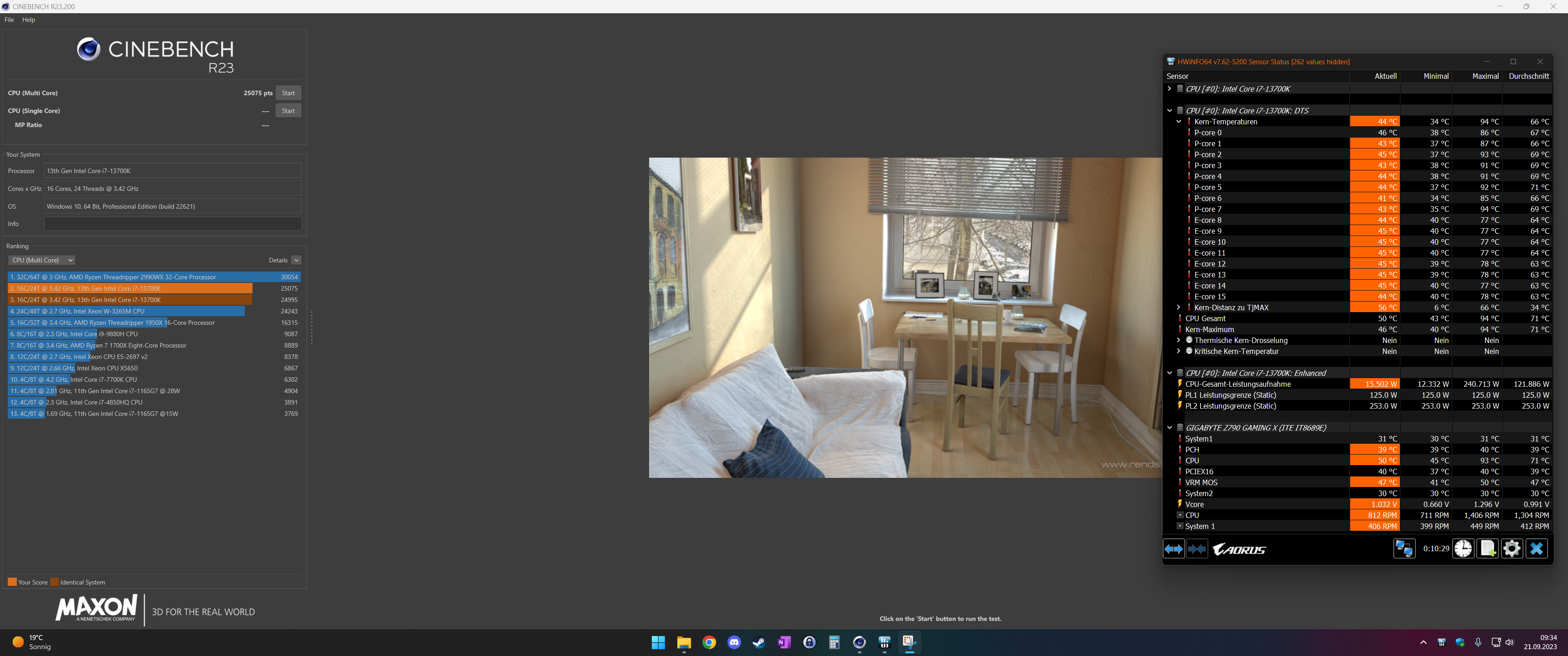

Im Idle wird die CPU ca. 45-60°C und unter Last (ausschließlich Gaming) wird er bis zu 100°C heiß.
Da ich von einem i7 9700K komme, war das für mich erstmal ein Schock und habe paar Tage gebraucht um zu erfahren, dass das normal ist. Ich habe mehrmals den Kühler kontrolliert und auch Wärmepaste nochmal richtig aufgetragen. Der CPU Kühler sowie der Airflow in meinem Gehäuse ist gut. Mit meinem alten Setup hatte ich im Idle um die 30°C und unter Last ist er gerade so über 70°C gekommen. Daran liegt es meiner Meinung nach also nicht.
Nun hab ich mich etwas eingelesen und wollte ihn undervolten.
Zuerst hatte ich nur das Powerlimit runtergesetzt, aber das hat nicht wirklich was gebracht. Habe mit unterschiedlichen Werten experimentiert 100/100, 125/150, 150/200, 125/253. Allerdings bin ich da nur so maximal 5-10°C runtergekommen.
Getestet habe ich alles erst mit Battlefield 2042, da es sehr CPU lastig ist und auch gut meine Situation abdeckt.
Beim Undervolting habe ich mir dann auch Cinebench23 runtergeladen.

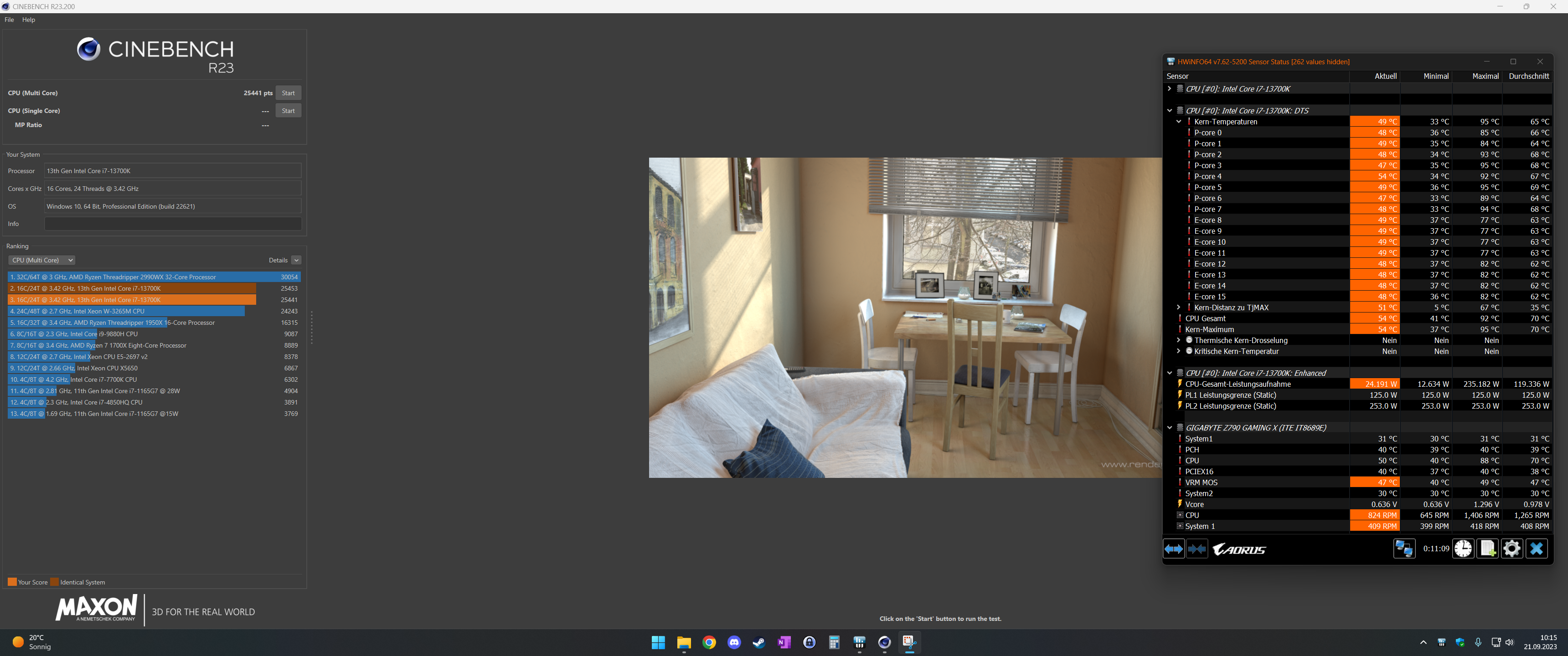

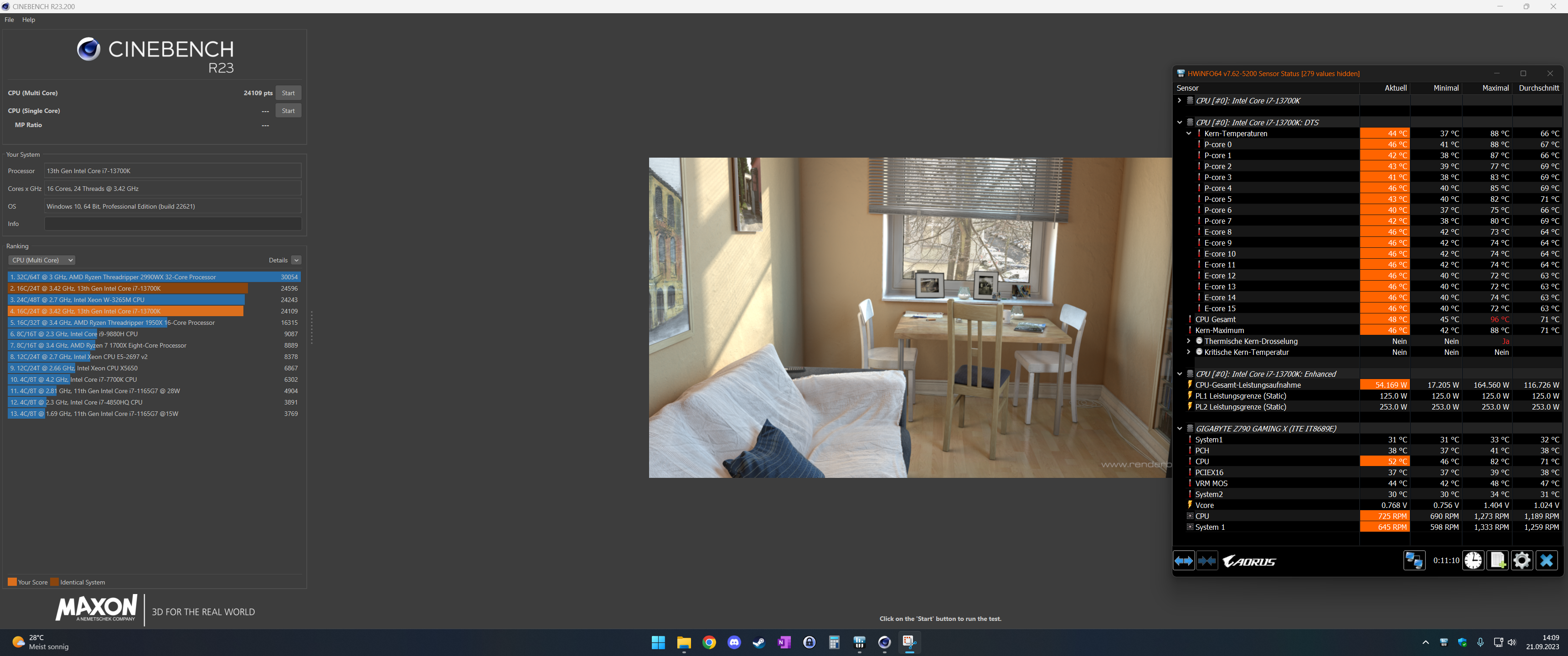

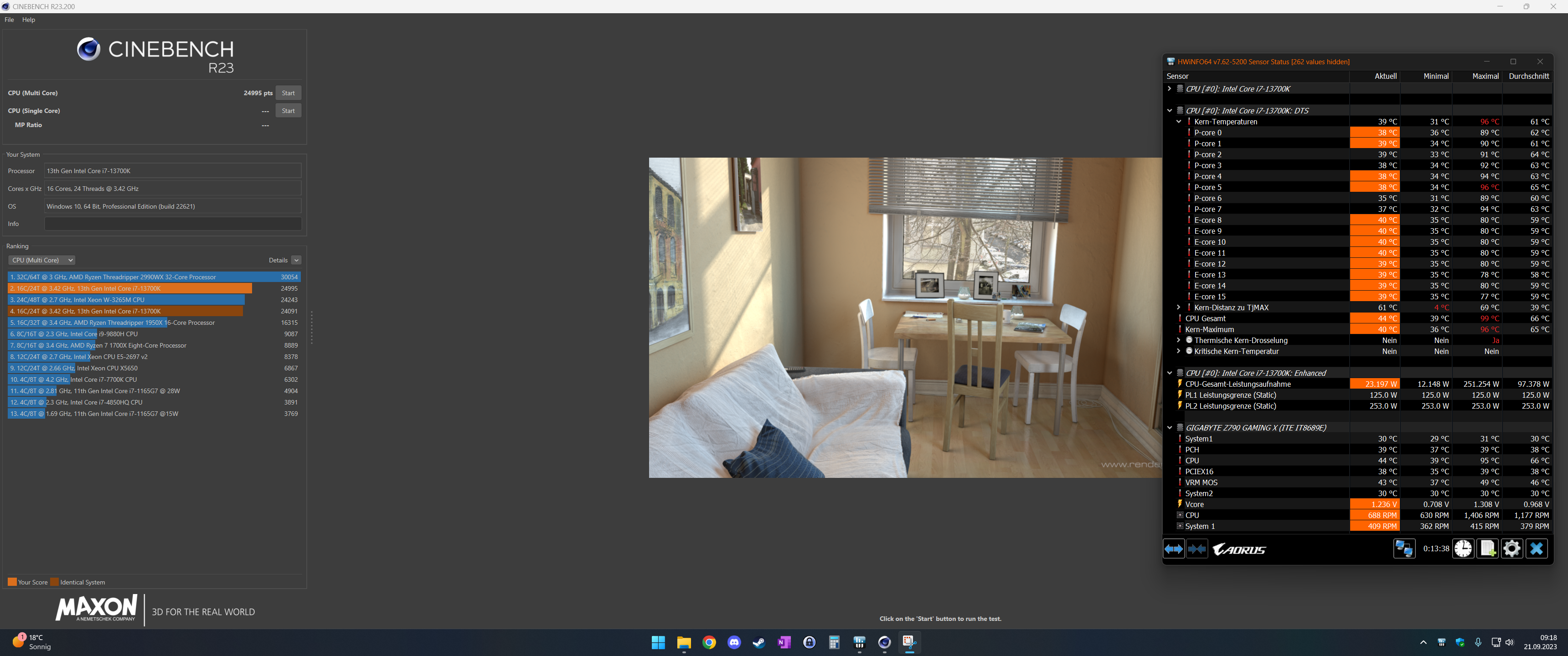

Jetzt kommen meine ersten Fragen.
Die Cinebench Ergebnisse schwanken immer, ich hatte nie das selbe Ergebnis zweimal und allgemein schwankt es zwischen 24.000 und 25.000.
Sind diese Schwankungen normal? und ist der Wert überhaupt so richtig? Ich habe oft gelesen das andere mit einem i7 13700K um die 30.000 haben.

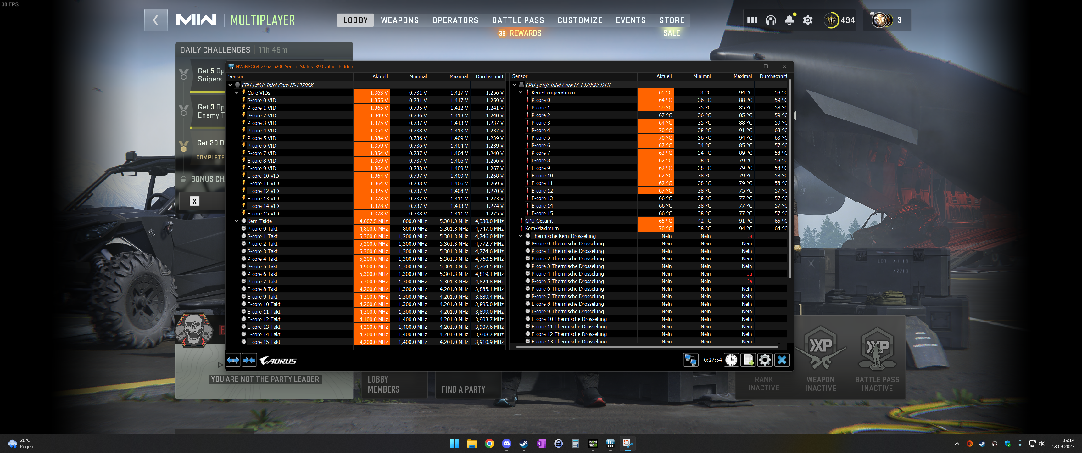

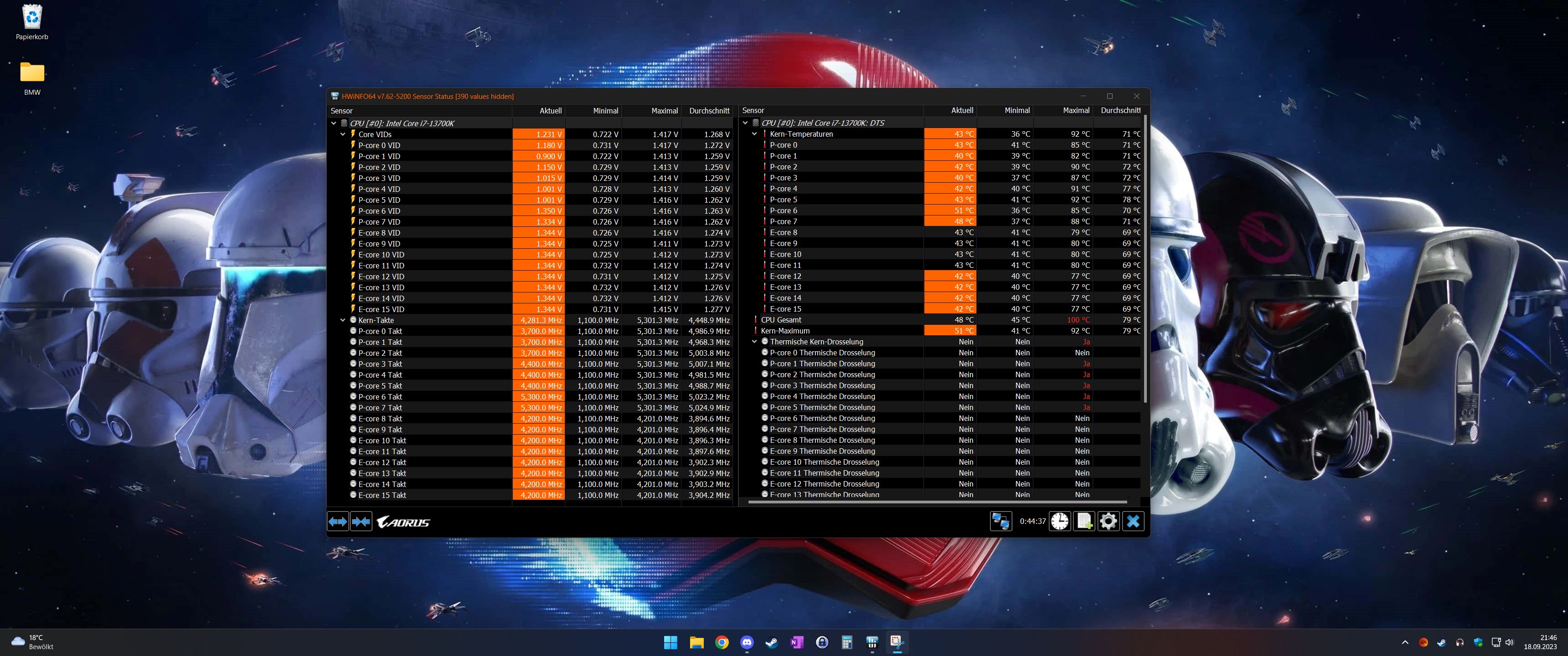

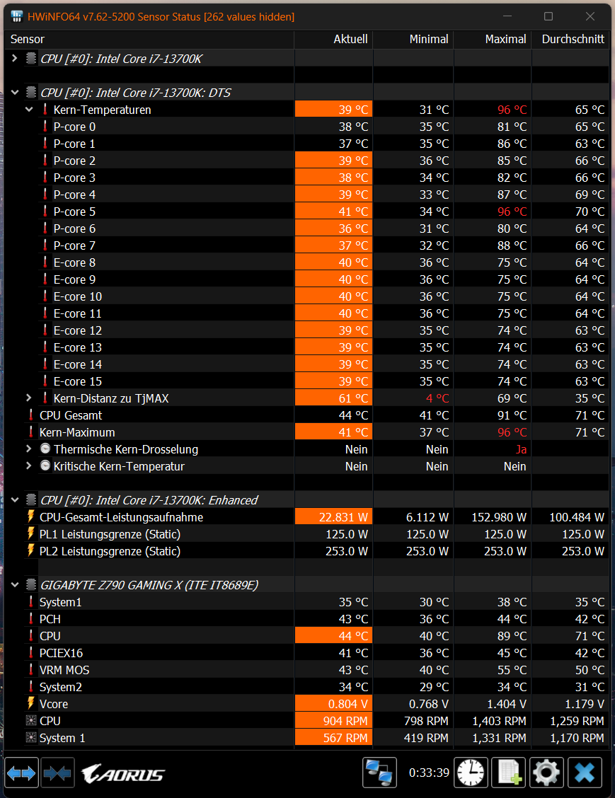

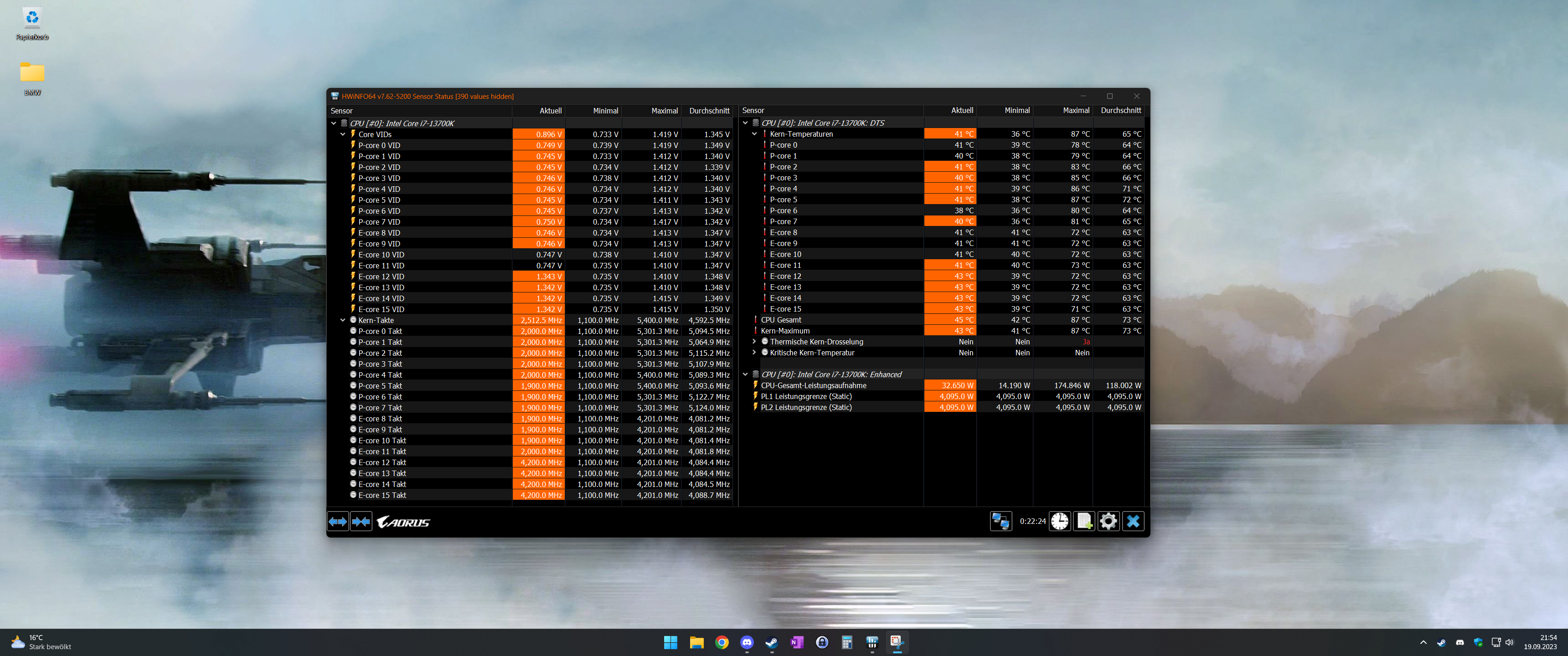

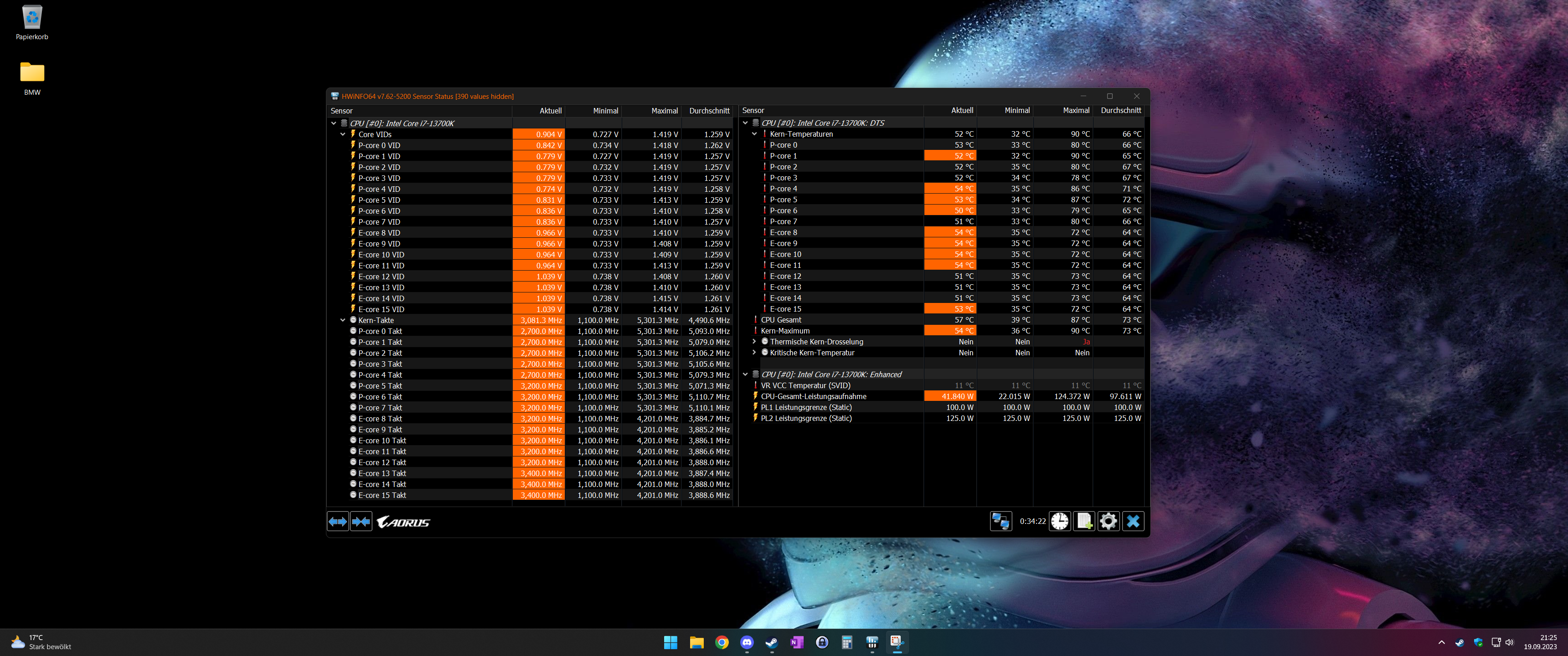

Ein weiteres Problem, wie in den Screenshots zu sehen, tritt Thermal Throttling auf, obwohl die Temperatur weit unter 100°C ist. Woran liegt das?
Ich habe schon den Abfrage Zeitraum auf 200ms runtergestellt, dennoch kommt kein Kern an die 100°C ran.
Im Mainboard habe ich die Tjmax manuell auf 100°C gestellt und in HWinfo ist es auch korrekt eingestellt. Auch andere Sensoren befinden weit unter den Temperaturen der CPU.
Mir ist auch aufgefallen, dass das Thermal Throttling unter 100°C, fast immer nur bei Kern 5 oder 4 auftreten. Allgemein haben diese beiden Kerne fast immer die höchsten Temperaturen, manchmal sogar bis zu 10°C Unterschied.
Aber nun zum eigentlichen Problem, ich kann einfach nicht untervolten. Egal was ich einstelle, es passiert nichts.
Ich habe unterschiedliche werte getestet -0.050; -0.075; -0.100; -0.150.
Es hat sich nichts geändert, Temperatur, Stromverbrauch, Cinebench Punkte und die Spannung ist nur um wenige Millivolt runtergegangen.
Ich habe es ganz normal über das BIOS gemacht (Dynamic Vcore), Untervolt Protection habe ich auch deaktiviert. Generell habe ich im Bios kaum was verändert. XMP, Resizable Bar und die Lüftersteuerung auf PWM, mehr nicht. Ich habe auch mal auf Werkseinstellung zurückgesetzt und das BIOS habe ich in den ersten Tage schon geupdatet.

Die VID ist nicht die tatsächlich anliegende Vcore, da musst du HWinfo mal durchforsten oder resetten um die Werte zu sehen.

Auch danke für dem Tipp mit VID, habe den Vcore Sensor in HWinfo gefunden. Allerdings bleibt auch das Problem gleich.
Habe mehrere Offset Einstellungen und 2 feste Vcore Einstellungen versucht. Die Spannung geht zwar runter, aber komplett willkürlich und sonst hat sich auch nichts verändert. Bei den festen Vcore Einstellungen hatte ich sogar deutlich schlechtere Cinebench Werte und durchschnittlich höhere Temperaturen.

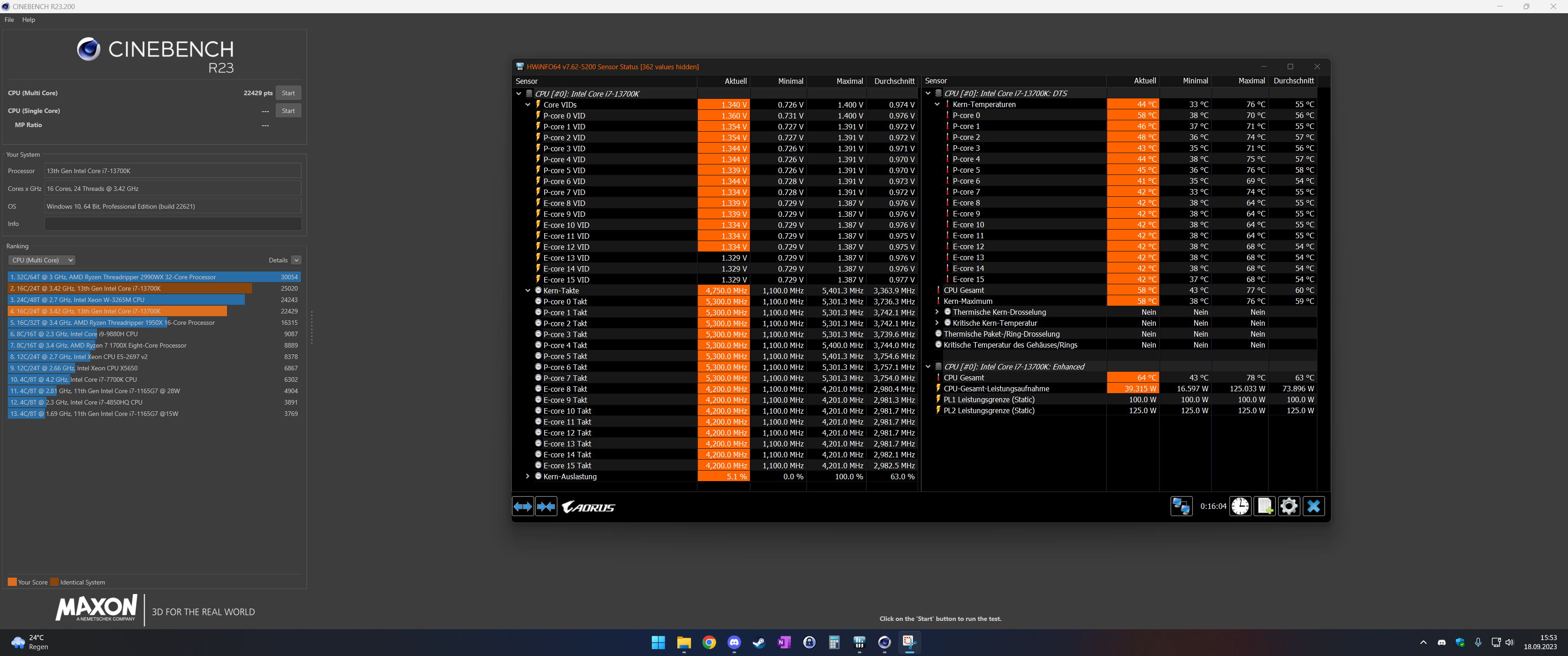

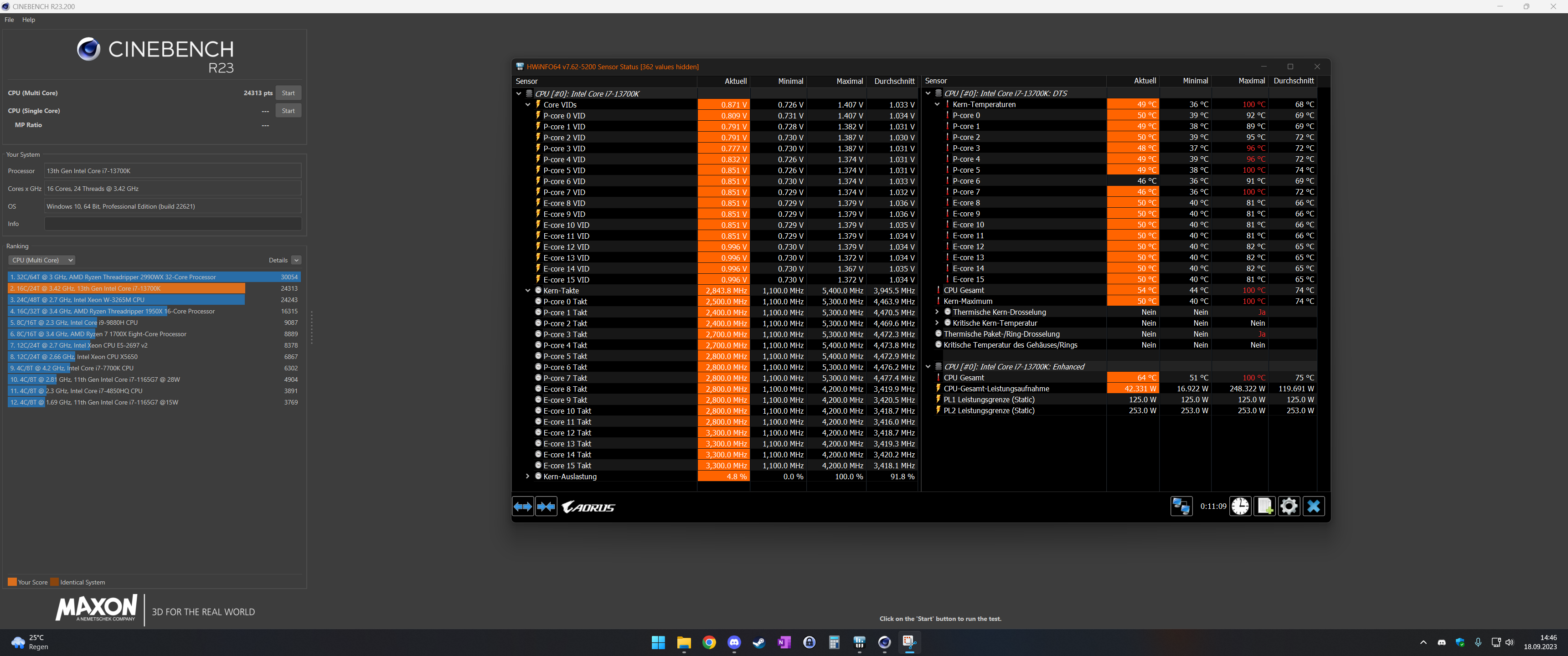

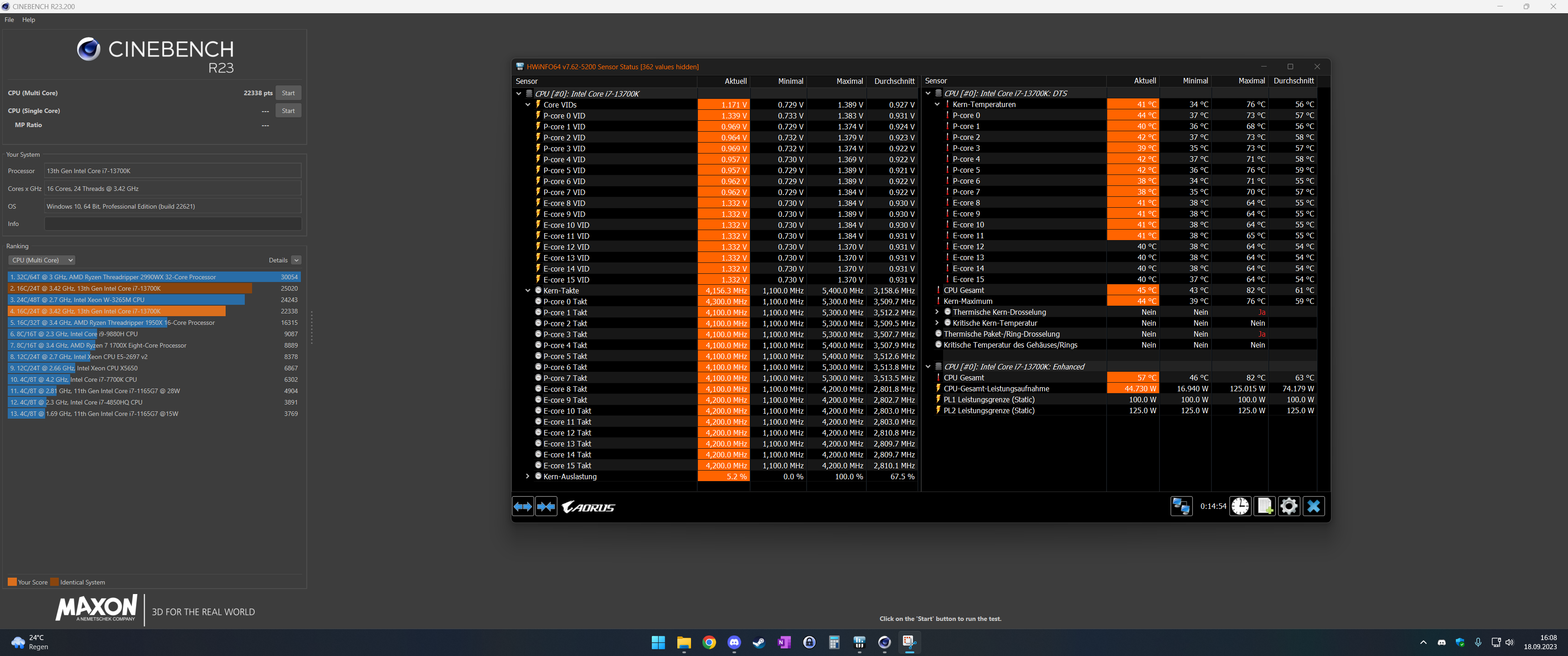

Ich hab mal von sämtlichen Situationen Screenshots gemacht und unten angefügt.
Eigentlich nicht, klar sie regelt sich natürlich ständig dynamisch nach Situation, aber ich verstehe schon warum das für dich schwer nachvollziehbar ist. Zb. sinkt die Vcore ja auch wenn der Prozessor an die 100° kommt weil er sich dann runtertaktet. Andernfalls könnten irgendwelche Loadline Calibration oder Vdroop Mechanismen vom Mainboard alles beeinflussen.
Und dein bestes Ergebnis hast du ja so gesehen auch mit dem -120mV Undervolt erreicht.
Wenn man das Internet durchforstet findet man aber sehr viele Einträge zum 13700K der 100° erreicht, du bist also kein Einzelfall.
Warum dir aber ca. 5000 Punkte fehlen kann ich auch nicht erklären.
IA CEP (Undervolt Protection) im UEFI auf Disabled setzen bzw. prüfen was das Gigabyte Board da @ Auto draus macht. Mit aktivierter CEP schmiert die CPU im Benchmark zwar nicht ab beim UV, aber dies kann dann Clockstretching und damit Leistungsverlust bedeuten.
Darüber hinaus mal prüfen was dein Gigabyte Board bei der LLC einstellt und ggf. eine (nach Gigabyte Maßstäben) sinnvolle LLC manuell wählen. Die arbeiten nicht mit Ziffern/ Leveln wie die anderen Hersteller sondern nutzen Abstufungen wie Low, High etc. oder?
Woran machst du das fest? Bei mir sehen fast alle Werte gleich aus 😅
Ich hatte auch einen Testlauf mit -110mV, bei dem die Werte sehr gut waren. Allerdings waren da 2 Programme weniger auf, weswegen der Test für mich "ungültig" war.
Das 100°C bei dem 13700K normal sind hab ich auch schon oft gelesen und sieht man ja auch in vielen Benchmarks. Allerdings empfehlen dann die meisten Undervolting.

Man sieht doch beim Undervolt -120mV Ergebnis, dass er in der 90° Region war und ~230W verbraucht hat.
Aber wichtig kein Kern rot und Thermal Throttling nein.
Trotzdem fehlen halt ~5000 Punkte :confused_alt:
