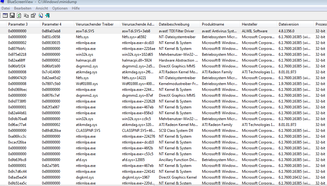

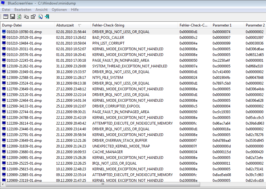

Moin liebe Gemeine,
ich habe vollgendes Problem: ich habe ein neues nootbook und habe jetzt das 2. betriebssystem installiert nachdem ich beim ersten nur bluescreens hatte. das brachte nichts, und auch unter win7 habe ich nur wiederholte bluescreens und er geht immer wieder offline! treiber wurden zum wiederholten mal aktuell aufgespielt aber das problem bleibt bestehen!
habe nun ein programm installiert um die dump datei auszulesen, werde aber nicht schlau daraus! kann lemand helfen!?
Danke im vorraus!
snboy
Deine Dump Dateien zeigen keine klar erkennbare Linie.
Vieles deutet darauf hin, dass die Festplatte oder der Arbeitsspeicher defekt ist.
Andere Ursachen sind denkbar.
Mach von Rücktrittsrecht gebrauch und kauf Dir ein anderes. Ansonsten müsste man das Notebook wohlmöglich aufschrauben und Du verlierst die Garantie.
Falls Du wirklich Testen willst, so tue dies mit Tools wie Memtest, den spezifischen HDD Tools der Hersteller und den anderen bekannten Stresstests.
jup ich schließ mich mal der Ferndiagnose an.
Speicher oder HDD defekt.
Hasst du die Möglichkeit den Arbeitsspeicher Probeweise zu wechseln?
Vielleicht sind 2 Module eingebaut und du baust eins aus.......währe unwahrscheinlich das beide defekt sin
