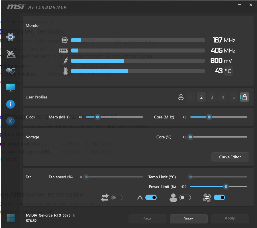

Hey zusammen,
MSI 5070 Ti Trio OC hier.
Die Karte wird im Furmark bis auf 75°C warm, dreht aber nur bei 40% Lüfter. Würde das gerne etwas kühler halten. Mich wundert ehrlich gesagt auch, dass die nicht mehr runterkühlt. Hatte vorher eine andere 5070 Ti die maximal 65°C warm wurde.
Hat jemand eine Idee?
Egal welche der Switches unten ich tätige schaltet oben nichts frei.
Danke!

Es kann durchaus sein das die Funktion mit der Karte nicht zur Verfügung steht, kommt drauf an wie MSI das implementiert hat.
Es kann auch sein das eine saubere Neuinstallation von Afterburner hilft, ggf. samt Treiber wenn zuvor schon eine andere 5070 Ti damit genutzt wurde.
Die 75 Grad sind unter Vollast komplett unbedenklich und ziemlich sicher auch das Target das MSI gesetzt hat um eine Balance zwischen Leistung/Temperatur und Lautstärke herzustellen.

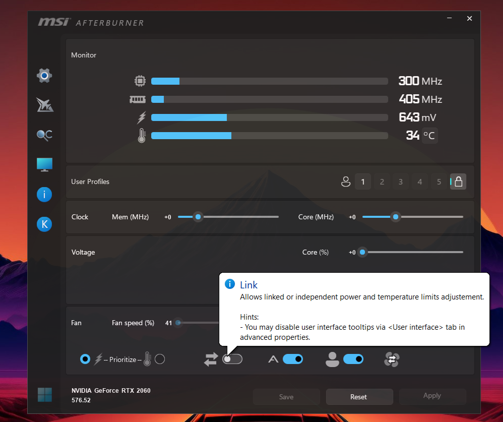

@xxMuahdibxx Das ist nur gekoppelt weil es Softwareseitig so halt standard ist dafür ist das kleine Symbol neben dem Temp Limit da dann kann man das unabhänig voneinander einstellen.....

  • Ist die Version des MSI AfterBurner aktuell?
  • Wurde das Schloss-Symbol geöffnet, um Einstellungen speichern UND übernehmen zu können?
