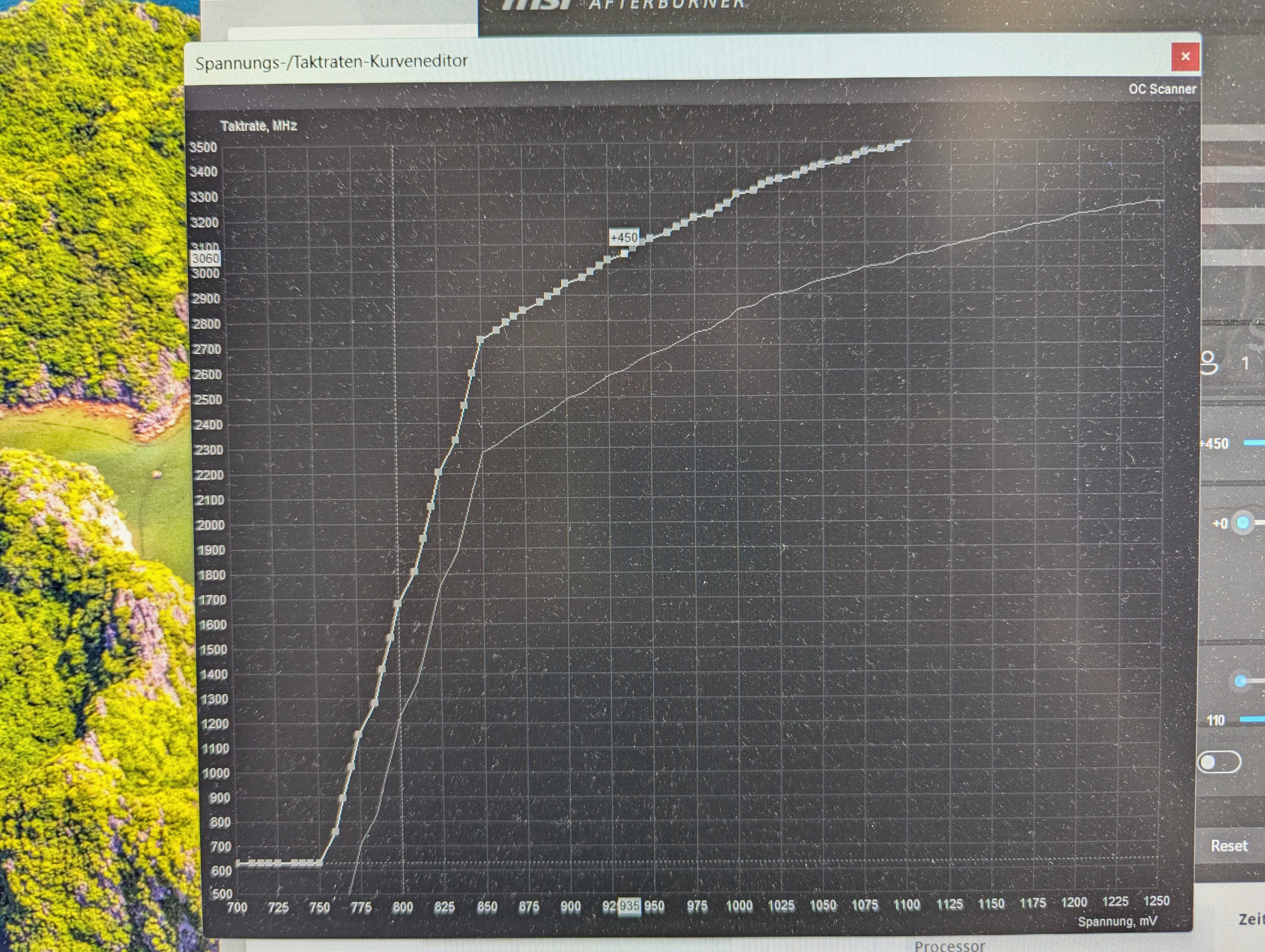

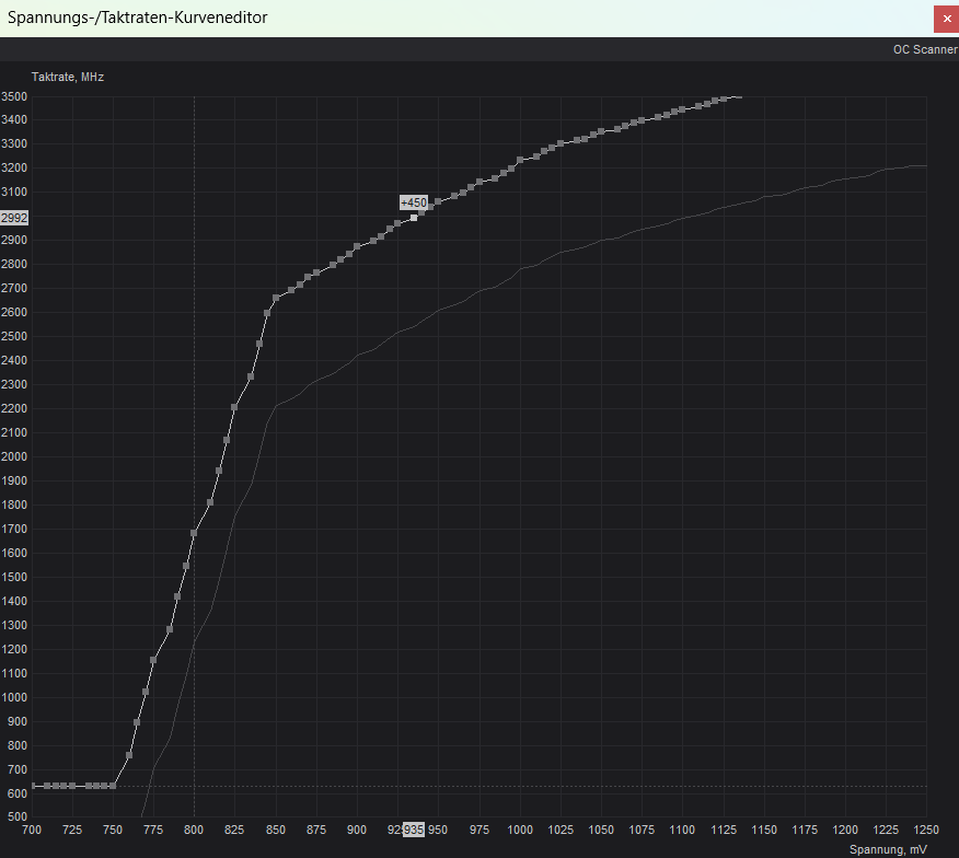

Kumpel hat sich jetzt die gleiche MSI Trio OC zugelegt. Konnten en bisschen vergleichen. Seine boostet stock auf an die 2800Mhz (im Vergleich zu meiner bisschen über 2700Mhz). Beide Performance Bios.
Habe mir mal die die Stock Kurven im MSI Afterburner angeschaut und da ist ein Unterschied zu erkennen: Meine liegt bei 875mv bei 2400Mhz (s. Bild 1). Seine bei der gleichen Spannung nur etwas über 2300Mhz (s. Anhang 2).
Das führt bei einem UV/OC mit 450Mhz bei 935mv dazu, dass meine höher taktet.
Kann mir jemand als UV/OC Neuling ein bisschen erklären, was das bedeutet und wie das Zustand kommt?
Das heißt doch eigentlich, dass meine (sogar stock schon) eigentlich besser performt, da sie mit einer niedrigeren Spannung auf höheren Takt kommt, oder?
Versuche einfach in der Thematik durchzusteigen..
Danke euch!
du weißt, dass du jeden einzelnen Punkt auf eine spezielle Millivolt Zahl einstellen kannst?
Insofern könnt ihr einfach auch genau die gleiche Kurve mal benutzen.
aber ja, die Chips haben alle eine unterschiedliche Güte und es kann sein, dass selbst bei der gleichen Grafikkarte, der eine Chip deutlich besser performt als ein anderer
@Azghul0815 Ja das ist mir bewusst.
Mir geht es darum: Warum ist die Karte meines Kumpels ab Werk mit mehr Spannung versehen? Weil sie das braucht, da sie ansonsten nicht so hochtaktet, ergo: etwas schlechtere Chipgüte?
